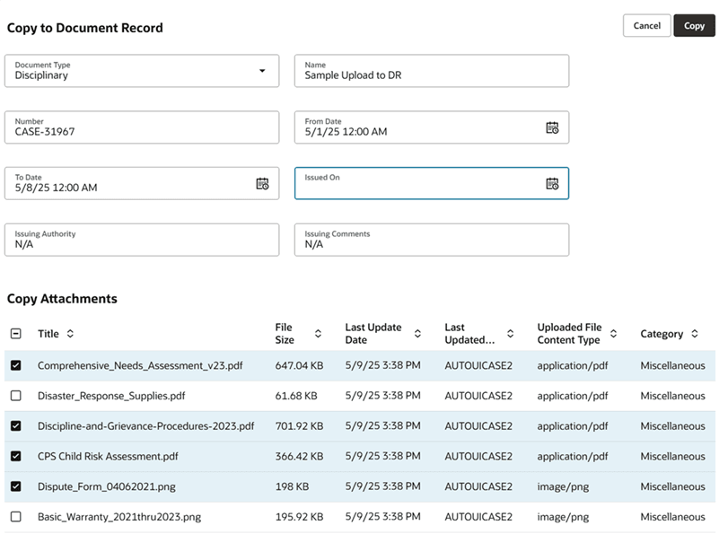

ケース・ワーカーは、選択した文書をケースのプライマリ担当者のHCM文書レコードに直接転送できます。 これは、スマート処理「文書レコードにコピー」を使用して行います。
ケース詳細ページの文書レコードにコピー
ケース詳細ページの文書レコードにコピー
選択したケース・ドキュメントをドキュメント・レコードにコピーすると、コピー操作を要約したケース・ノートが作成されます。
ケース・ドキュメントの直接転送により、時間を節約し、セキュリティ・コンプライアンスを確保できます。

  1. 「文書レコードにコピー」では、最大500件の事例文書をプライマリ担当者の文書レコードにコピーできます。
  2. この機能は、CRMストライプ・ケースでは使用できません。
