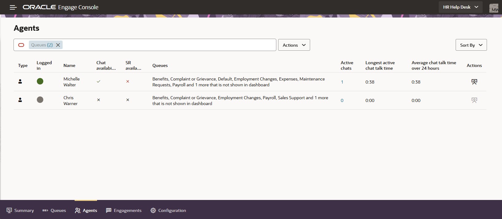

スーパーバイザ・エンゲージメント・チャネル・ダッシュボードでは、従業員のヘルプ・デスク・コンタクト・センターのチャネル全体でのエージェントのパフォーマンスおよびインタラクション処理に関連する主要メトリックについて、ほぼリアルタイムの更新および最新データが提供されます。 これにより、監督者はチャットおよびヘルプ・デスク・リクエスト・サービスの品質を監視し、業務上の問題を診断してソリューションを特定できます。 たとえば、現在待機している従業員の数と現在の待機時間を確認し、最近の過去の待機時間を確認できます。 スーパーバイザ・ダッシュボードにアクセスするには、ヘルプ・デスク領域の下にカード・アイコンを追加します。
スーパーバイザ・ダッシュボードでのアクティブなチャット
監督者は、チャットやSRサービスの問題を迅速に特定して解決し、カスタマー・エクスペリエンスの向上とリソースの効果的な使用を実現できます。
ダッシュボード上のデータを使用して、従業員のサービス・レベルをモニターして、パフォーマンス目標が満たされていることを確認し、アクションを実行する必要がある時期を特定できます。 また、リアルタイムのリソース制約を表示して、エージェントの使用を最適化することもできます。 ダッシュボードで提供される機能の一部を次に示します。
  • 特定のキューおよびエージェントの相互作用に関する統計を表示します
  • 低いサービス・レベルなど、注意が必要な領域を強調表示します。
  • ドリルダウンして、特定のキューまたはエージェントに関連する詳細を表示します。
