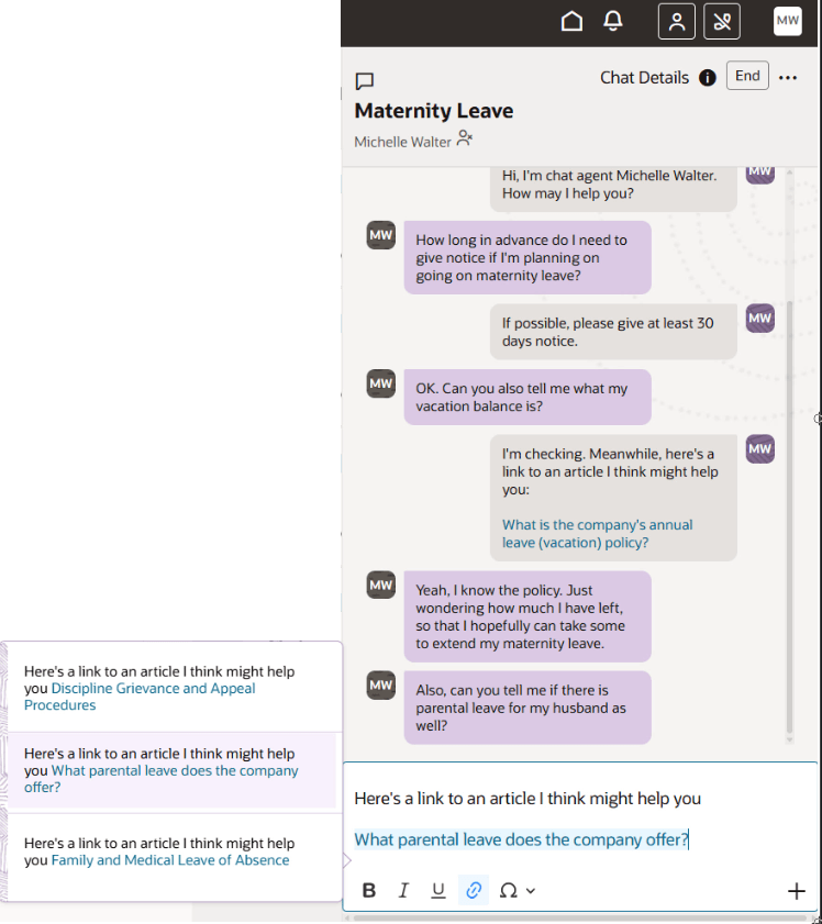

ヘルプ・デスク・チャット内でのAI提案の使用
エージェントは、AIによって生成された提案を使用して、チャット内でAI支援を利用できるようになりました。 これらのチャット・スニペットは、従業員の質問を評価し、ヘルプ・デスク内のナレッジの簡単な要約を提供することで導出されます。 エージェントは、自分で入力したかのように、選択したスニペットをクリックしてチャットに自動的に追加できます。 チャット・スニペットは、エージェントが入力している内容に基づいてスマート・テキストを提案することもできます。
チャット・シペット
チャット・シペット
チャットに含める用語をクリックすると、テキストがチャット・ウィンドウに自動的に入力され、従業員に送信されます。 これにより、エージェントの入力時間が短縮されます。

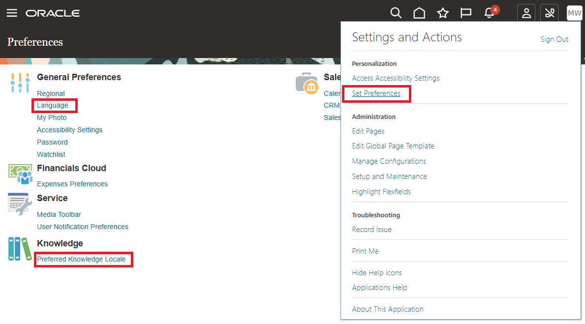

  • 質問への回答に関連する知識が見つからない場合、チャットの提案は行われません。
  • 優先ナレッジ・ロケールとデフォルト言語の両方が設定されていることを確認してください。
 言語プリファレンスの設定
言語プリファレンスの設定
