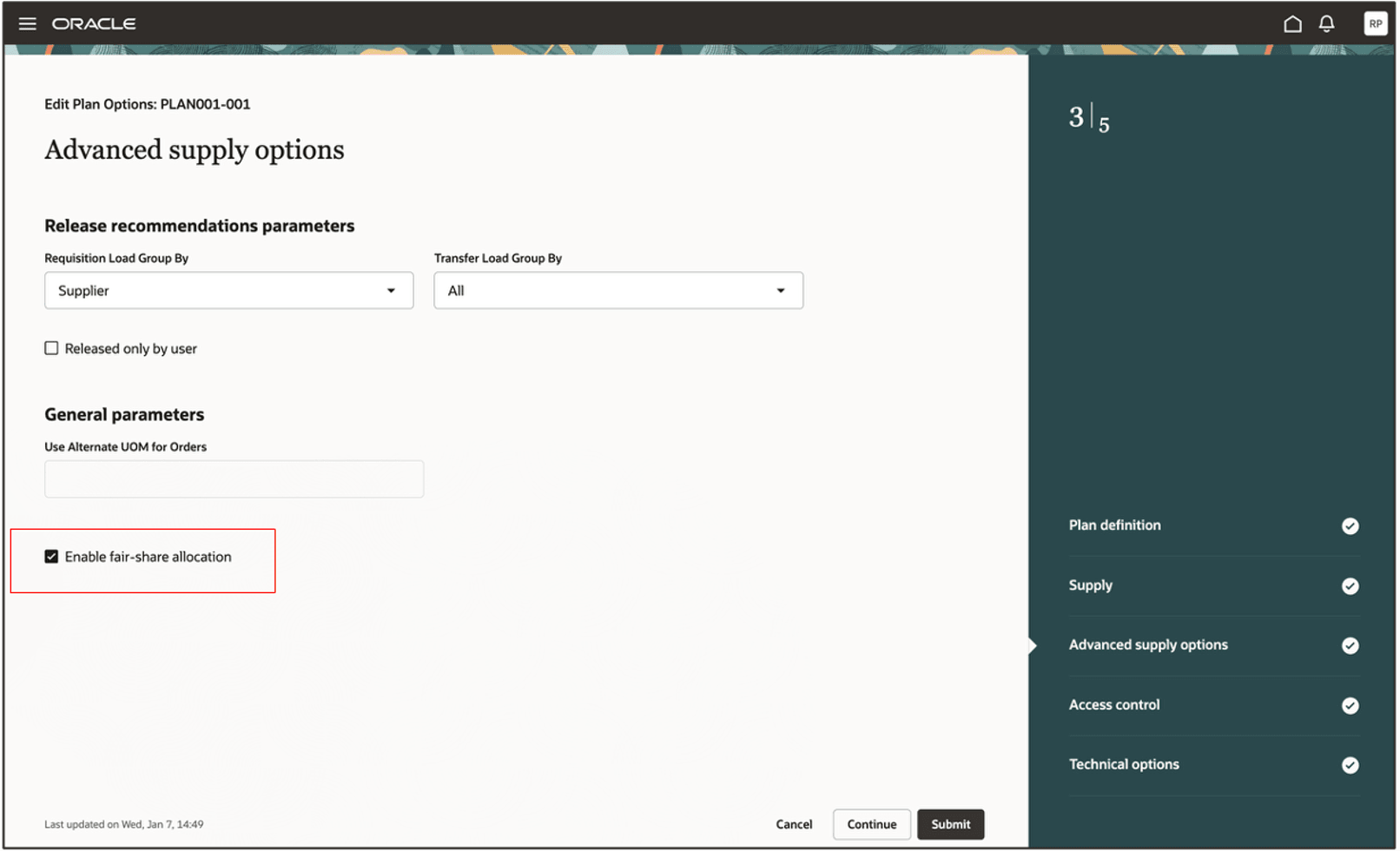

フェアシェア割当を有効にするには、多段階補充プランを作成または編集するために、Redwoodガイド付きプロセスの「拡張供給オプション」ステップで「フェアシェア割当使用可能」というチェック・ボックスを選択します。
多段階補充プランを作成または編集するためのRedwoodガイド付きプロセスの拡張供給オプション・ステップ

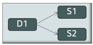

D1という名前の配布センターとS1およびS2という名前の2つのストアを持つサプライ・チェーンについて考えてみます。 すべての場所がフェアシェアの割り当てに参加します。
フェアシェア配分のためのサプライチェーン

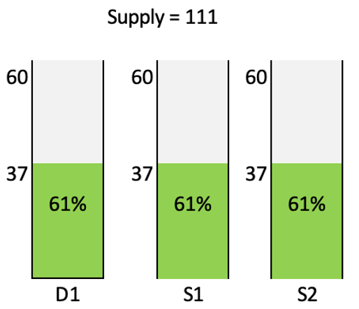

最初の例の詳細は次のとおりです。
  • D1で利用可能な供給:111ユニット
  • 各場所の在庫水準の需要: 60:60:60
  • 各場所に割り当てられた供給: 37:37:37
  • 在庫レベル需要の配賦率: 61:61:61
  • 結果:
    • D1からS1までの37ユニットの計画注文
    • D1からS2までの37ユニットの計画注文
フェアシェア割り当ての最初の例
フェアシェア割り当ての最初の例

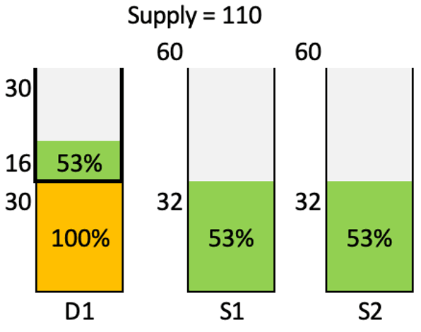

2つ目の例の詳細は、次のとおりです。
  • D1で利用可能な供給:110ユニット
  • D1の注文書:30ユニット
  • S1およびS2の受注: ゼロ単位
  • 各場所の在庫レベルの需要: 30:60:60
  • D1での注文書の割当率: 100
  • D1での販売オーダーの割当後のユニット: 80ユニット
  • 各場所に割り当てられた供給: 16:32:32
  • 在庫レベル需要の割付率: 53:53:53
  • 結果:
    • D1からS1までの32ユニットの計画注文
    • D1からS2までの32ユニットの計画注文
フェアシェア割り当ての2番目の例
フェアシェア割り当ての2番目の例

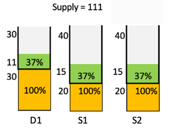

3つ目の例の詳細は、次のとおりです。
  • D1、S1およびS2の注文書:30:20:20
  • 各場所の在庫レベルの需要: 30:40:40
  • 注文書の割当率: 100:100:100
  • 販売オーダーの割当後のユニット: 41ユニット
  • 各場所に割り当てられた供給: 11:15:15
  • 在庫レベル需要の割付率: 37:37:37
  • 結果:
    • D1からS1までの35ユニットの計画オーダー(受注需要の場合は20ユニット、在庫レベルの需要の場合は15ユニット)
    • D1からS2までの35ユニットの計画オーダー(受注需要の場合は20ユニット、在庫レベルの需要の場合は15ユニット)

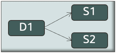

D1という名前の配布センターとS1およびS2という名前の2つのストアを持つサプライ・チェーンについて考えてみます。 D1からS1またはS2へのオーダーのリード・タイムは3日です。

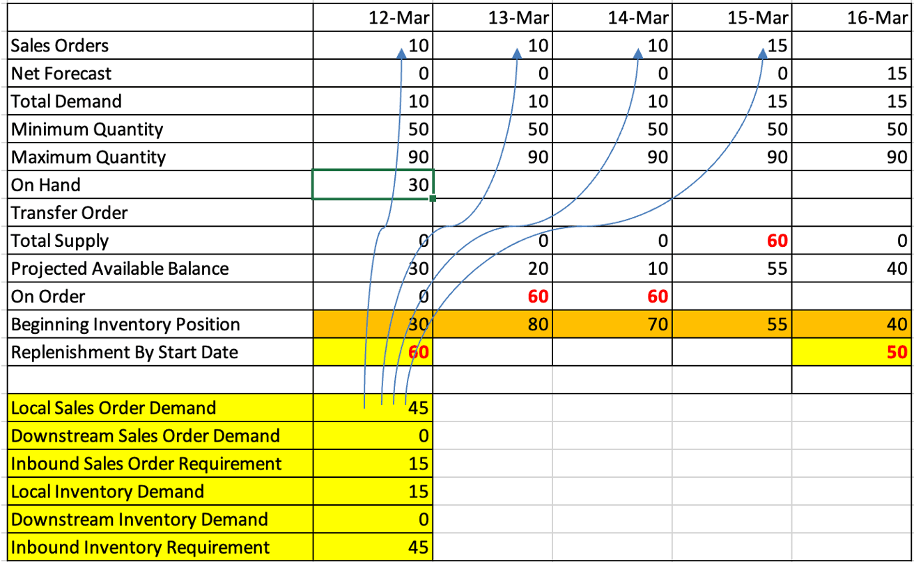

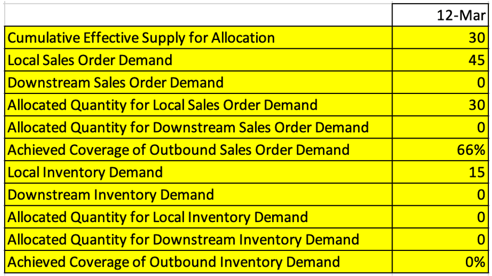

  • S1では、多段階補充計画の制約なしボトムアップ・パス中に、すべての補充推奨(制約なし計画オーダー)について、販売オーダー需要および在庫レベルの需要の一部が計算されます。
    • 「ローカル受注需要」メジャーの値は45単位で、制約なし計画オーダーの次回の受注日の1日前までのすべての受注の合計です。
    • S1はサプライ・チェーン内で最も遠いダウンストリームであるため、ダウンストリーム販売オーダー需要メジャーの値はゼロ単位です。
    • 「インバウンド受注要件」メジャーの値は、「ローカル受注需要- 3月15日(次の制約なし計画オーダーの1日前)までの使用可能な供給+ 3月15日までの需要として計算されます。 この場合、値は15単位(45-30 (手持メジャー)になります。 アップストリーム・ノードに収集される受注需要は、まず既存の供給とネッティングされます。
    • ローカル在庫需要メジャーの値は、15ユニット(補充オーダー数量- ローカル受注需要- ダウンストリーム受注需要、60-45-0)として計算されます。
    • インバウンド在庫要件メジャーの値は、45ユニット(補充オーダー数量- インバウンド販売オーダー要件、60-15)として計算されます。
次の図は、ボトムアップ・パス中のS1の需要と供給を示しています。

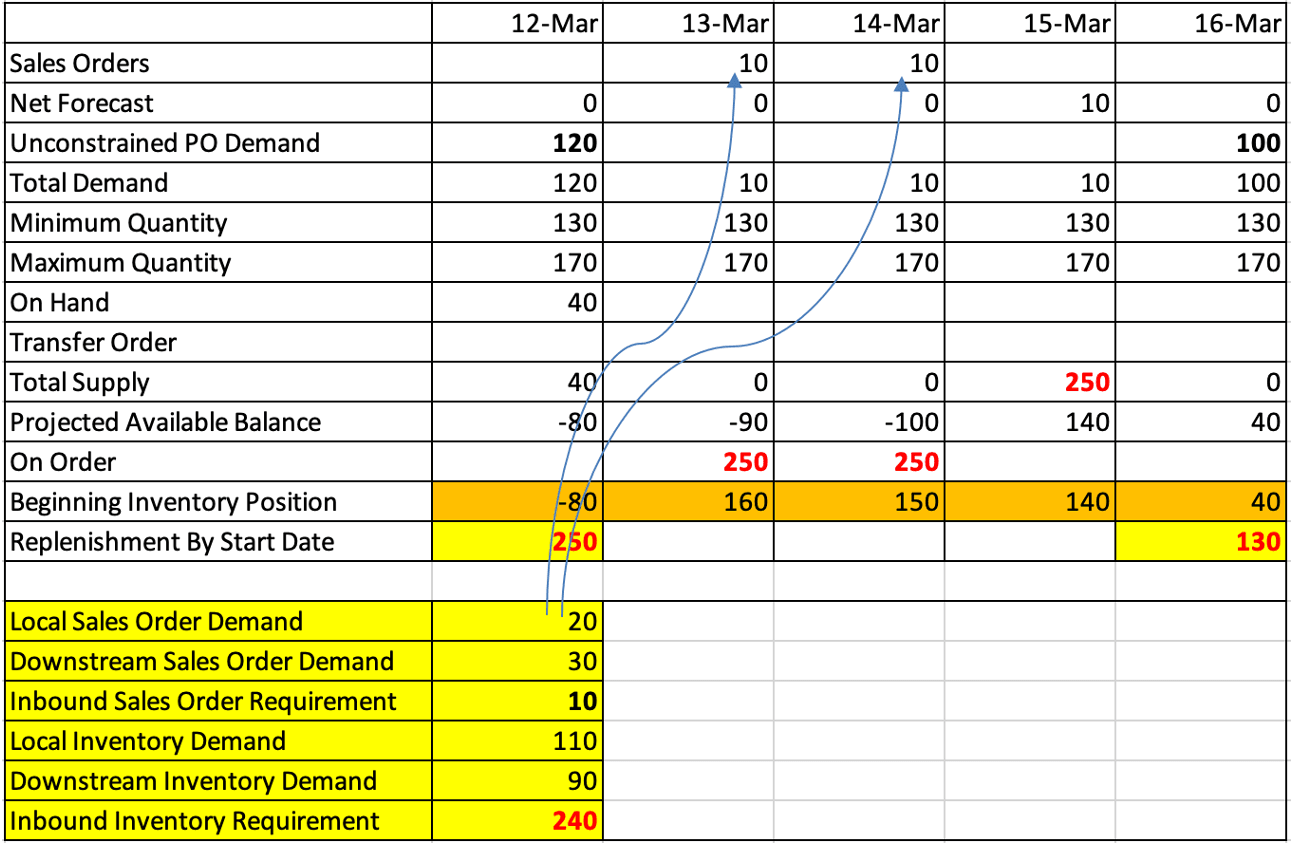

  • D1では、制約のないボトムアップ・パス中に、同様の計算が実行されます。
    • 「ダウンストリーム販売オーダー需要」メジャーの値は30単位です。これは、インバウンド販売オーダー要件メジャーのS1およびS2について、それぞれ15単位の値の合計です。
    • 「ダウンストリーム在庫需要」メジャーの値は90単位で、これはインバウンド在庫要件メジャーのS1およびS2に対するそれぞれ45単位の値の合計です。
次の図は、ボトムアップ・パス中のD1の需要と供給を示しています。

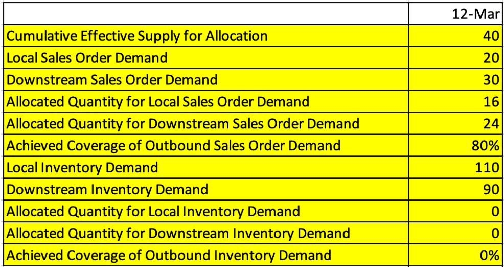

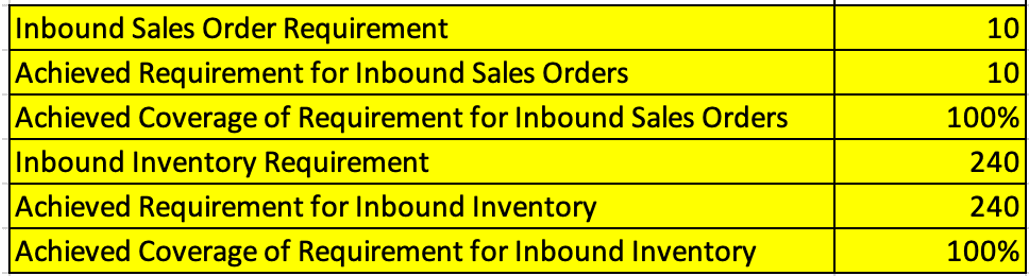

  • D1での制約付きトップダウン・パスの間、3月12日の40ユニットの供給は、D1、S1およびS2の20、15および15ユニットのローカル販売オーダー需要とそれぞれ80%の配賦率でかなり共有されます。 3つの場所すべてで在庫レベルの需要が満たされないことに注意してください。
次の図は、トップダウン・パス中のD1での割当てを示しています。
トップダウンアロケーションパス中の D1でのアロケーション画像
トップダウンパス中の D1での割り当て

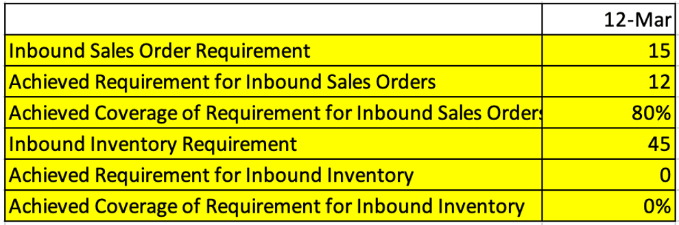

  • D1のダウンストリーム販売オーダー需要の割当数量という名前のメジャーの24ユニットの値に基づいて、インバウンド販売オーダーの達成要件という名前のメジャーの12ユニットの値がS1およびS2で計算されます。
次の図は、D1のトップダウン・パス中のS1のメジャー値を示しています。
トップダウン割当てパス中のS1のメジャー値(D1)
  • D1のトップダウン・パスでは、S2のメジャー値はS1のメジャー値と同じになります。
