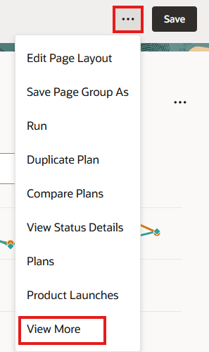

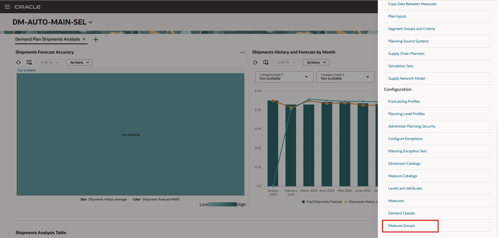

「サプライ・チェーン・プランニング」作業領域で、需要、需要と供給、補充、販売と工程、供給プランまたはプラン入力から「メジャー・グループ」ページを開くことができます。
「他のアクション」→「詳細の表示」を選択し、「アクション」パネルの「構成」で「メジャー・グループ」を選択します。 「メジャー・グループ」ページが新しいタブで開きます。
「その他の処理」メニュー
「その他の処理」メニュー
「処理」メニュー
「処理」メニュー

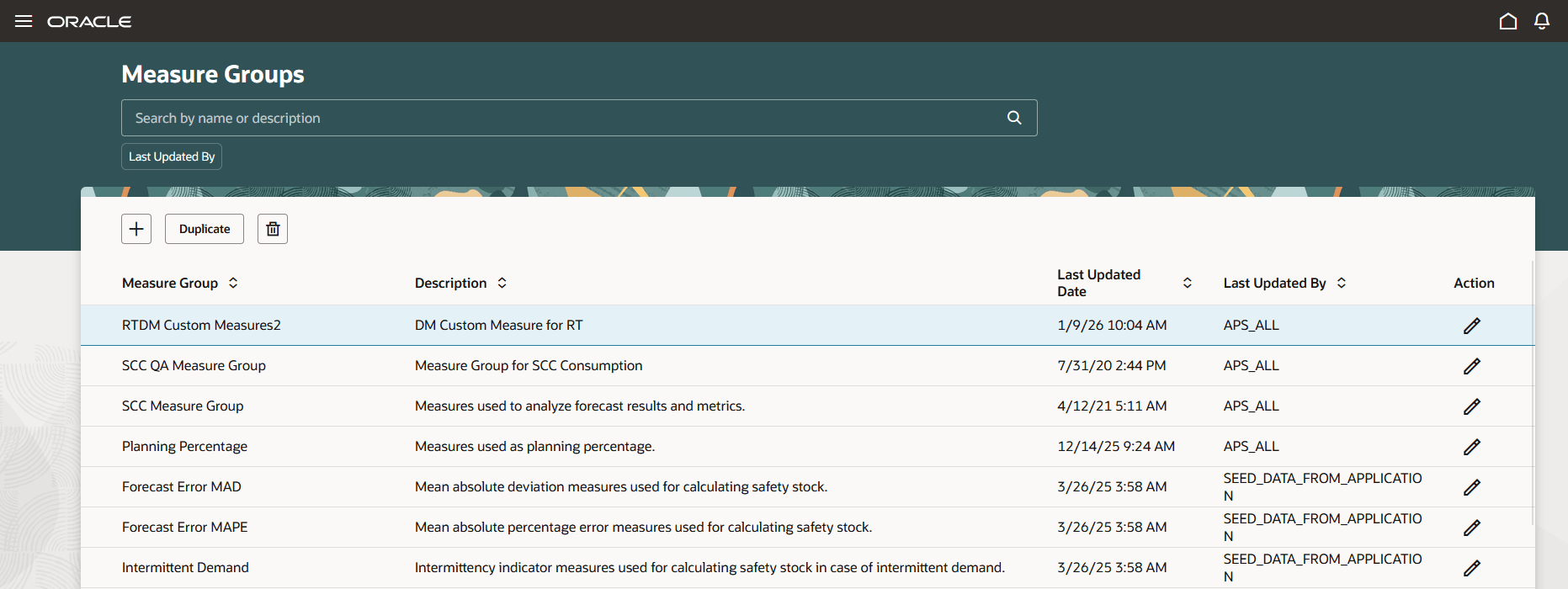

メジャー・グループ・ページ
メジャー・グループ・ページ

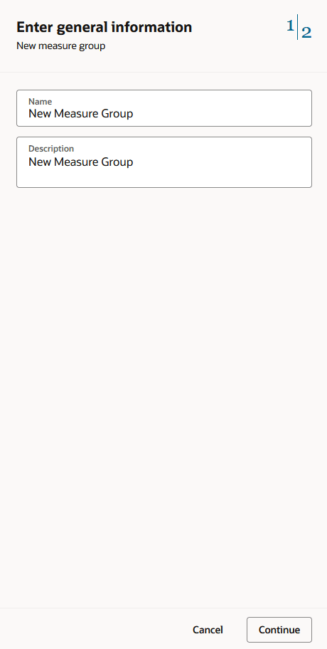

メジャー・グループの作成
メジャー・グループ・ページで「追加」アイコンを選択すると、ガイド付きプロセスを開いてメジャー・グループを作成できます。
ステップ: 一般情報の入力
  • 名前:メジャー・グループの一意の名前を入力します。
  • 説明:メジャー・グループの説明を入力します(オプション)。
ガイド・プロセスでの一般情報の入力ステップ

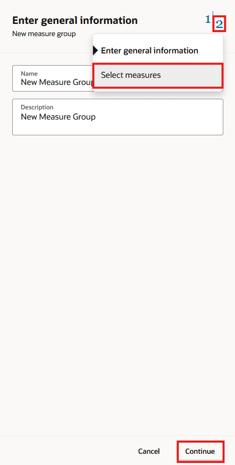

「メジャーの選択」ステップに進むには、下部の「続行」ボタンを選択するか、上部の数値を選択した後に「メジャーの選択」を選択します。
「一般情報の入力」ステップのナビゲーション・オプション

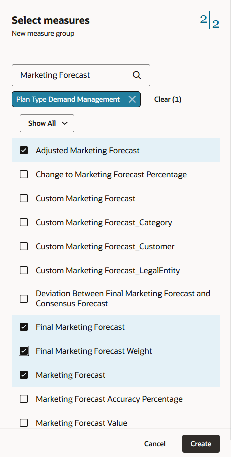

ステップ: メジャーの選択
  • オプションで、1つ以上のメジャーを選択できます。
「メジャー」ページでメジャーを作成、編集または複製した後で、メジャーを選択せずにメジャー・グループを作成し、後で追加することもできます。
  • 検索フィールドを使用して、メジャー名でメジャー・リストをフィルタします。
  • 単一選択の「プラン・タイプ」推奨フィルタを使用して、メジャーをプラン・タイプでフィルタします。
ガイド付きプロセスのメジャー・ステップの選択
「作成」を選択すると、メジャー・グループが作成され、ページの下部にメッセージが表示されます。
メジャー・グループ作成後のメッセージ

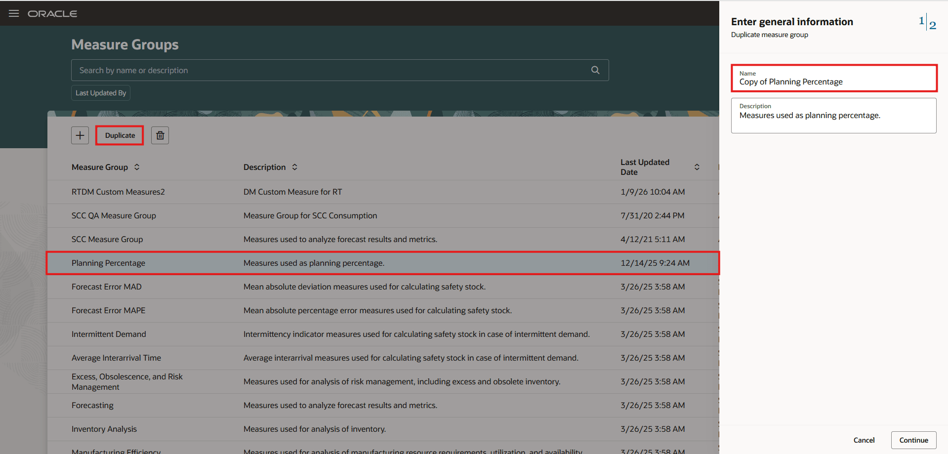

メジャー・グループの複製
ガイド付きプロセスを開き、メジャー・グループを選択して「メジャー・グループ」ページで「複製」ボタンを選択することで、メジャー・グループを複製できます。
メジャー・グループを複製するためのガイド付きプロセス
「一般情報の入力」ステップで、「名前」フィールドは自動的に「元のメジャー・グループの<名前のコピー>」に設定され、「説明」フィールドに元のメジャー・グループの摘要が移入されます。
「メジャーの選択」ステップで、元のグループからのメジャーが選択されます。
名前と説明を変更したり、メジャーを追加または削除できます。

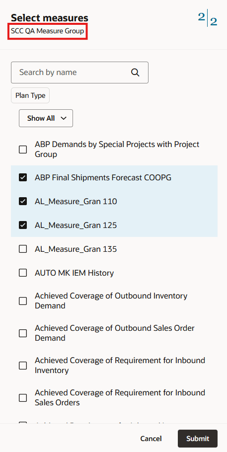

メジャー・グループの編集
メジャー・グループの「編集」アイコンを選択すると、ガイド付きプロセスを開いてメジャー・グループを編集できます。
ドロワーのサブタイトルは、編集するメジャー・グループの名前にデフォルト設定されます。 名前と説明を変更したり、メジャーを追加または削除できます。 「メジャーの選択」ステップで「発行」ボタンを選択すると、メジャー・グループが変更内容で更新され、ページの下部にメッセージが表示されます。
メジャー・グループのアイコンの編集
メジャー・グループのアイコンの編集
メジャー・グループを編集するためのガイド付きプロセスのメジャー・ステップの選択

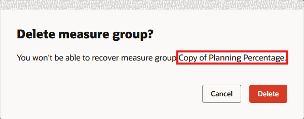

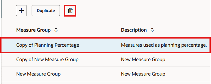

メジャー・グループの削除
メジャー・グループを削除するには、そのメジャー・グループを選択し、「削除」アイコンを選択します。
メジャー・グループの「削除」アイコン
メジャー・グループの「削除」アイコン
表示されるダイアログ・ボックスで、「削除」を選択します。
メジャー・グループを削除するためのダイアログ・ボックス

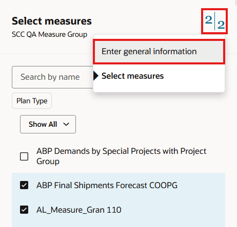

  • 事前定義済メジャー・グループは編集できますが、削除できません。
  • メジャー・グループを作成、複製または編集するためのドロワーで、「メジャーの選択」ステップから「一般情報の入力」ステップに戻るには、上部にある数値を選択した後、「一般情報の入力」を選択します。
メジャーの選択ステップのナビゲーション・オプション
