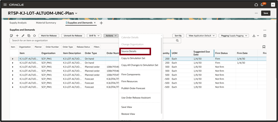

「供給および需要」ページで、オーダーを選択し、「処理」メニューから「ソース詳細」を選択して、ソース・アプリケーションの元のトランザクションにナビゲートします。 この機能は、制約なし供給プランと制約付き供給プランの両方で使用できます。これにより、供給と需要の情報をソース・オーダーまで迅速にトレースし、プランニングの可視性と問題解決を向上させることができます。
ソース詳細オプション
ソース詳細オプション
「ソース詳細」を選択すると、適切なOracle Inventory、Procurement、Manufacturing、LogisticsまたはOrder Managementページが新しいブラウザ・タブ(または構成済)で開き、選択したオーダーの詳細が表示されます。
