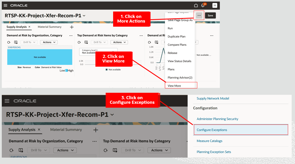

例外の設定ページにアクセスするには、次の手順に従います。
  1. 「その他のアクション」(...)アイコンをクリックします。
  2. 「詳細の表示」をクリックします。
  3. 「構成」セクションの「例外の構成」をクリックします。
「例外の構成」ページが新しいブラウザ・タブで開きます。
「例外の構成」ページへのナビゲート
「例外の構成」ページへのナビゲート

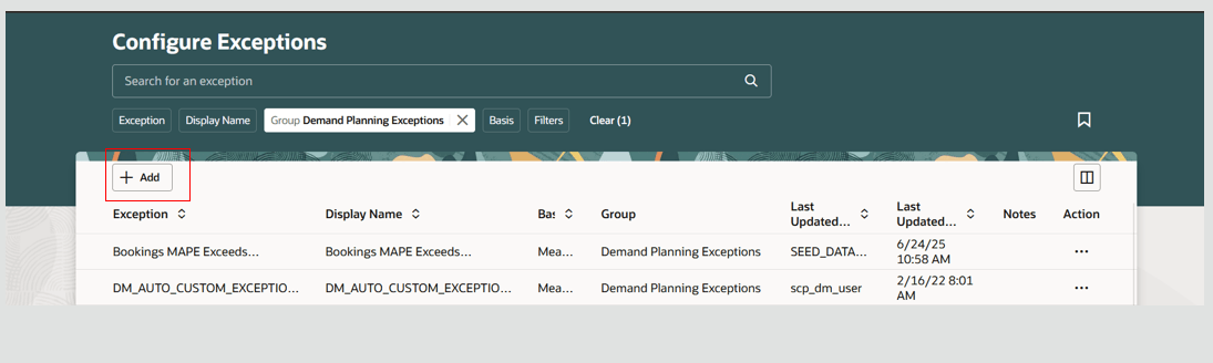

例外を作成するには:
  1. 例外設定ページで [追加] (+)ボタンをクリックします。
例外の作成
例外の作成

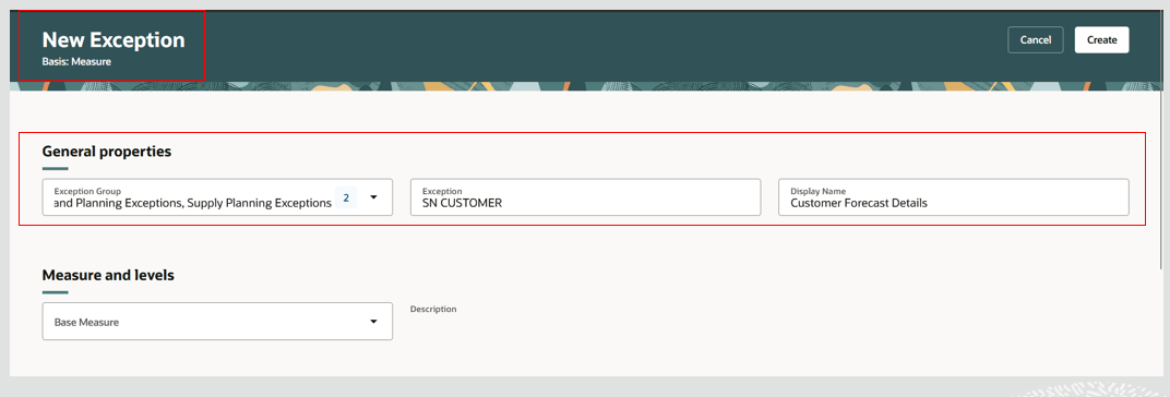

「新規例外」ページが同じタブの「例外の構成」ページに開きます。
  1. 「一般プロパティ」セクションで、1つ以上の適用可能な例外グループを選択し、例外名と表示名を入力します。
例外の一般プロパティの入力
例外の一般プロパティの入力

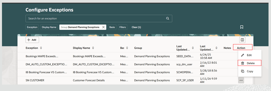

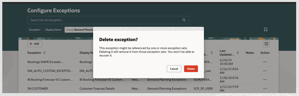

例外の削除
削除できるのは、ユーザー定義のメジャーベース例外のみです。
例外を削除するには:
  1. 例外行で、「アクション」(…)アイコンをクリックし、「削除」を選択します。
削除処理の選択
削除処理の選択
  1. 1つ以上の例外セットによって例外が参照される可能性があることを警告し、例外の削除を確認するよう求めるメッセージが表示されます。
例外の削除の確認
例外の削除の確認
  1. 「削除」をクリックして確認します。 例外が削除されます。

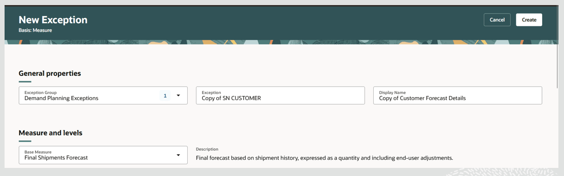

例外のコピー
メジャーベースの例外のみをコピーできます。
例外をコピーするには:
  1. 例外行で、「アクション」(…)アイコンをクリックし、「コピー」を選択します。
  2. ページがリフレッシュされ、「新規例外」ページが表示されます。 例外名と例外表示名は、ソース名にデフォルトで設定され、先頭には「コピー」が追加されます。
例外のコピー
例外のコピー
  1. 必要に応じて、ページ上の例外名と例外表示名、その他の詳細を更新します。
  2. 「作成」をクリックします。
これで、コピーされた例外が「例外の構成」ページの表に表示されます。

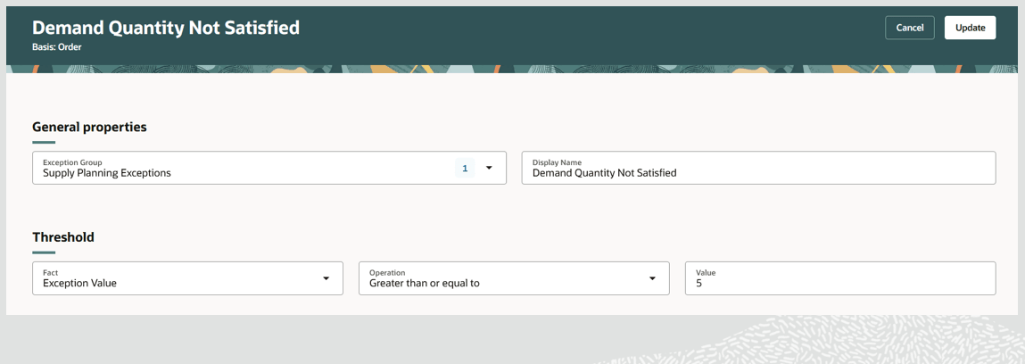

オーダーベースの例外を編集するには:
  1. 例外行で、「アクション」(…)アイコンをクリックし、「編集」を選択します。
オーダーベース例外に対する編集処理の選択
  1. 例外の詳細が表示されます。 オーダーベースの例外の場合、編集できるのは例外しきい値のみです。
  2. 例外に適用可能なファクト(有効な選択肢は「例外値」、「例外数量」または「例外日数」)を選択し、工程を選択してしきい値の値を指定します。
オーダーベース例外のしきい値詳細の指定
オーダーベース例外のしきい値詳細の指定
  1. 「更新」をクリックします。

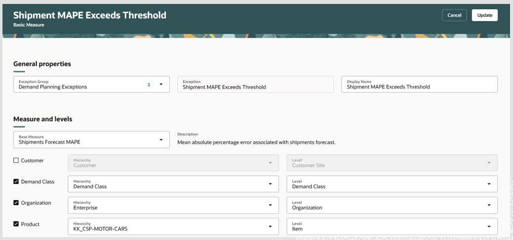

メジャーベースの例外を編集するには
  2. 例外詳細を必要に応じて編集します。
    1. 事前定義済のメジャーベース例外の場合、メジャー・レベル、しきい値および通知を編集できます。 ただし、ベース・メジャー・フィールドは編集できません。
    2. ユーザー定義メジャーベース例外の場合、メジャーおよびメジャー・レベル、しきい値およびしきい値タイプおよび通知を編集できます。
メジャーベース例外の詳細の編集
メジャーベース例外の詳細の編集
  1. 「更新」をクリックします。

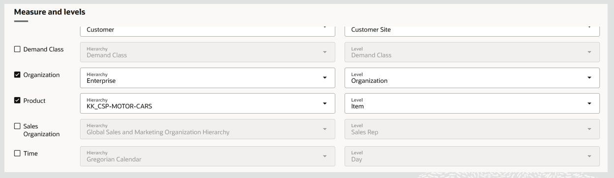

「メジャーおよびレベル」セクション
  • 例外に関連するベース・メジャーを選択してください。
  • メジャーの粒度に基づいて、関連付けられたディメンション、デフォルト階層および最下位階層レベルが表示されます。 ディメンション、階層および関連するレベルを少なくとも1つ選択する必要があります。
  • ディメンションとその関連レベルの階層を変更できます。

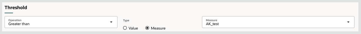

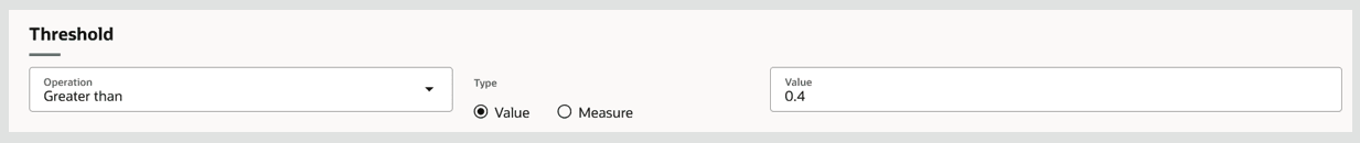

しきい値セクション
  • メジャー値としきい値を比較するための関連操作を選択します。
  • 操作のしきい値タイプ(「値」または「メジャー」)を選択します。
  • しきい値タイプが「値」の場合は、例外計算時に基準メジャー値と比較する数値しきい値を指定します。
値としてのしきい値タイプ
値としてのしきい値タイプ
  • しきい値タイプが「メジャー」の場合は、例外計算中に基準メジャー値と比較するためのしきい値として使用されるメジャーを選択します。
メジャーとしてのしきい値タイプ
メジャーとしてのしきい値タイプ

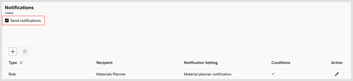

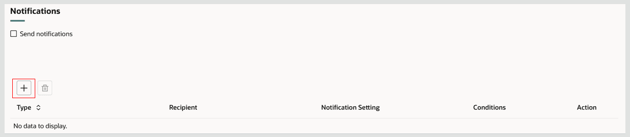

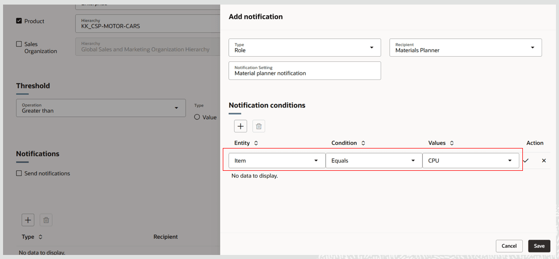

「通知」セクション
「通知」セクションでは、例外が発生したときに、個々のユーザーまたはロールに通知を送信できます。
例外通知を作成し、通知を送信できるようにするには:
  1. 「通知」セクションの「追加」(+)ボタンをクリックします。
通知設定の作成
通知設定の作成
  1. 「通知ドロワーの追加」が開きます。 通知の「タイプ」を選択します。 タイプは「ロール」または「ユーザー」です。
  2. 選択したタイプに基づいて「受信者」を選択します。 「Type(タイプ)」が「Role(ロール)」の場合は、「Recipient(受取者)」としてロール名を選択します。 タイプが[ユーザー]の場合は、[受取人]としてユーザー名を選択します。
  3. 「通知設定」フィールドに、この通知の名前を入力します。
通知詳細の入力
通知詳細の入力
  1. オプションで、通知を送信するために満たす必要がある条件を指定する通知条件を入力することもできます。
    1. 「通知条件」セクションで「追加」(+)をクリックします。
    2. 「エンティティ」「条件」および「値」フィールドからオプションを選択します(たとえば、「アイテムが特定のアイテムと等しい」)。
    3. チェック・マークをクリックして、入力した詳細を確認します。
通知条件の入力
通知条件の入力
  1. 「保存」をクリックします
  2. ドロワーが閉じ、通知の詳細と条件が作成されます。
通知詳細が保存されました
通知詳細が保存されました

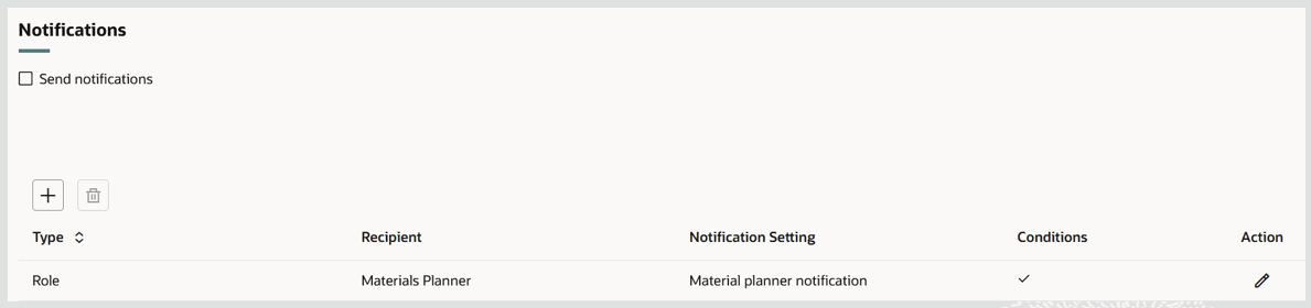

  1. 「通知」セクションで「通知の送信」チェック・ボックスを選択して、基準が満たされたときにこのセクションにリストされている通知を送信できるようにします。
「通知の送信」をクリックします。
「通知の送信」チェック・ボックスの選択
  1. 「例外」ページで「作成」(または「更新」)をクリックして、変更を保存します。
通知には1人の受信者のみを入力できます。 ただし、異なる受信者とタイプをカバーする必要がある場合は、複数の通知を設定できます。
