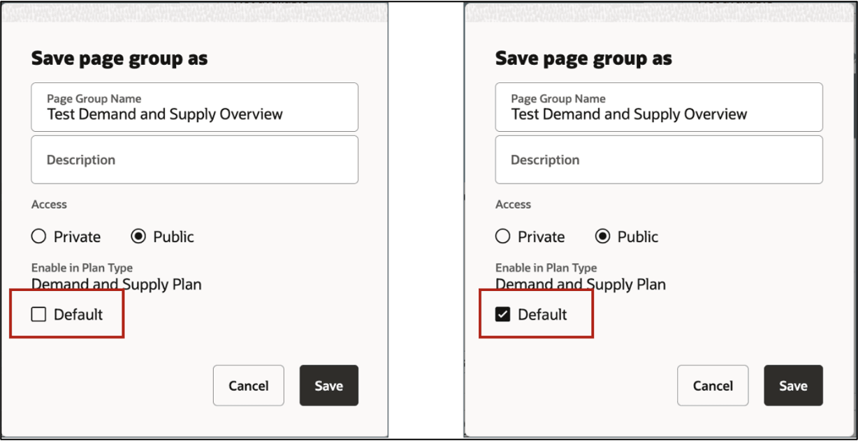

ページ・グループをデフォルトとして設定
初めてプランを開くと、デフォルトのページ・グループまたはそのプラン・タイプが使用されます。 たとえば、供給プランが「供給プラン概要」でオープンするか、「需要管理」デフォルト・ページ・グループで需要プランがオープンします。
ページ・グループをデフォルトとして設定するには、アプリケーションによって提供される既存のページ・グループ(SEED_FROM_APPLICATIONなど)または別のユーザーが作成したパブリック・ページ・グループを選択します。
ページ・グループをデフォルトとして設定
ページ・グループをデフォルトとして設定

  • デフォルトのチェックボックスが編集されると、競合する変更を防ぐために、他のすべてのフィールドは読み取り専用になります。
