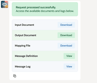

リクエストが正常に完了したら、ドキュメントをダウンロードし、メッセージ定義およびメッセージ・ログにアクセスして詳細を確認できます。
ダウンロードおよび表示オプション
ダウンロードおよび表示オプション
入力ドキュメント(InputDocument): ファイルのコンテンツは、Oracle Fusion REST APIレスポンスから特別にソーシングされた標準のJSON形式で提供されます。
アウトバウンド・ドキュメント(OutputDocument): このファイルには、変換の選択に応じて、変換されたメッセージがcXML、OAGまたはOAGIS形式で含まれます。
マッピング・ファイル(EventPayload): このファイルは、発注または出荷をJSON形式からcXML、OAG、OAGISなどの標準XML形式に変換するためのデータ変換ルールを定義します。

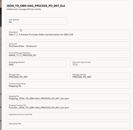

メッセージ定義: これは、交換されたメッセージの変換ロジックを指定して、Oracle applicationsと取引パートナ間のメッセージの変換方法を定義する構成アーティファクトです。
コラボレーション・メッセージ定義詳細
コラボレーション・メッセージ定義詳細

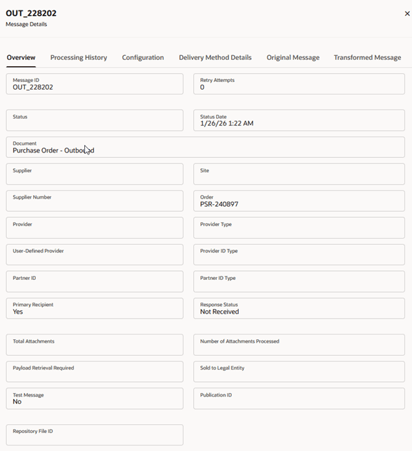

メッセージ・ログ: ログには、変換の結果がB2Bメッセージ・ページに表示されます。 メッセージIDが関連付けられている間は、実際のメッセージは処理されません。 かわりに、ログは、コンバータ・エージェントによって実行される変換の記録としてのみ、cXML、OAGまたはOAGIS形式として機能します。
メッセージの詳細
メッセージの詳細

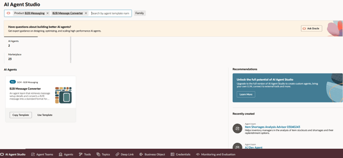

有効化および構成ステップ
AI Agent Studioを使用して、事前構成済エージェント・テンプレートを使用またはコピーし、ビジネス・プロセスのエージェントを作成できます。 エージェント・チームのすべてのアーティファクトに接尾辞を自動的に追加するには、「テンプレートの使用」ではなく「テンプレートのコピー」を使用できます。 テンプレートをコピーすると、エージェント・チーム・キャンバスに直接移動し、エージェント・チームの設定、エージェント、ツールおよびトピックを編集できます。 「テンプレートの使用」オプションを使用すると、エージェント・チームの各アーティファクトを構成するためのステップバイステップのプロセスを実行できます。
エージェント・テンプレート: B2Bメッセージ・コンバータ
B2Bメッセージ・コンバータ・テンプレート
