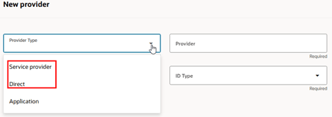

プロバイダの定義
  1. アプリケーション内ナビゲーション・バーから「接続」を選択します。
  2. 新しいプロバイダを追加するには、「プロバイダ」タブを選択します。
    1. プロバイダ・タイプとして「直接」または「サービス・プロバイダ」を選択し、残りの詳細を追加します。
  3. 「保存」.をクリックします
プロバイダの追加
プロバイダの追加

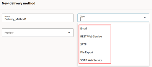

配信方法の構成
  2. 「配信方法」タブを選択し、新しい配信方法を追加します。 必要な詳細を入力します。
  3. プロバイダに関連付けられている配信メソッドは、接続の作成時にそのプロバイダにのみ使用できます。 B2Bアダプタまたはビジネス・イベントの配信メソッドを作成する必要はありません。 接続を作成する場合は、次の配信方法タイプに対して次のいずれかの値を選択できます。
    1. ORA_B2BAdapter
    2. ORA_BusinessEvent
  4. 「保存」.をクリックします
新規配信メソッドの追加
新規配信メソッドの追加

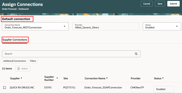

  1. B2Bドキュメント・ページで、「オーダー予測- アウトバウンド」ドキュメントを選択し、「接続の割当」をクリックします。
  2. 「接続の割当」ページで、ドキュメントのデフォルトの接続を選択して有効にします。
  3. サプライヤ接続を割り当てることもできます。
  4. 「送信」をクリックします。
デフォルトおよびサプライヤ接続
デフォルトおよびサプライヤ接続
  1. B2Bドキュメント・ページで「供給予測- アウトバウンド」が選択されている場合、「接続の割当」ページにはサプライヤ接続ではなく顧客接続が表示されます。
  2. インバウンド・ドキュメントに接続を割り当てることはできませんが、インバウンド・ドキュメントごとにアクティブな接続とパートナ・プロパティが必要です。
