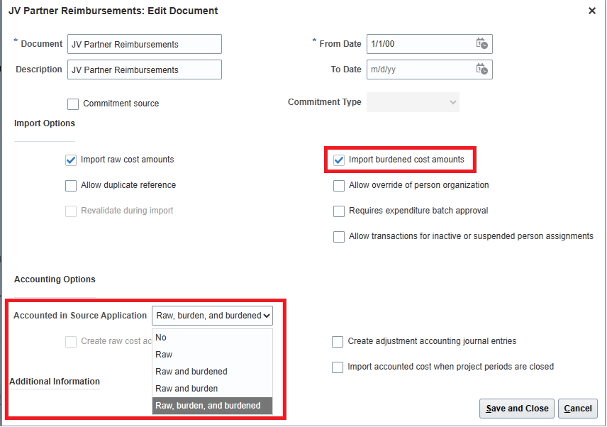

Oracle Fusion Joint Venture Managementトランザクション・ソースに対してOracle Project ManagementのJVパートナ払戻文書を構成するには、次のステップを実行します。
  1. 「設定および保守」で、「プロジェクト財務管理」オファリングの「Project Costingベース」を選択します。
  2. 「Project Costing Base(プロジェクト原価計算ベース)」タスク領域で、「Show - All Tasks(表示- すべてのタスク)」をクリックし、「Manage Project Transaction Sources(プロジェクト・トランザクション・ソースの管理)」タスクを選択します。
  3. Oracle Fusion Joint Venture Managementトランザクション・ソースにアクセスします。
  4. 「ドキュメント」領域で、JVパートナ払戻ドキュメントを選択し、「編集」をクリックして次のオプションを選択します。
  • インポート・オプション 総コスト金額のインポートの選択
ノート:このオプションをこのトランザクション・ソース文書に対して有効にすると、間接費計算をサポートするすべての合弁企業アプリケーションおよび関連プロセスの機能が有効になります。
  • ソース・アプリケーションで計上されました。 Project Costingのプロジェクト・タイプの間接費計算設定に従ってオプションを選択します。
    • 直接費および総コスト
    • 直接費および間接費
    • 未処理、間接費および総コスト

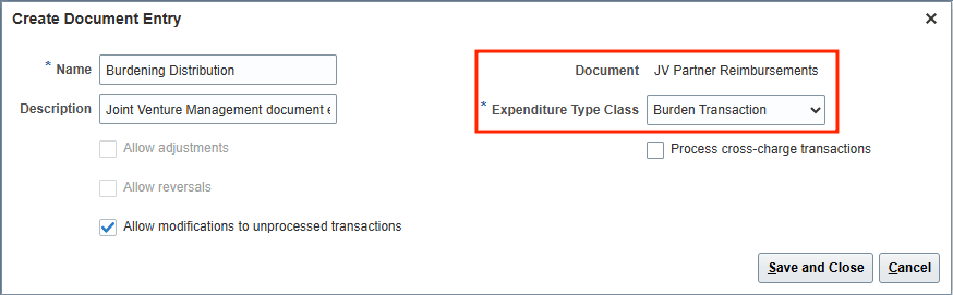

  1. 「文書入力」領域で、「作成」をクリックし、間接費計算用の文書入力を追加します。 支出タイプ区分については、「間接費取引」を選択してください。 間接費計算文書入力
  2. 「保存してクローズ」を選択します。

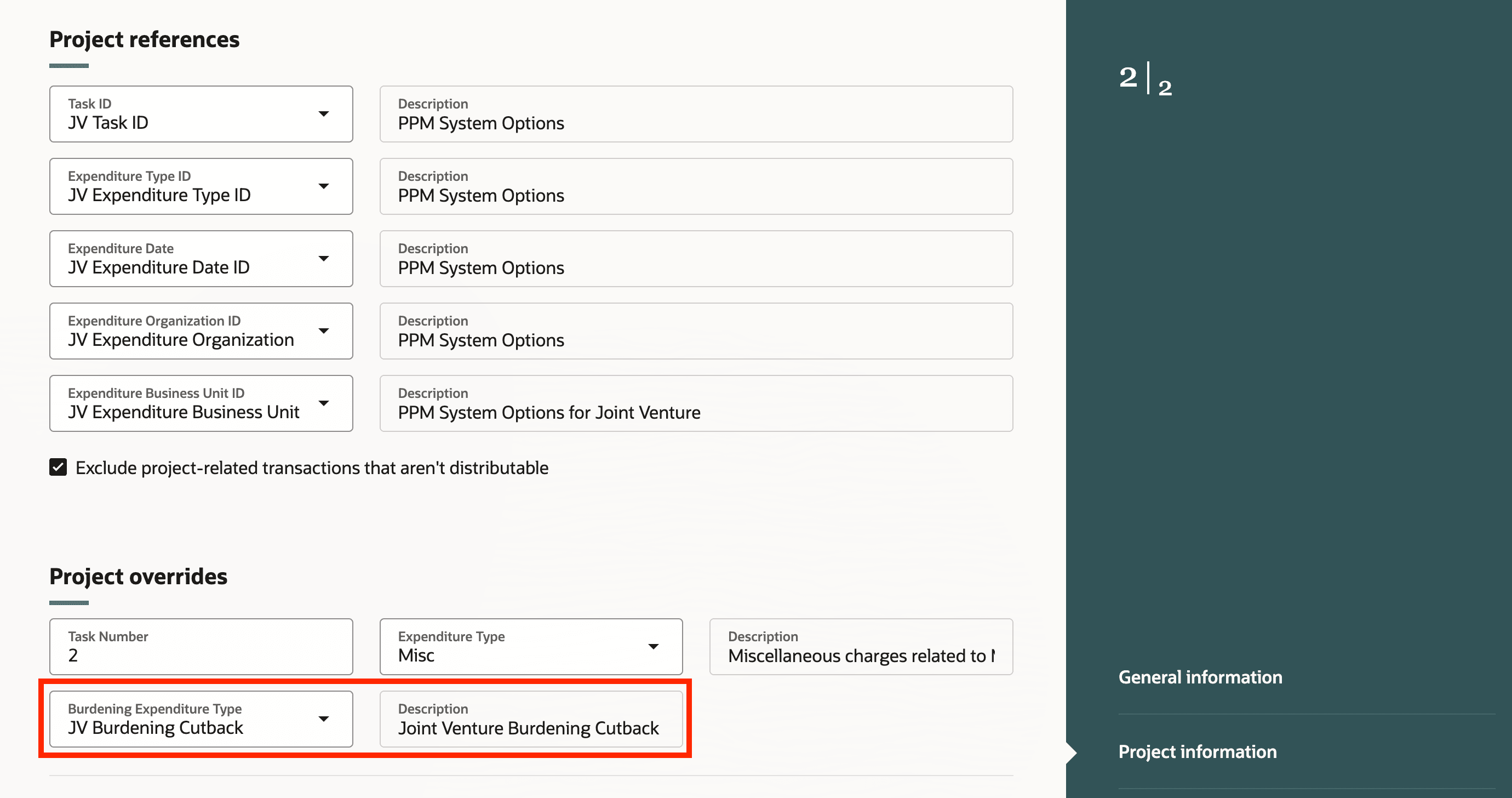

次のステップを実行して、間接費計算関連トランザクションのコスト修正のプロジェクト上書きを指定します。 これにより、プロジェクト会計担当はProject Costingで間接費計算金額の原価調整を正確に追跡できます。
  1. 「設定および保守」で、「財務」オファリングの「合弁企業管理」を選択します。
  2. 「Manage Joint Venture System Options(合弁企業システム・オプションの管理)」タスクを選択します。
  3. 「合弁企業システム・オプション」で、「開始」を選択し、右側の「プロジェクト情報」を選択します。
  4. 「プロジェクト上書き」セクションで、「間接費計算支出タイプ」フィールドで間接費計算のプロジェクト上書きを選択します。
