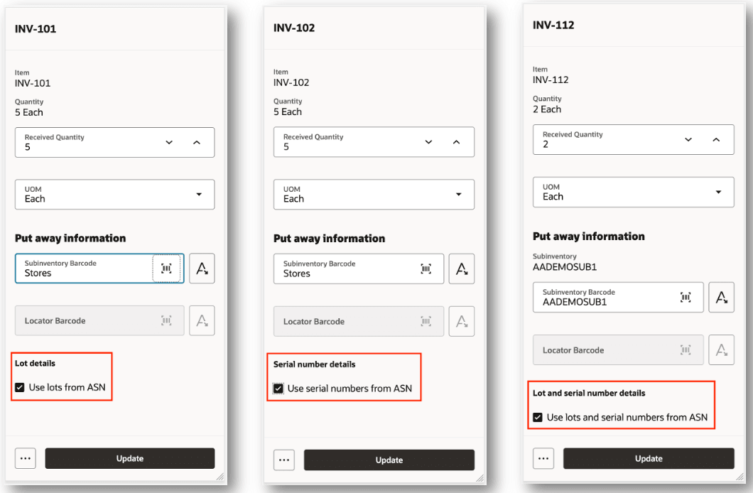

品目タイプに基づいて、在庫組織に対して「ASNからのロットおよびシリアル番号のデフォルト設定の許可」パラメータを有効にすると、「ASNからのロットの使用」「ASNからのシリアル番号の使用」または「ASNからのロットおよびシリアル番号の使用」チェック・ボックスが表示されます。 受入経路が「直接搬送」に設定されている場合、「商品の受入」モバイル・ページで受入を実行すると、このチェック・ボックスが表示されます。 受入経路が「標準受入」に設定されている場合、「商品の棚入」モバイル・ページで棚入を実行すると、チェック・ボックスが表示されます。

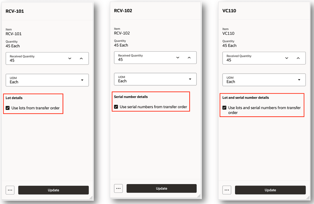

品目タイプに基づいて、在庫組織に対して「転送オーダーからのロットおよびシリアル番号のデフォルト設定の許可」受入パラメータが使用可能になっている場合、「転送オーダーからのロットの使用」「転送オーダーからのシリアル番号の使用」または「転送オーダーからのロットおよびシリアル番号の使用」チェック・ボックスが表示されます。 受入経路が「直接搬送」に設定されている場合、「商品の受入」モバイル・ページで受入を実行すると、このチェック・ボックスが表示されます。 受入経路が「標準受入」に設定されている場合、「商品の棚入」モバイル・ページで棚入を実行すると、チェック・ボックスが表示されます。
移動伝票からのロットおよびシリアル番号の使用
