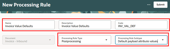

  1. B2Bドキュメントに移動します。
  2. フィルタを「インバウンド」に設定し、文書を選択します。
  3. 「処理ルールの構成」を選択し、「追加」を選択します。
  4. 新しい処理ルールの詳細を追加した後、「送信」を選択します。
クオリファイアまたは属性は自動的に移入されるため、入力する必要はありません。
新規処理ルールの追加
新規処理ルールの追加

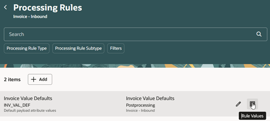

  1. 処理ルール・ページで、「ルール値」を選択します。
処理ルール- ルール値アイコン
処理ルール・ページの「ルール値」アイコン

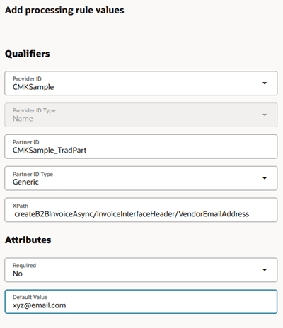

  1. 詳細を追加した後、「追加」を選択し、「保存」を選択します。
処理ルール値
処理ルール値

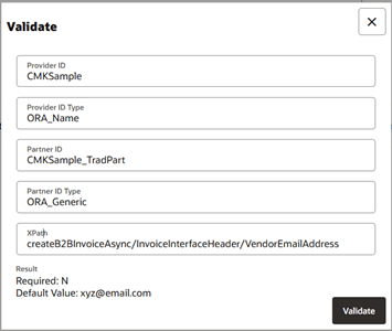

処理ルール値の検証
  1. 処理ルール値ページで、「検証」を選択します。
  2. 各フィールドに値を入力します。 一致する値が存在する場合は、結果に表示されます。
検証
検証

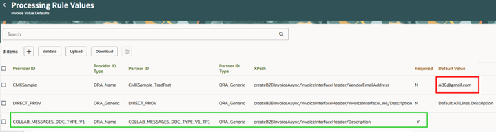

  1. 「ダウンロード」を選択し、.csvを生成してコンピュータに保存します。
  2. .csvを開き、必要な値を更新して変更します。
  3. 標準的な非科学的な表記を表示するように書式設定を調整しますが、IDセルの値は変更しません。
  4. 新しい行を追加するには、サービス・プロバイダ、パートナ、XPath、必須およびデフォルト値を入力します。 「ID」セルは空白のままにします。
  5. .csvを保存します。
変更された最初の行と3番目の行が追加されたCSVファイル
変更された最初の行と追加された3番目の行を含む.csvファイル
  1. 「アップロード」を選択し、変更した.csvファイルをドラッグ・アンド・ドロップします。 値はページに表示されます。
  2.
更新済処理ルール値
更新済処理ルール値
