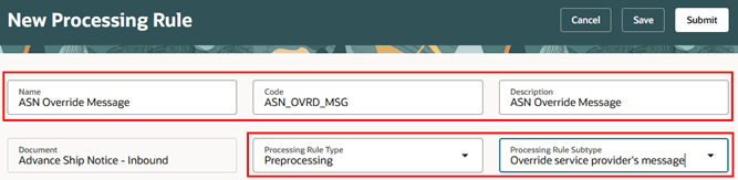

  3. ドキュメントを選択し、「処理ルールの構成」を選択します。
  4. 新しい処理ルールの詳細を追加した後、「追加」をクリックし、「送信」をクリックします。
ノート:クオリファイアまたは属性を入力する必要はありません。 これらは自動的に移入されます。
新規処理ルールの追加
新規処理ルールの追加

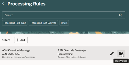

処理ルール値の構成
  1. 処理ルール ページで [ルール値]をクリックします。
処理ルール- ルール値アイコン
処理ルール・ページの「ルール値」アイコン

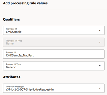

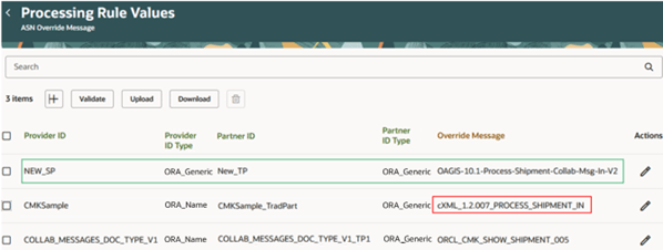

  1. 詳細を追加した後、「追加」および「保存」をクリックします。
処理ルール値
処理ルール値

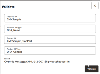

処理ルール値の検証
  1. 処理ルール ページで [検証]をクリックします。
  2. 各フィールドに値を入力します。
  3. 一致する上書きメッセージが存在する場合は、結果に表示されます。
検証
検証

  1. 「アップロード」をクリックします。 変更した.csvファイルをドラッグ・アンド・ドロップします。 値はページに表示されます。
更新済処理ルール値
更新済処理ルール値
