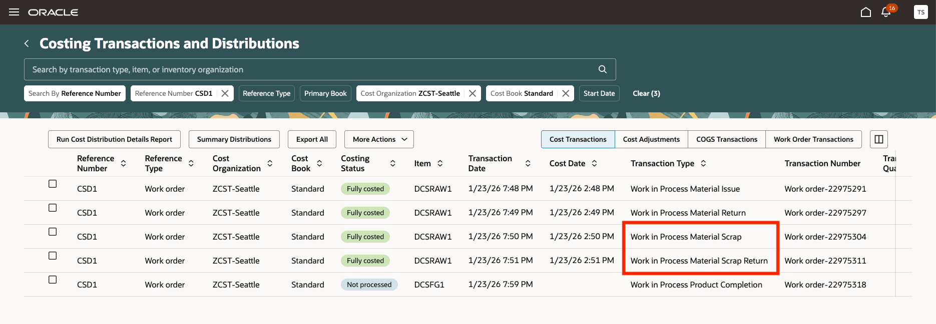

コンポーネント返品を実行せずに、すでに出庫済のコンポーネントを作業オーダーに廃棄できるようになりました。 廃棄済品目は、最終処分の前にレビューできる特定の保管場所に移動できます。
新しいトランザクションの種類
新しいトランザクションの種類

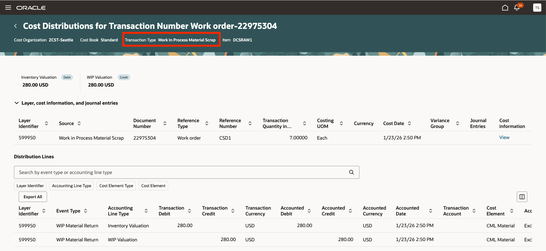

廃棄トランザクションでは、品目が標準原価計算済であるか、資材が出庫された原価を使用している場合に標準原価が使用されます。 仕掛資材廃棄取引に対して作成された会計仕訳は、在庫評価勘定を借方記入し、仕掛品評価勘定を貸方記入します。
仕掛資材廃棄の会計処理
仕掛資材廃棄の会計処理

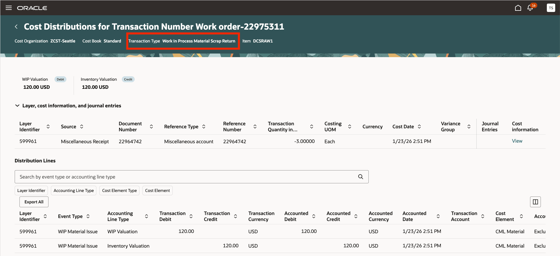

廃棄返品トランザクションでは、次に示すように、アイテムの現在の原価を使用し、仕掛品評価勘定を借方記入し、在庫評価勘定科目タイプを貸方記入します。
仕掛品資材廃棄返品の会計処理
仕掛品資材廃棄返品の会計処理
