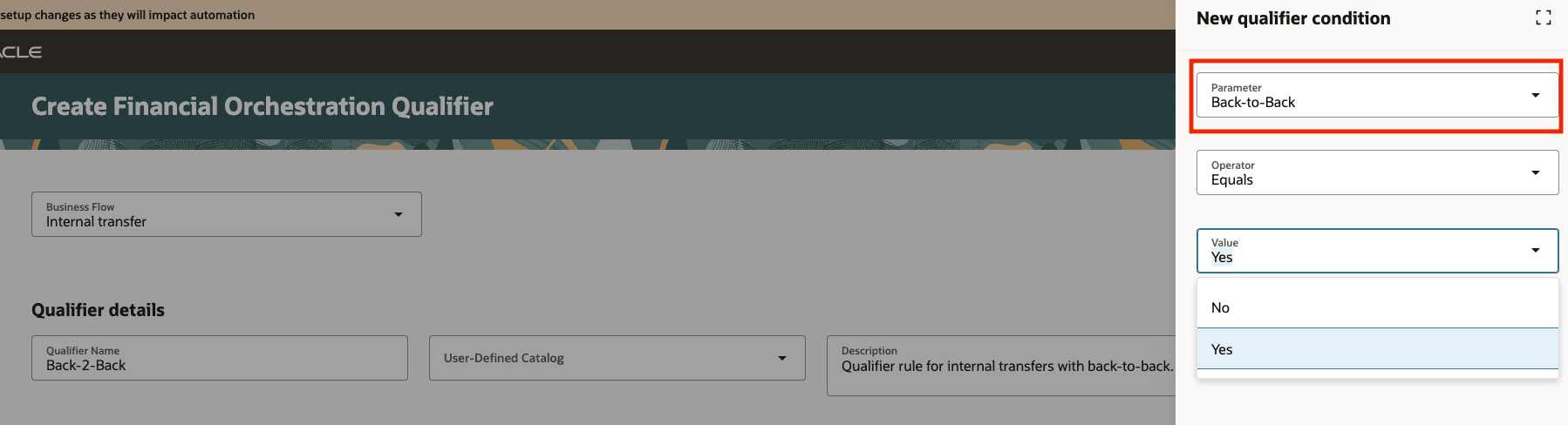

内部転送ビジネス・フローの「財務クオリファイア・ルール」ページが、新しいクオリファイア属性「バック・トゥ・バック」で拡張されました。 この属性は、財務フローで使用して、バック・トゥ・バックおよび通常振替の契約を個別に絞り込んで識別できます。
新しいパラメータが連続した財務オーケストレーション・クオリファイアです。
新しいバック・トゥ・バック・パラメータを使用した財務オーケストレーション・クオリファイア

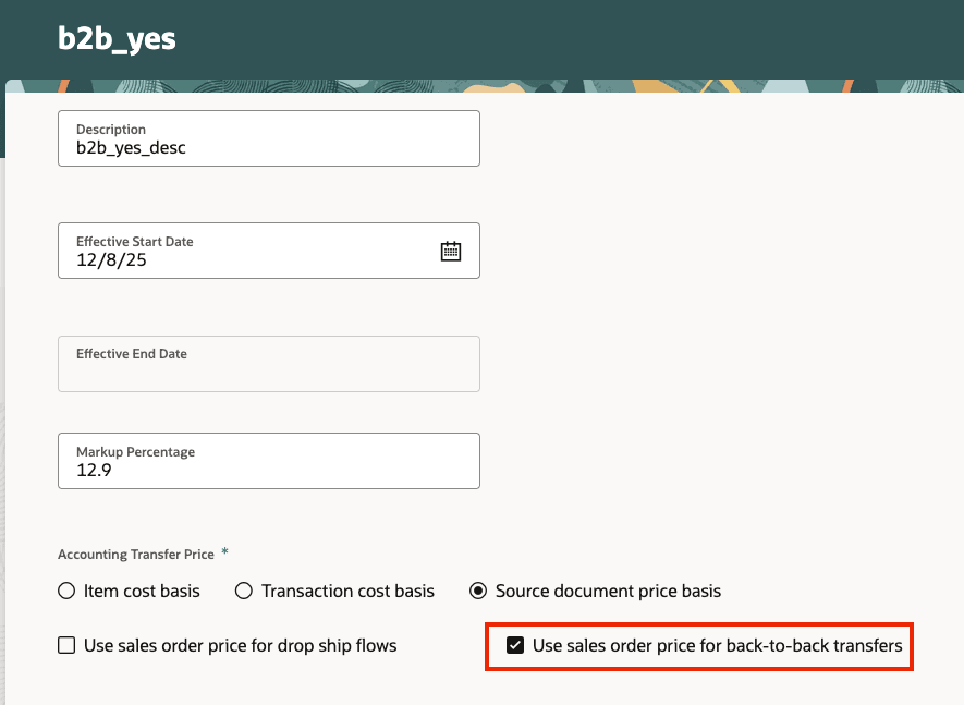

「ソース文書価格基準振替価格設定」オプションの「振替価格ルール」ページが拡張され、内部振替ビジネス・フローの財務フロー設定でバック・トゥ・バック振替に販売オーダー価格を使用するオプションが追加で選択されました。
バック・トゥ・バック振替の使用販売オーダー価格が使用可能な振替価格ルールです。
バック・トゥ・バック転送に販売オーダー価格を使用した振替価格ルール使用可能

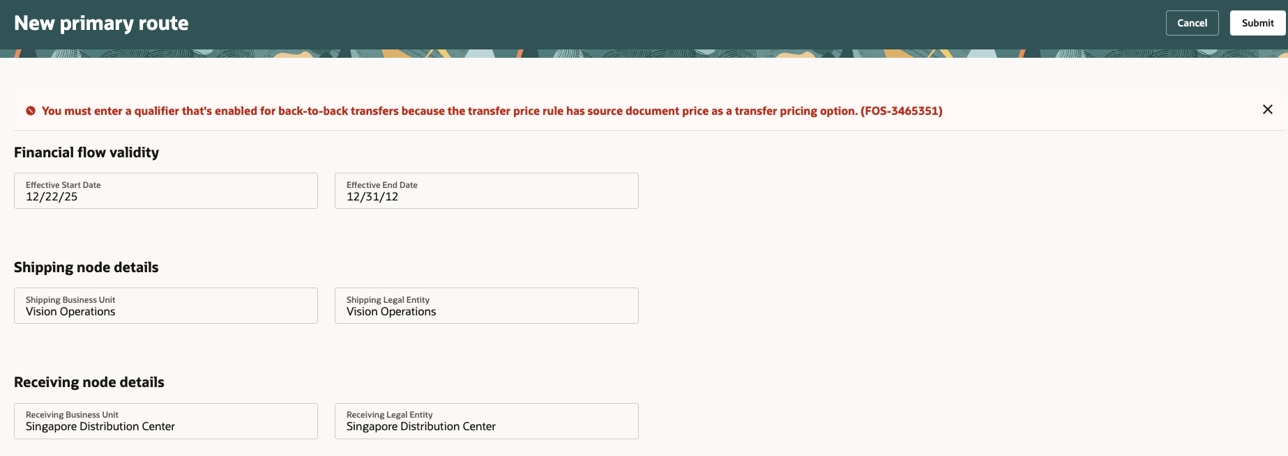

内部振替の財務フロー契約で前述のチェックボックスを有効にして、ソース文書価格基準の新しい振替価格設定オプションを使用できます。 ただし、財務クオリファイア・ルールでは、パラメータ「Back-to-Back」の値が「Yes」に設定されている必要があります。
クオリファイア・ルールのバック・トゥ・バック・パラメータが使用可能でない場合、エラーの財務フロー契約作成。
クオリファイア・ルールでバック・トゥ・バック・パラメータが使用可能になっていない場合のエラー・メッセージ

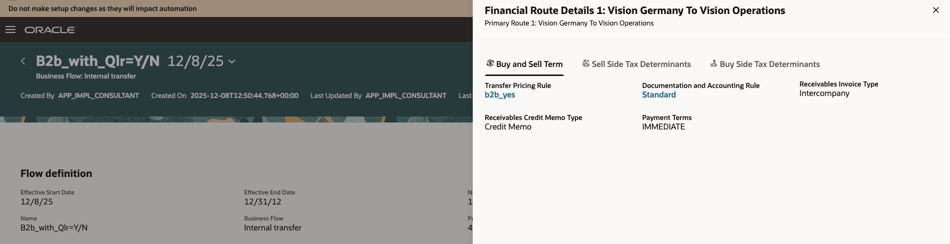

振替価格設定ルール・ソース文書振替価格およびバック・トゥ・バック・クオリファイアを使用して作成された財務フロー。
