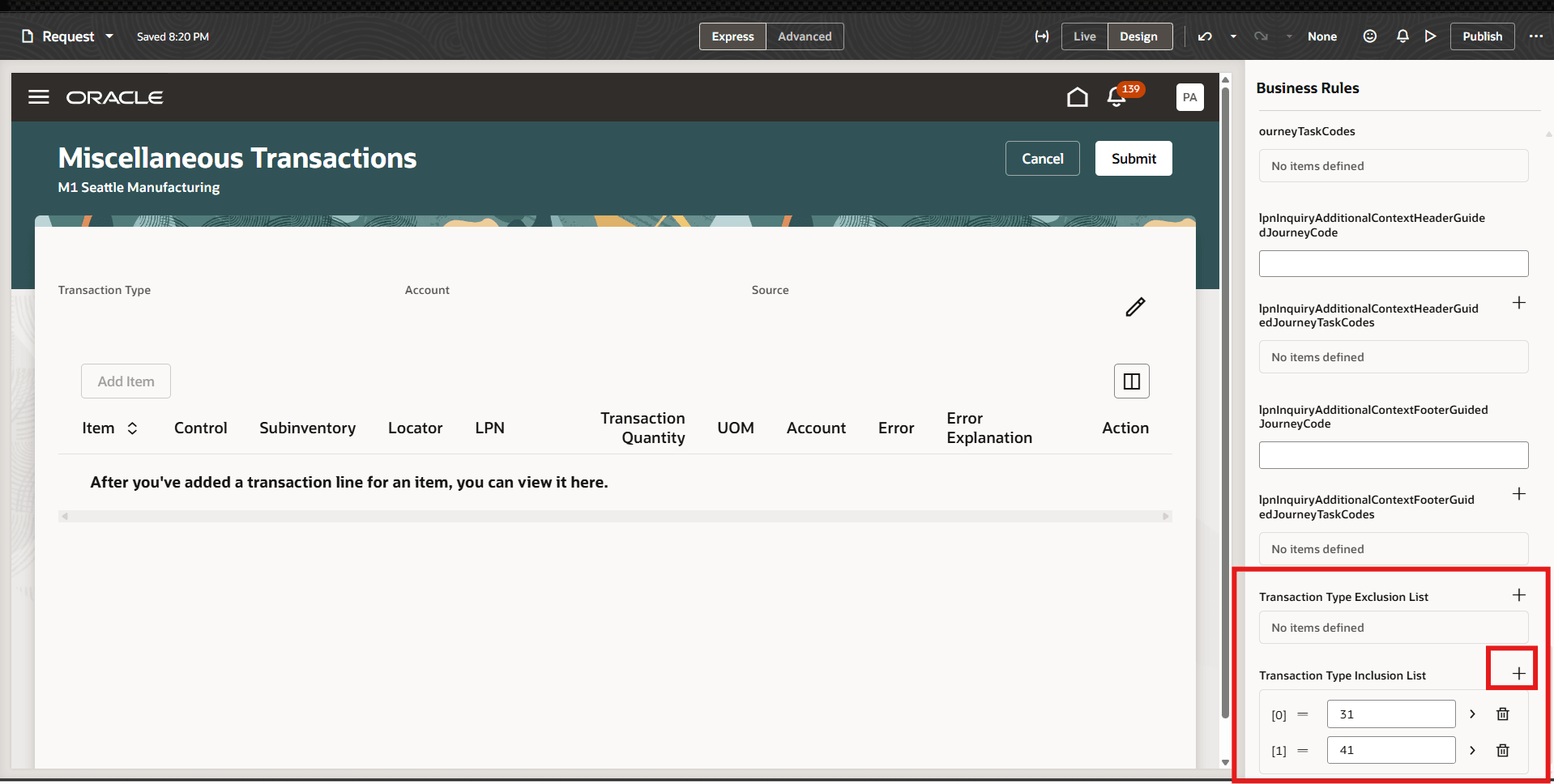

トランザクション・タイプ値リストを制限
「その他トランザクション」ページの包含ルールおよび除外ルールを使用して、「トランザクション・タイプ」の値リストを制限できるようになりました。 これにより、ビジネス プロセスに有効なトランザクション タイプのみがユーザーに表示されます。 これは、次の場合に役立ちます。
  • 不正なトランザクション選択の防止
  • ユーザー・エクスペリエンスの簡素化
  • データ精度の向上
ビジネス・ルールによるトランザクション・タイプの除外
ビジネス・ルールによるトランザクション・タイプの除外および包含
このリストを更新するには、Visual Builder Studioのページの編集の「ページ・プロパティ」に移動し、「トランザクション・タイプ除外リスト」を更新して特定のトランザクションを除外します。 このリストで指定されたトランザクションIDは除外されます。 または、「トランザクション・タイプ包含リスト」にトランザクションIDを入力すると、それらのトランザクション・タイプのみが表示されます。 ユーザーは、[+]アイコンをクリックして、複数のトランザクション タイプIDを追加できます。
ユーザーは、トランザクション名やコードではなく、トランザクションIDを使用していることを確認する必要があります。

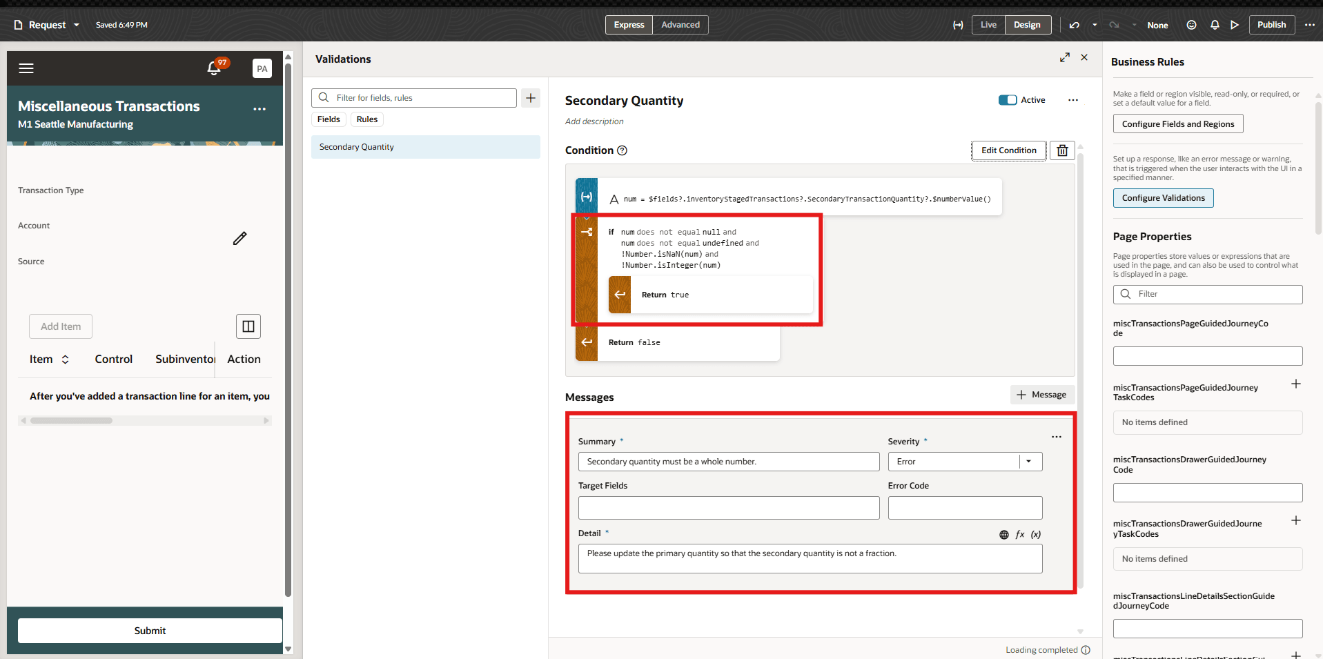

ビジネス・ルール検証
2次数量を整数のみに制限するなど、ビジネス要件を強制するように検証を構成できます。 検証は、ユーザーが「完了」、「保存」、「送信」などのアクションを実行するときに実行され、エラー・メッセージがバナー・メッセージとして明確に表示されます。 たとえば、無効なセカンダリ数量値に関するメッセージが表示されます。
第2数量チェックの検証式およびメッセージ
セカンダリ数量チェックの検証式およびメッセージ

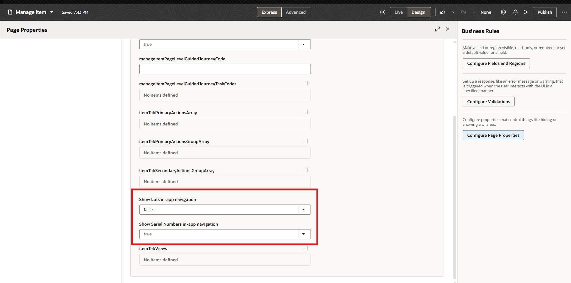

ロットおよびシリアル・ナビゲーション・タブの管理
新しい構成オプションを使用すると、「品目数量」ページの「ロット」および「シリアル」ナビゲーション・タブの表示を制御できます。 デフォルトでは、これらのタブは表示されますが、ビジネス・プロセスに関連しない場合は非表示にできます。
「ロットおよびシリアル」タブのプロパティの更新
ロットおよびシリアル・タブ・プロパティの更新
この設定を更新するには、Visual Builder Studioのページの編集から「ページ・プロパティ」に移動し、「アプリケーション内のロット・ナビゲーションの表示」および「アプリケーション内のシリアル番号の表示」をfalseに設定して、それぞれのタブを非表示にします。

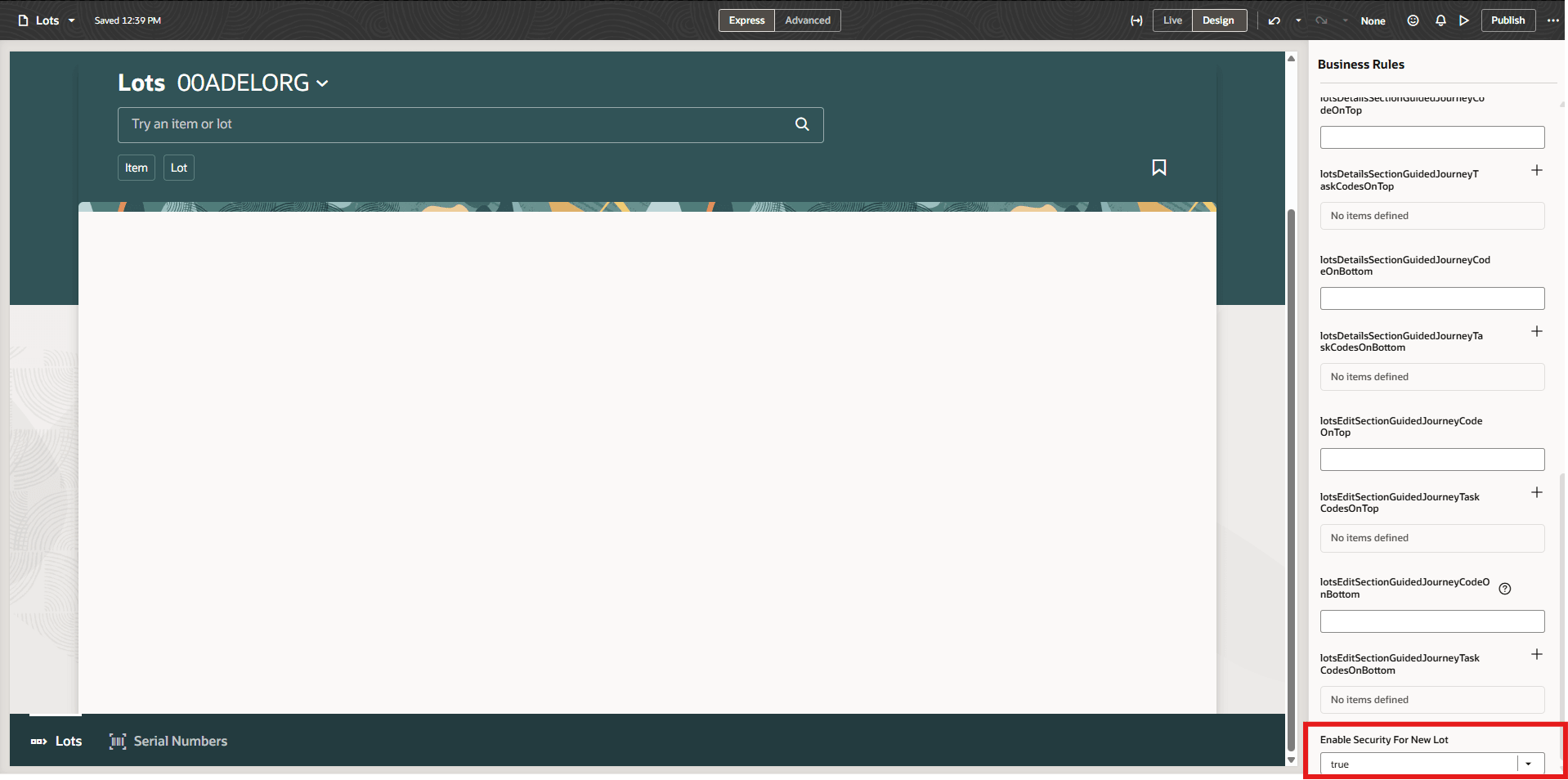

新規ロット作成の保護
構成可能なページ・プロパティおよび標準アプリケーション権限を介してアクセスを制御することで、「ロットおよびシリアル」ページで新規ロット作成を保護できるようになりました。 この機能改善により、承認されたユーザーのみが「新規ロット」ボタンを表示および使用できるようになり、未承認のロット作成を防止し、プロセス管理を改善できます。
ロットの非表示ボタン
ロット・ボタンの非表示
このセキュリティを有効にするには、管理者はVisual Builder Studioのページの編集で「ページ・プロパティ」に移動し、「新規ロットのセキュリティの有効化」をtrueに設定する必要があります。 有効にすると、すべてのユーザーに対して「新規ロット」ボタンがデフォルトで非表示になります。 このリリースでは、「品目ロットの作成」(INV_CREATE_ITEM_LOT_PRIV)という新しい権限が導入されました。 この権限を付与されたユーザーは、「新規ロット」ボタンを表示および使用できますが、前述の構成がtrueに設定された後は、他のすべてのユーザーはこのボタンを使用できません。
この機能により、組織はシンプルでセキュアなRedwoodユーザー・エクスペリエンスを維持しながら、ロット作成をより厳密に管理できます。 すべての変更は構成可能で、クリーンで使いやすいRedwoodエクスペリエンスを維持しながら、ビジネス・プロセスを一貫して実施するのに役立ちます。
