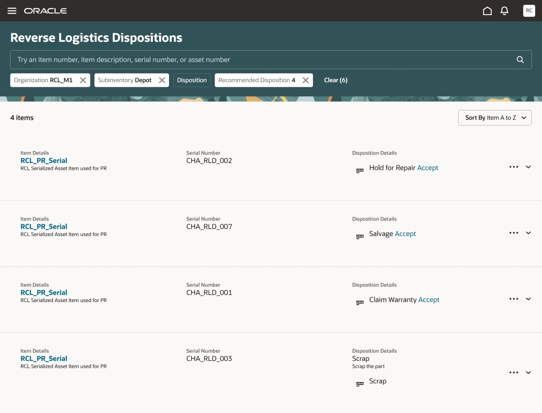

顧客が返品した部品を保持する欠陥のある在庫保管場所をフィルタリングし、「リバース・ロジスティクス処分」ページから処分プロセスを直接完了できるようになりました。 返品部品AIアドバイザ機能は、検索結果に推奨処分コードを提供でき、各明細品目を表示して受け入れることができます。
「推奨処分」フィルタ・チップで検索すると、「処分詳細」列の各明細品目の処分処理を簡単に確認および実行できます。
