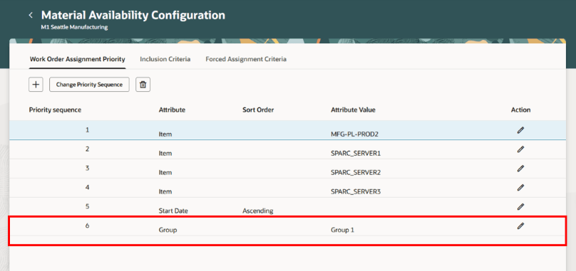

- 使用可能資材割当のグループの作業オーダーの優先度付け:作業オーダー・グループは、資材有効数量構成で新規割当属性として導入されました。 割当属性として「作業オーダー・グループ」を使用することで、資材有効数量割当時に特定のグループの作業オーダーを他の作業オーダーよりも優先できます。 これにより、まずグループ内の作業オーダーについて資材有効数量が評価されます。
アサイメント優先度属性としてグループ名を使用

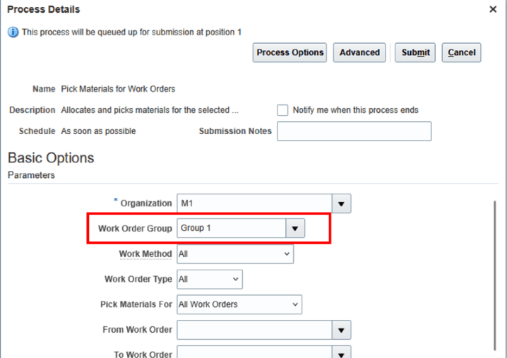

- グループ内の複数の作業オーダーの資材のピック:「作業オーダーの資材のピック」スケジュール済プロセスにパラメータとして「作業オーダー・グループ」を渡すことで、グループ内の複数の作業オーダーの資材をピックできます。
「作業オーダーの資材のピック」スケジュール済プロセスの作業オーダー・グループ・パラメータ
