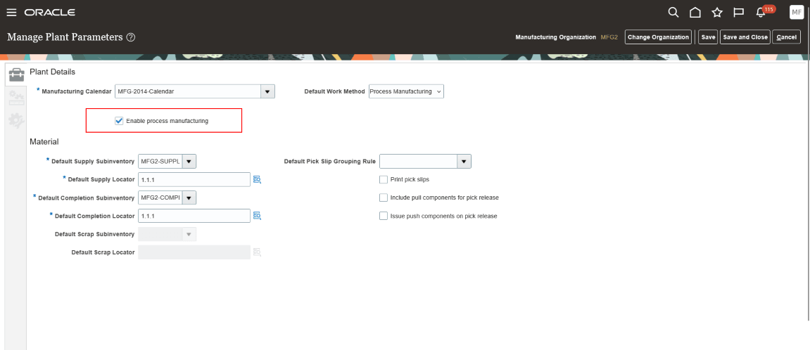

プラント・パラメータの管理ページ
プラント・パラメータの管理ページ

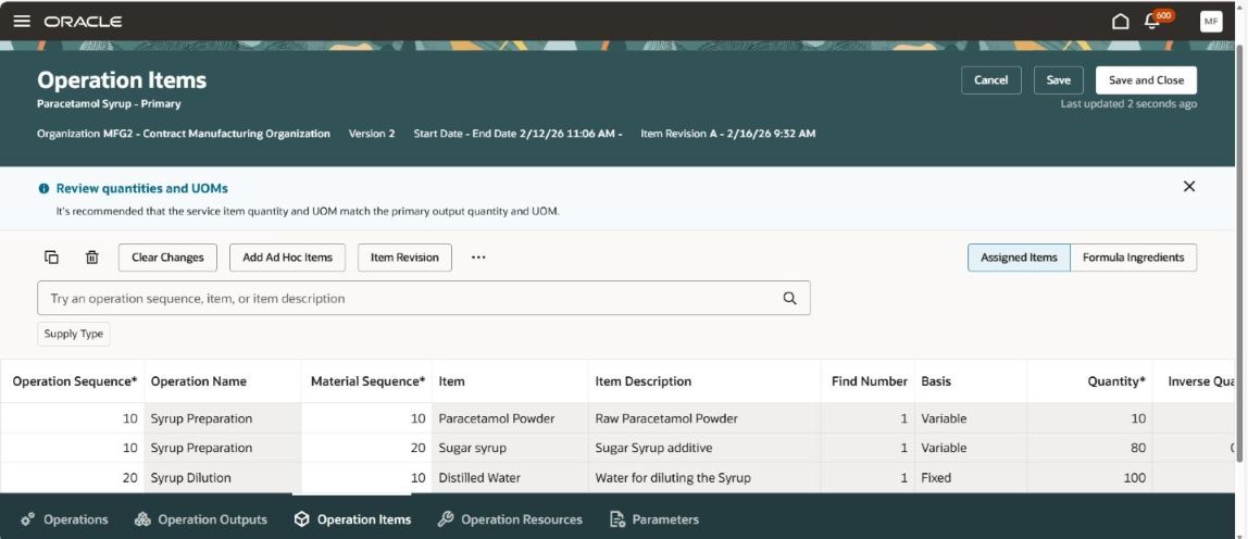

契約製造組織でのプロセス製造作業定義
契約製造組織でのプロセス製造作業定義

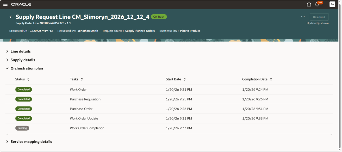

プロセス製造の購買オーダーおよび作業オーダーのオーケストレーション

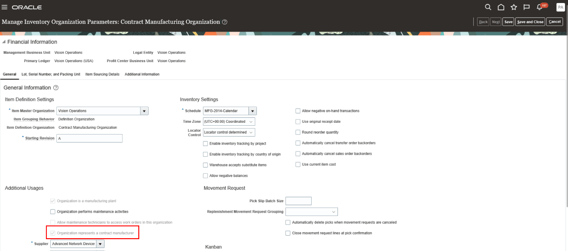

契約製造組織を作成し、その組織が契約製造に対して有効になっていることを確認します。
  1. 「設定および保守」作業領域で、「在庫組織の管理」タスクを検索して選択します。
  2. 組織を選択し、「組織パラメータの管理」を選択します。
  3. 「組織が契約製造業者を表します」フラグが有効になっていることを確認します。
品目組織パラメータの管理
品目組織パラメータの管理

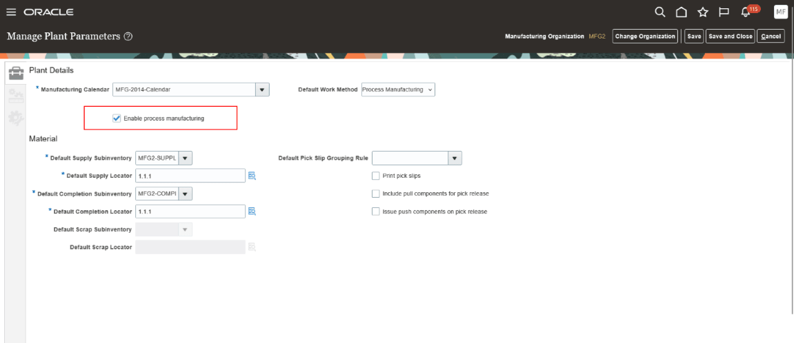

この機能を使用可能にするには、契約製造組織の工場パラメータを設定します。
  1. 「設定および保守」作業領域で、「工場パラメータの管理」タスクを検索して選択します。
  2. 「工場パラメータの管理」ページで、必要な在庫組織を選択します。
  3. 「プラント詳細」タブで、「プロセス製造の有効化」チェック・ボックスを選択します。プラント・パラメータの管理ページ
    プラント・パラメータの管理ページ
