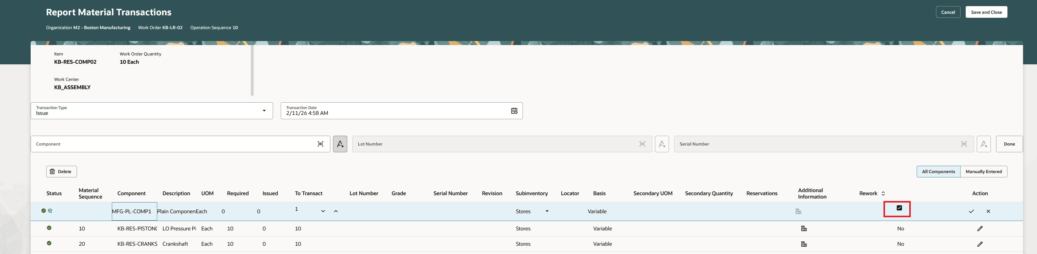

再加工識別子を持つ資材トランザクションをレポートします
再加工識別子を使用した資材トランザクションのレポート

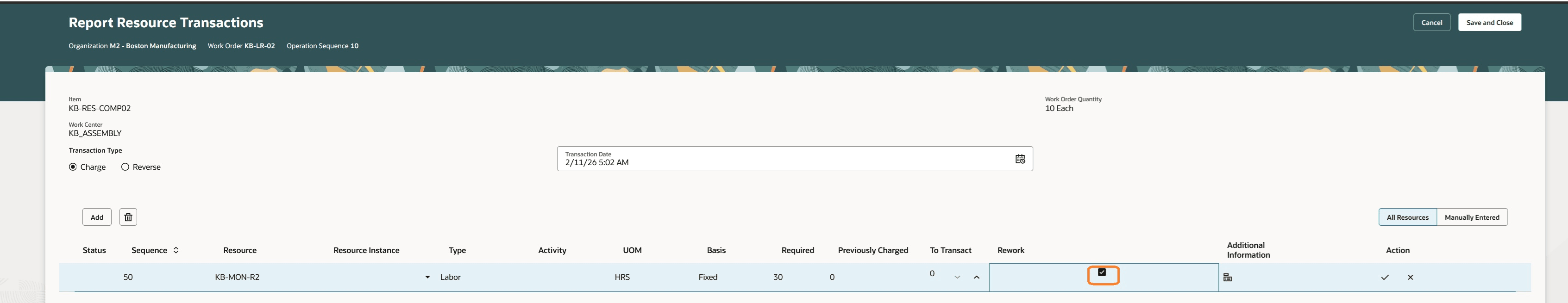

再加工識別子を持つリソース・トランザクションをレポートします
再加工識別子を使用したリソース・トランザクションのレポート
