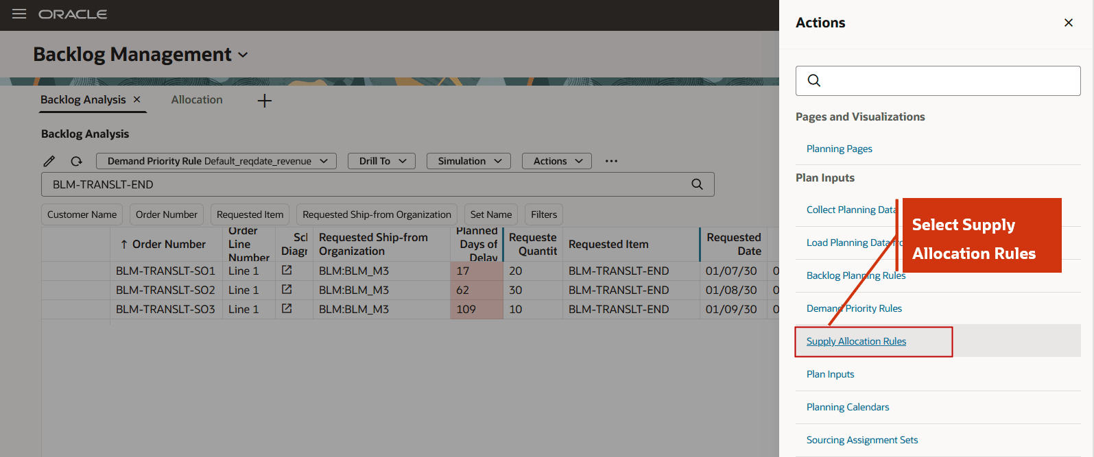

「供給割付ルール」ページにナビゲートするには、次のステップに従います。
  1. コンテキスト・セレクタで、「Backlog Management」を選択します。
  2. 「その他のアクション」メニューから「詳細の表示」を選択します。
「その他の処理」で「詳細の表示」を選択します。
  1. 「処理」メニューで、「プラン入力」の下の「供給割付ルール」を選択します。
供給割付ルール処理
供給割付ルール処理

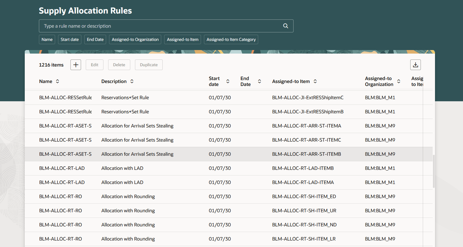

「供給割付ルール」ページでは、「名前」「摘要」「品目」「カテゴリ」「組織」「開始日」および「終了日」で割付ルール割当を検索できます。
供給割付ルール・ページ
供給割付ルール・ページ

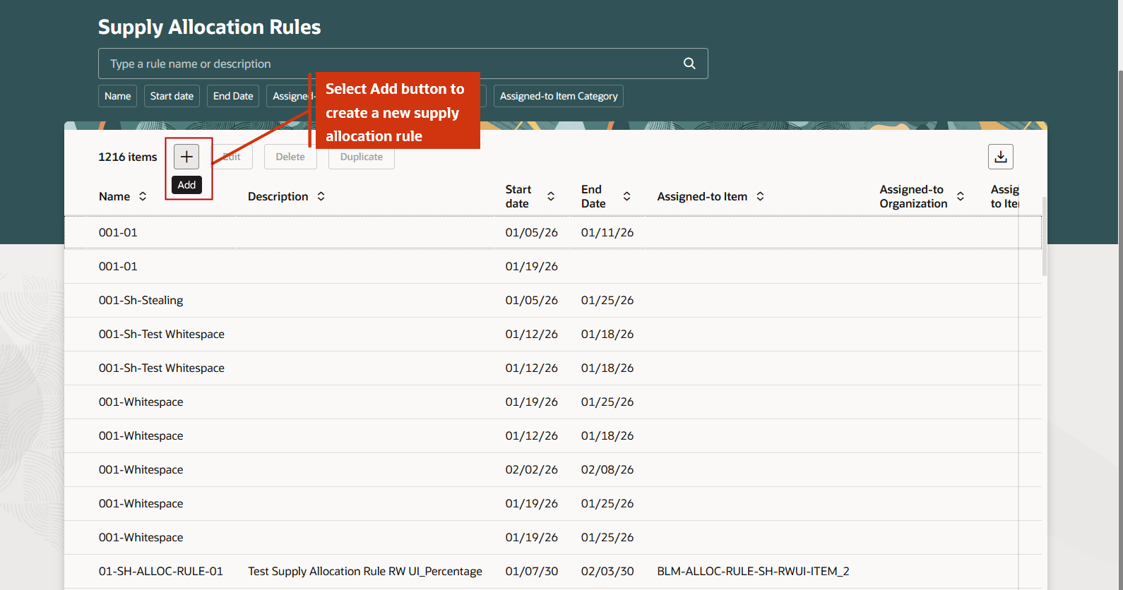

「供給割当ルール」ページから、供給割当ルールを作成、編集、削除または複製できます。

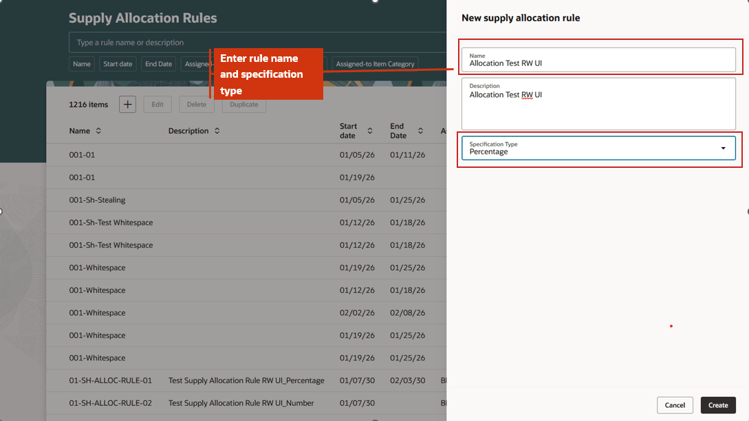

新しい供給配賦ルールを作成するには、次のステップに従います。
  1. 「追加」を選択して、新しい供給割当ルールを作成します。 「新規供給配賦ルール」ドロワーが開きます。
新規供給割当ルールの作成
新規供給割当ルールの作成
  1. 「名前」を入力し、「仕様タイプ」「パーセンテージ」または「数値」を選択し、「作成」を選択します。 「名前」および「仕様タイプ」は必須ですが、「説明」はオプションです。
                                                                                                新規供給割当ドロワー
新規供給割当ドロワー

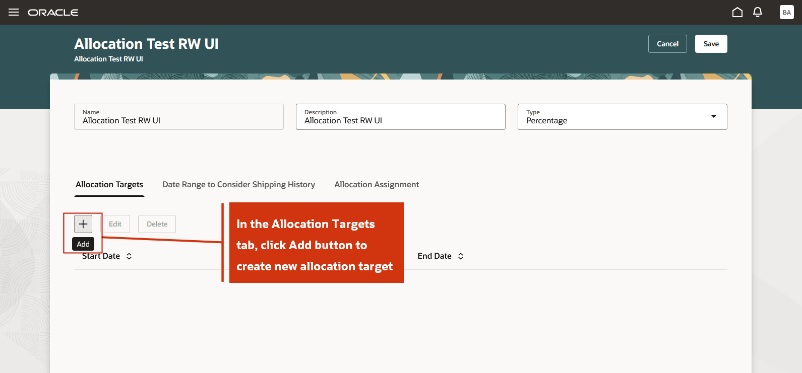

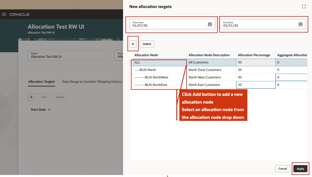

  1. 「割当てターゲット」タブで、「追加」を選択して割当てターゲットを作成します。 「新規配賦ターゲット」ドロワーが開きます。
新規配賦ターゲットを追加するための「配賦ターゲット」タブ
  1. [開始日][終了日]を指定し、1つ以上の [配賦ノード]を追加して、各ノードの [配賦率]を入力します。これにより、配賦の合計が100パーセントになります。 オプションで、「ランク」および「盗難防止率」を指定して、割当ての盗難を有効にします。 割当てノードを選択すると、割当てノードの説明が自動的に表示されます。 「適用」を選択します。
新規配賦ターゲットドロワー
新規配賦ターゲットドロワー

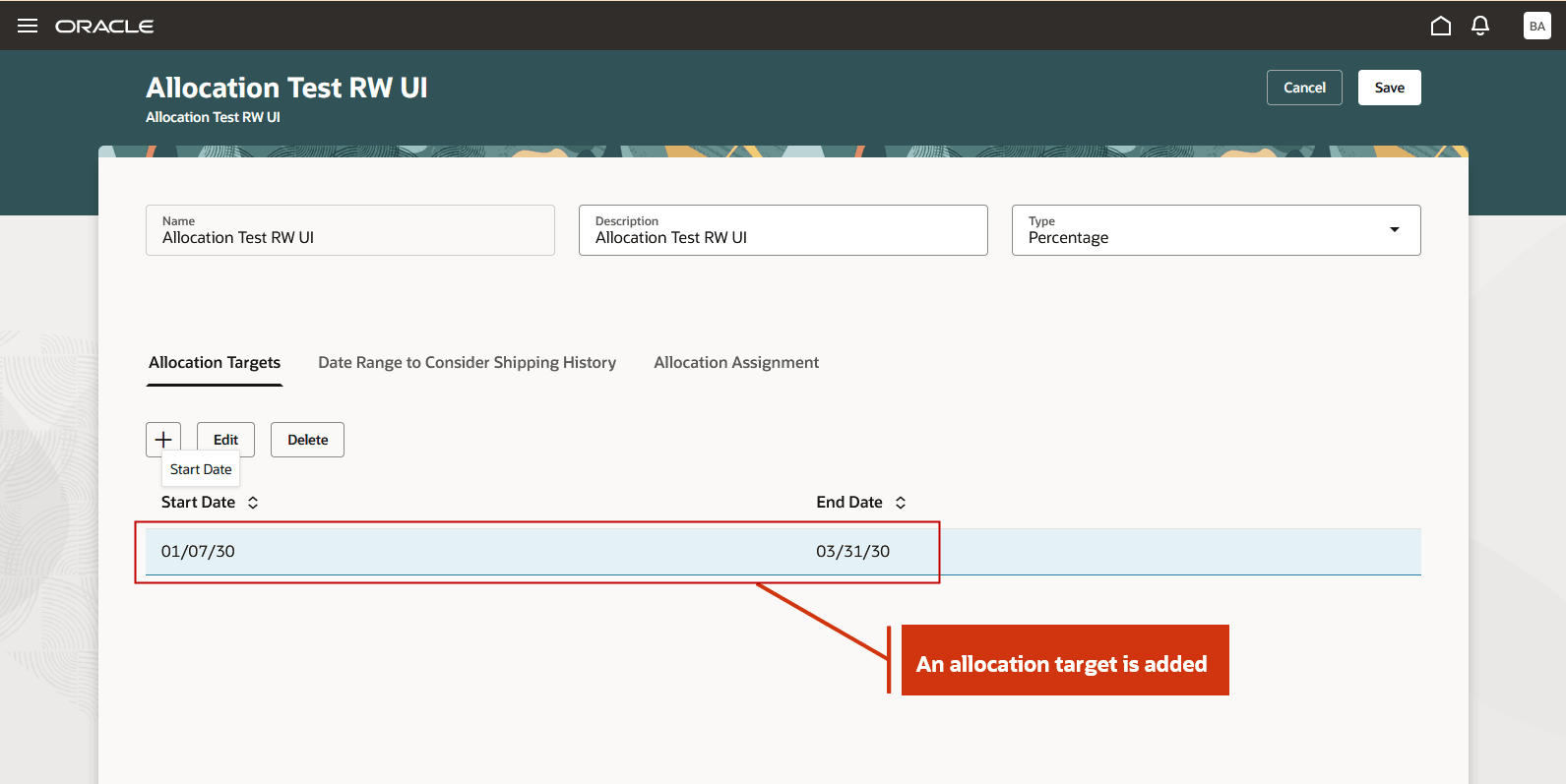

  1. 作成した配賦ターゲットをレビューします。 割当てターゲットを変更するには、「編集」を選択します。
配賦ターゲットに開始日と終了日のレコードが表示されます

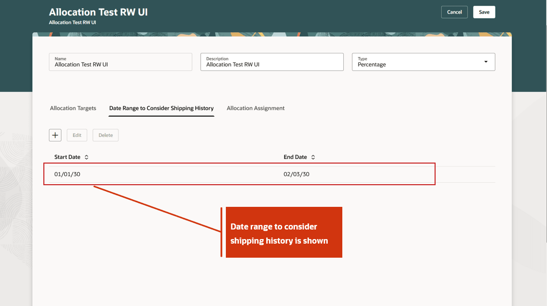

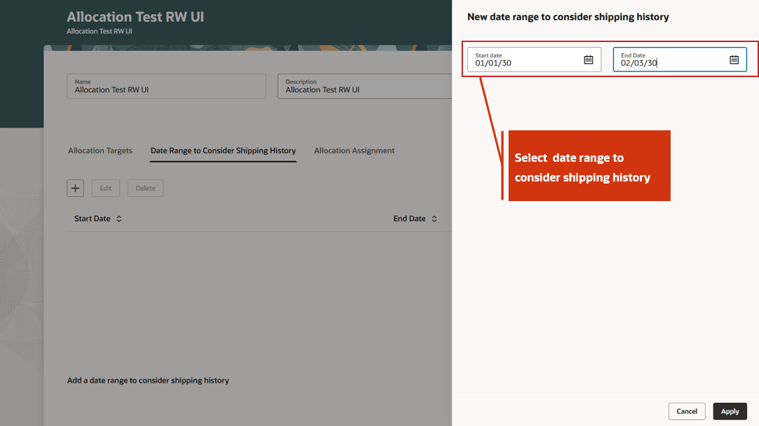

  1. オプション: 履歴出荷を配賦計算に含めるには、「出荷履歴を考慮する日付範囲」タブを選択し、「開始日」および「終了日」を指定して、「適用」を選択します。 このキャンペーン期間中に発生した出荷は、割当済供給の計算に含まれます。
出荷履歴ドロワーを考慮する新しい日付範囲
出荷履歴の「開始日」が2030年1月1日で、「終了日」が2030年2月3日の場合、この期間内の出荷は配賦済供給の計算時に考慮されます。 この日付範囲は、キャンペーン期間と呼ばれます。
出荷履歴を考慮する日付範囲
出荷履歴を考慮する日付範囲

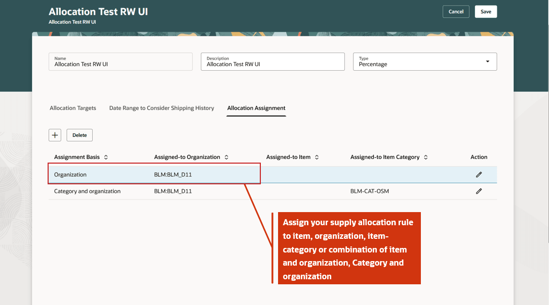

  1. 「配賦割当」タブで、ルールを品目、組織またはカテゴリに割り当てます。 ルールは、最小から最大まで、複数のレベルで割り当てることができます。
  • 組織(最小粒度)
  • カテゴリ
  • カテゴリと組織
  • 品目
  • 品目および組織(最も詳細)
  • 異なるレベルの品目に複数の供給割当ルールが適用される場合、Oracle Fusion Cloud Backlog ManagementとOracle Fusion Cloud Global Order Promisingによって最も詳細なルールが品目に適用されます。

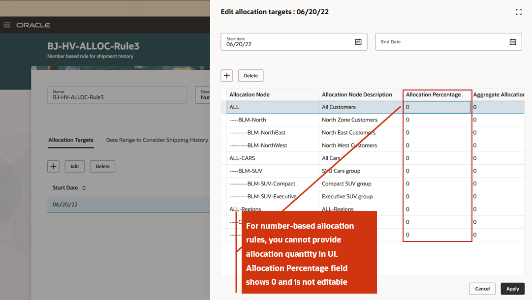

番号ベースの供給割当ルール
番号ベースの配賦ルールの場合、配賦数量をページに直接入力することはできません。 「配賦率」には0が表示され、編集できません。 ただし、割付ノードを選択し、ランクおよび盗難防止率を指定できます。 FBDIファイルを使用して配賦数量をアップロードするか、REST APIを使用して配賦を更新できます。

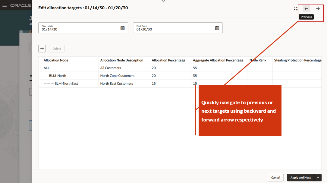

供給配賦ルールに複数の配賦ターゲットがある場合は、バックワード矢印を使用して、ある配賦ターゲットから別の配賦ターゲットにすばやくナビゲートできます。 たとえば、前方矢印を使用して前のターゲットに移動し、前方矢印を使用して次のターゲットに移動できます。 割当てターゲットで変更を加えた場合は、「適用して次へ」を選択して変更を適用し、次のターゲットにナビゲートするか、「適用して閉じる」を選択して変更を適用し、ドロワーを閉じます。
前または次の配賦ターゲットへの迅速なナビゲート
