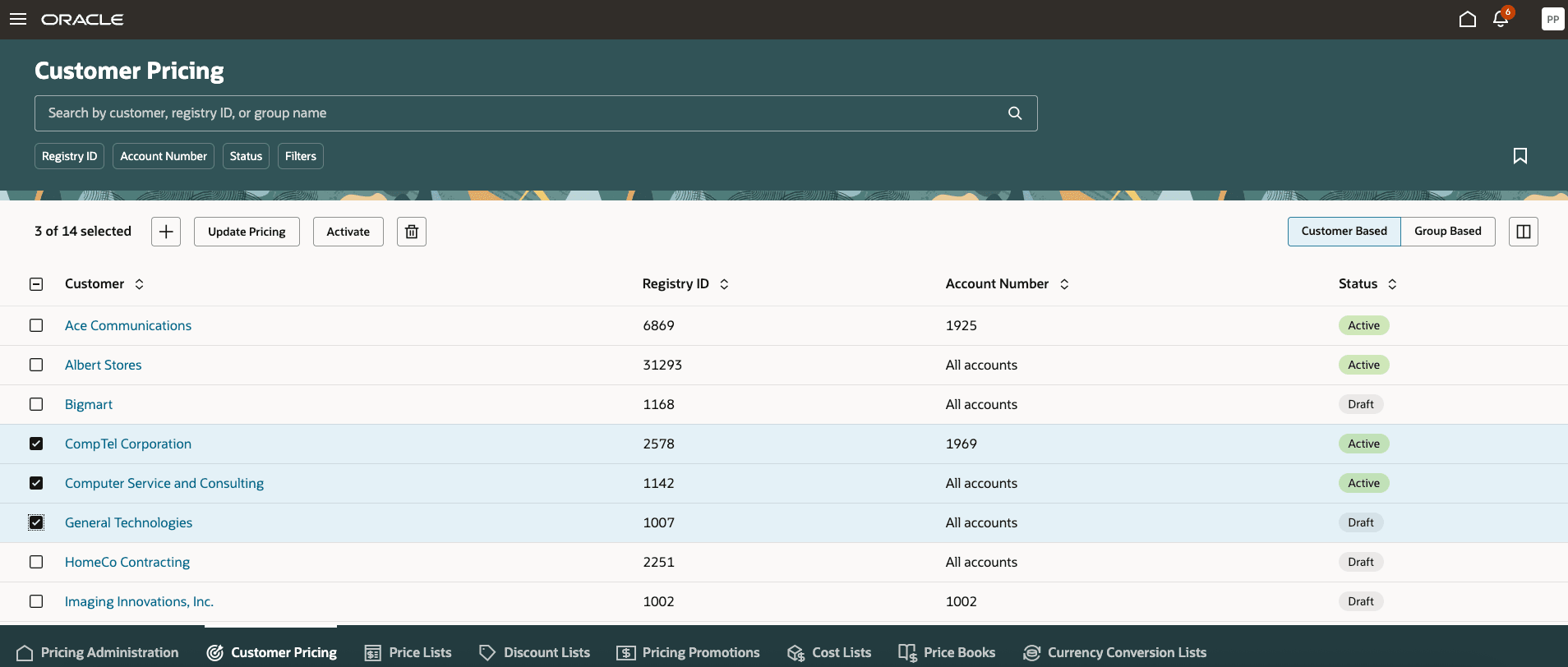

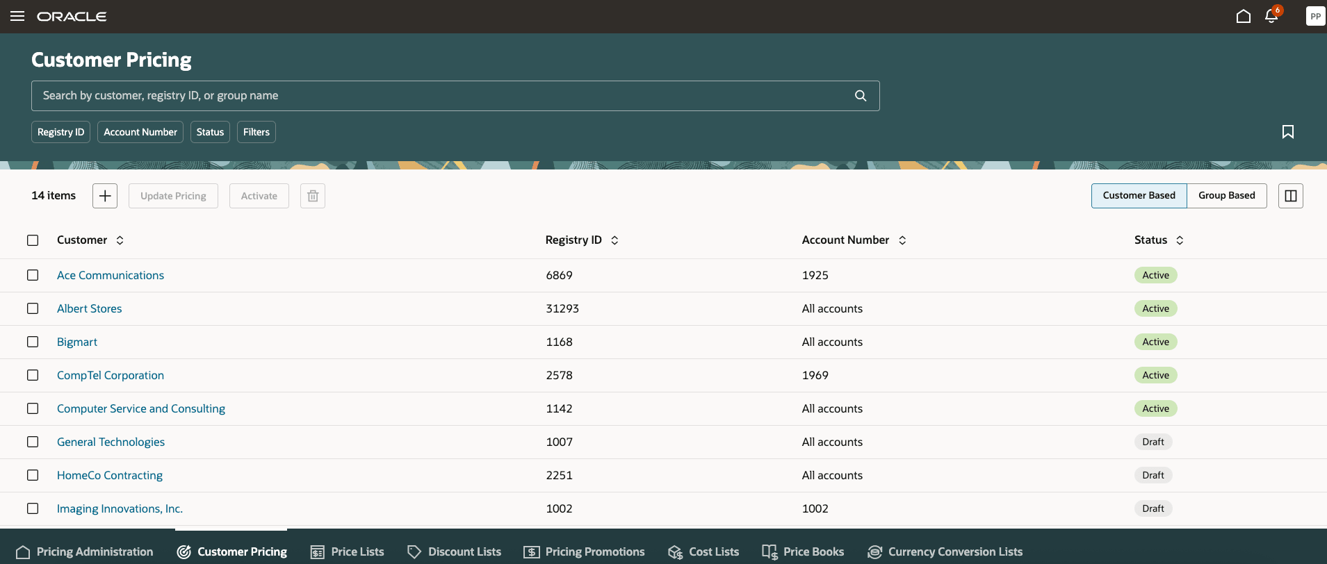

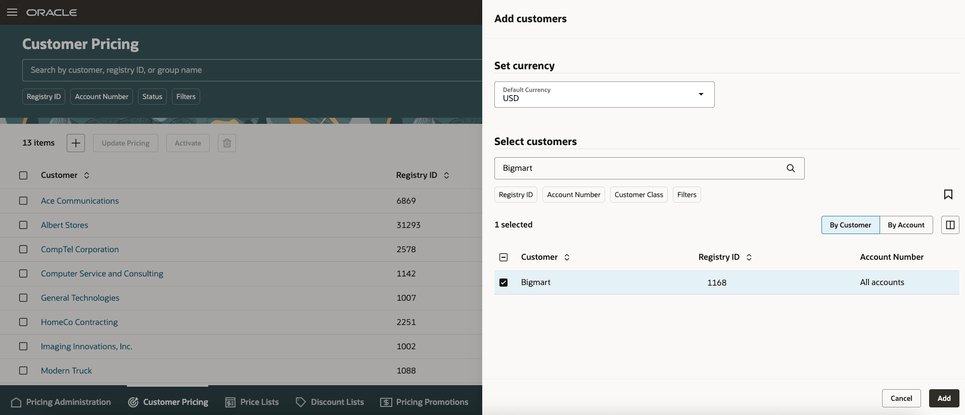

ホーム> Order Management > Pricing Administration > Customer Pricingへ移動し、追加(+アイコン)をクリックしてから顧客を追加します:1つ以上の顧客の追加
1つ以上の顧客の追加
「Account Number(勘定科目番号)」属性には、「All Accounts(すべての勘定科目)」または特定の勘定科目番号が含まれています。
特定のアカウントまたは顧客のすべてのアカウントの顧客価格設定を表示します
「顧客」列のリンクをクリックし、その顧客の価格設定を表示します。

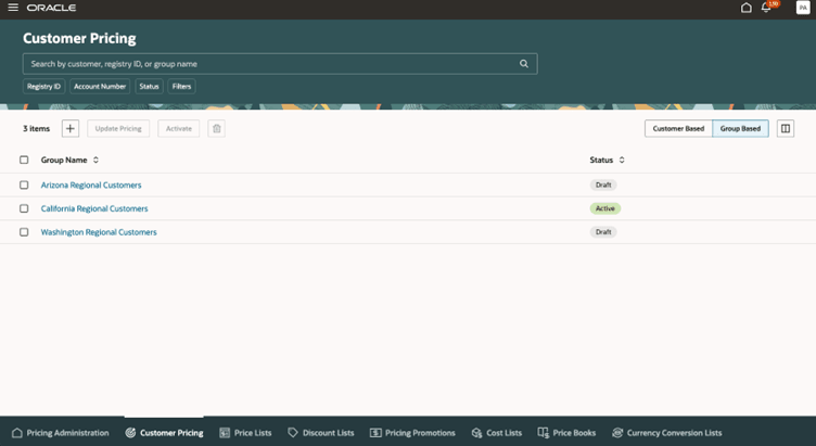

設定顧客グループの価格
また、地理的地域、産業、ボリューム・ディスカウント、チャネルなど、共通の特性を共有する顧客のグループに従って価格設定することもできます。 グループの顧客は、すべて同じ価格設定を共有します。 顧客価格設定ページで「グループ・ベース」をクリックします。
この機能の詳細
「グループ名」列のリンクをクリックし、そのグループの価格設定を表示します。

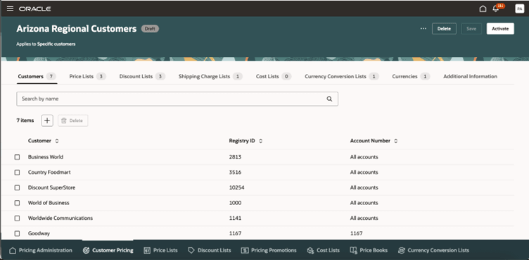

次のことができます:
  • 価格設定ルールと通貨は、各顧客に対して行うのと同じ方法で割り当てます。
  • 顧客または顧客アカウントをグループに追加します。
  • 1つの顧客とそのすべてのアカウントを追加するか、特定のアカウントのみを追加します。
  • 同じ価格設定ルールおよび通貨を共有するグループを作成します。
  • すべての顧客のグループを作成し、特定の顧客または顧客グループがない場合に価格設定がすべての顧客に適用されるデフォルト価格設定として使用します。 これらのデフォルト・グループは1つのみ持つことができます。

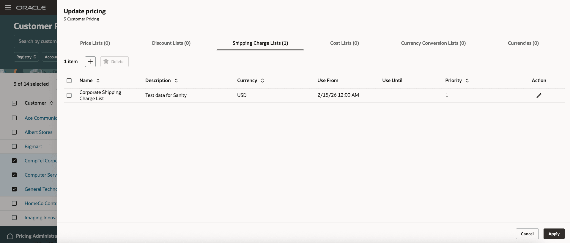

顧客およびグループの一括更新
次のことができます:
  • 日付セットに新しい価格表、割引リスト、配送料リスト、原価リストまたは通貨換算リストを追加します。
  • 日付セットに新しい通貨を追加します。
更新する顧客を選択し、「価格設定の更新」をクリックします。
複数の顧客レコードにわたる価格設定の更新
変更を行い、「適用」をクリックします。
複数の顧客または顧客グループにわたる価格設定ルールの一括更新
スケジュール済プロセスによって変更が適用されます。 プロセスのログをダウンロードして確認し、エラーを調べることができます。

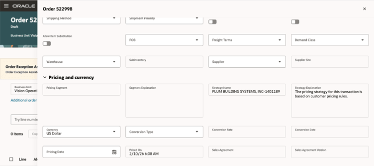

顧客価格設定を使用した取引の価格設定
価格設定では、顧客の取引の価格設定時に次の順序が使用されます。
  1. 新しい「顧客価格設定」ページで行った設定を適用し、特定の顧客および特定の勘定科目定義の顧客価格設定および顧客グループ価格設定定義を調べ、顧客およびすべての勘定科目の定義に対して顧客固有の設定を適用します。 価格設定でこれらの設定が見つからず、新しいページを使用してすべての顧客に適用される顧客グループを設定する場合、価格設定ではそのグループが使用されます。
  2. 新しいページで設定が見つからなかったり、それらをトランザクションに適用できない場合は、「顧客価格設定プロファイルの管理」ページなど、他のページで設定した価格設定プロファイル、価格設定セグメントまたは戦略割当に従って、価格設定戦略が評価されます。
「Order Management(オーダー管理)」作業領域には、受注の「戦略説明」属性に結果が表示されます。
この機能の詳細
この例では、顧客に固有の価格設定が検出および適用されたため、「戦略説明」属性に「このトランザクションの価格設定戦略は顧客価格設定ルールに基づきます」と表示されます。
販売オーダーには、顧客の名前、登録IDおよびアカウント番号も表示されます。
価格設定がグループに従って価格設定されている場合は、「戦略名」属性にグループ名が表示されます。
