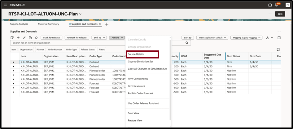

サポートされている5つのオーダー・タイプのいずれかを選択した後、「供給および需要」ページから、「処理」メニュー→「ソース詳細」→ソース・アプリケーションにナビゲートできます。 この機能は、非制約供給プランと制約付き供給プランの両方で使用でき、供給および需要情報を元のオーダーにすばやくトレースできます。
ソース詳細オプション
ソース詳細オプション
「ソース詳細」を選択すると、適切なOracle Inventory、Procurement、Manufacturing、LogisticsまたはOrder Managementページが新しいブラウザ・タブ(または構成済)で開き、選択したオーダーの詳細が表示されます。
