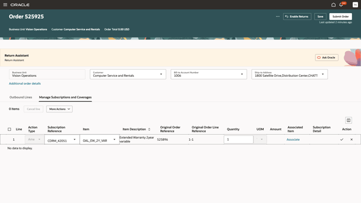

  1. 「ホーム」>「Order Management」>「Order Management (新規)」>「Create Sales Orders (新規)」に移動します。 修正オーダーのヘッダー情報を入力します。
  2. ヘッダー処理をクリックし、「Manage Subscriptions and Coverages(サブスクリプションおよびカバレッジの管理)」を選択します。 関連する受注明細にナビゲートし、「処理タイプ」(「修正」、「更改」、「終了」など)を選択します。 更新するサブスクリプションを選択します。
「サブスクリプションおよびカバレッジの管理」タブ
  1. 「関連品目」属性で「関連付け」をクリックし、資産を選択します。
    • 修正または更新の場合: 新規サブスクリプションの資産またはオーダー明細を選択します。
    • 終了の場合。 カバレッジから削除する必要がある資産を選択します。
修正済カバレッジ明細の資産を関連付けます。

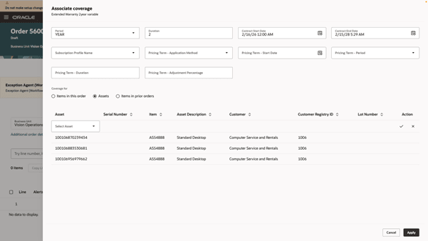

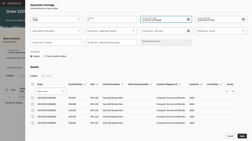

複数の資産を適用
注文書の作成方法が合理化され、資産の追加と管理が正確に行われるようになります。 資産ごとに個別のカバレッジ明細を追加する必要がなくなりました。
  1. カバレッジ明細を追加するときに資産を接続するには、「関連付け」をクリックします。 「アセット」オプションをクリックし、アセット(100106870239434など)を追加します。
資産を利用したオーダーへのカバレッジの追加
  1. 「適用」、Order Managementの順にクリックして、品目および各資産の単位に従って明細を作成します。
