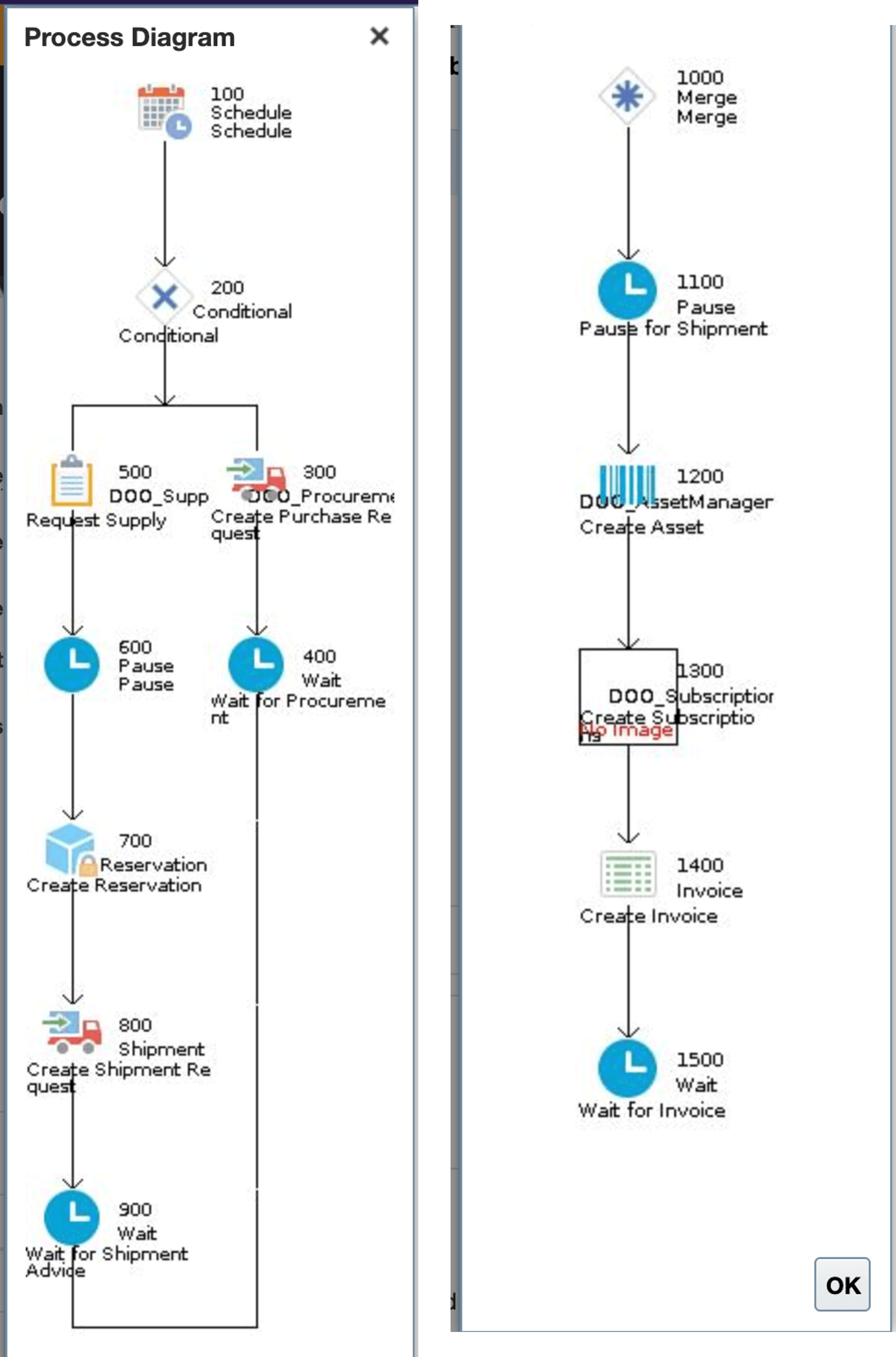

新しいOrderFulfillmentProcessの使用
Order Managementは、古い事前定義済DOO_OrderFulfillmentGenericProcessを、更新26Bから始まる新しいDOO_Enhanced_OrderFulfillmentProcessに置き換えました。
引き続きDOO_OrderFulfillmentGenericProcessを使用できますが、次の早い機会にDOO_Enhanced_OrderFulfillmentProcessの使用を開始することをお薦めします。
DOO_OrderFulfillmentGenericProcessには、次のブランチがあります。
- 標準
- バック・トゥ・バック
- 直接出荷
バック・トゥ・バック履行から倉庫へ、または直送から予約へなど、支店間でフローが移動すると、問題が発生します。 たとえば:
- 履行明細のロックはフローによってリリースされません。
- 変更オーダーの保留はアクティブなままです。
- アクション・リクエストは、完了しても実行に移ることはありません。
新しいDOO_Enhanced_OrderFulfillmentProcessは、標準ブランチと連続ブランチを1つのブランチに統合します。
新しいプロセスには、次のステップがあります。
ステップ |
サービス |
説明 |
100、スケジュール |
スケジューリングの作成 |
プロセスでオーダー明細の履行に使用できるスケジュールを作成します。 履行が、販売オーダーで指定されている搬送日を満たしていることを確認します。 |
200、条件付き |
配送フローに従って支店を選択します。 |
300、「調達要求の作成」 |
調達の作成 |
調達計画を作成して、履行によって品目がサプライヤを介して出荷されるようにします。 |
400、調達待ち |
調達の待機 |
Oracle Procurementで購買オーダーが作成された場合は、調達から更新を受け取るまで待機します。 |
500、供給の要求 |
供給要求の作成 |
サプライ・チェーン・オーケストレーションに要求を送信して、供給オーダーを作成します。 |
600, 一時停止 |
一時停止の作成 |
予定出荷日がシステム日付の5日より後の場合、一時停止します。 |
700、予約 |
予約の作成 |
品目の在庫予約を有効にした場合、または在庫が使用可能な場合は、在庫予約を作成します。 |
800、「出荷要求の作成」 |
出荷の作成 |
運送業者が品目を期日どおりに配送するようにする出荷プランを作成します。 |
900、出荷通知待ち |
出荷の待機 |
運送業者が品目を搬送したことの確認を受け取るまで待機します。 |
1000, マージ |
出荷の1100一時停止 |
一時停止プロセス |
出荷によりカバレッジまたはサブスクリプションの出荷可能明細が出荷されるまで一時停止します。 |
1200資産管理の作成 |
資産管理の作成 |
品目を資産として追跡している場合は、履行明細をOracle Asset Managementに送信します。 |
1300 サブスクリプションの作成 |
サブスクリプションの作成 |
アイテムがサブスクリプションの場合は、開始日と終了日を使用してサブスクリプションを作成できるように、サブスクリプション詳細をOracle Subscription Managementに送信します。 |
1400, 請求書の作成 |
請求明細の作成 |
Oracle Receivablesに送信できる請求明細を作成します。 |
1500、請求書の待機 |
請求の待機 |
Oracle Receivablesから請求が完了したことの確認を受け取るまで待機します。 |
