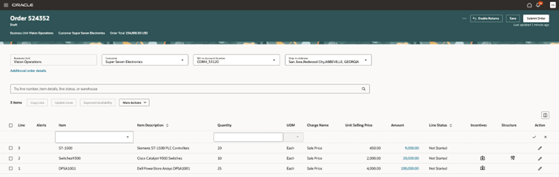

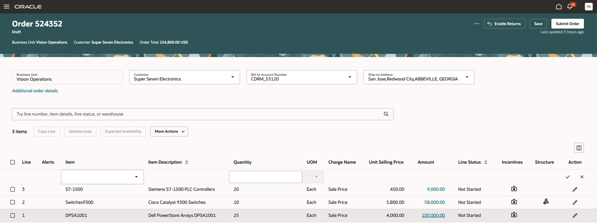

受注を保存、価格設定または発行し、受注明細の「インセンティブ」属性のアイコンをクリックします。
この機能の詳細

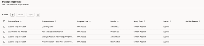

機能が適用したプログラムを表示します。

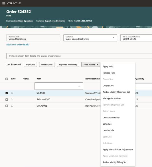

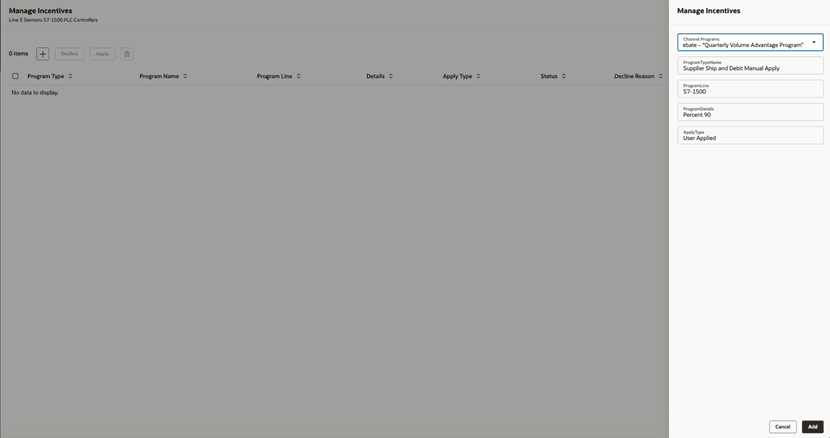

プログラムを手動で適用する必要がありますか。 注文ラインを選択し、「他のアクション」>「インセンティブの管理」をクリックします:
この機能の詳細
「+」をクリックし、プログラムを選択します。
この機能の詳細

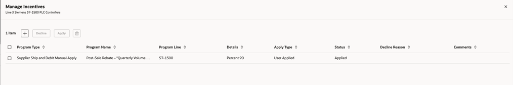

レビュー:

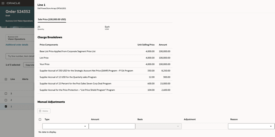

プログラムの経過勘定を表示する必要がありますか? 受注明細の「金額」属性の値をクリックします。
この機能の詳細
次に、手数料ブレークダウンでサプライヤの経過勘定明細を確認します。

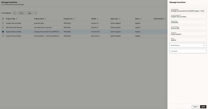

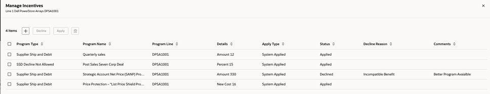

自動プログラムを拒否することもできます。 注文ラインを選択し、「他のアクション」>「インセンティブの管理」をクリックしてインセンティブを選択し、「拒否」をクリックして「拒否理由」属性を設定し、「適用」をクリックします:
この機能の詳細
結果を確認します。

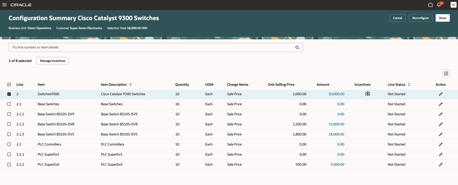

構成品目のコンポーネントにプログラムを適用できます。 品目の要約ページに移動し、「インセンティブ」属性にアイコンがあるコンポーネントの明細を選択して、「インセンティブの管理」をクリックします。

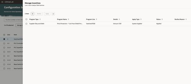

この機能の詳細
インセンティブを追加、拒否または適用します。
