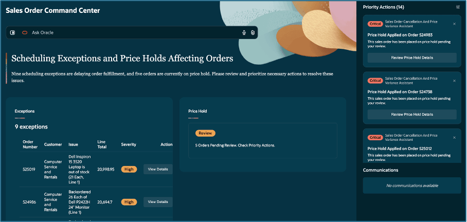

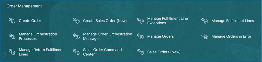

注文書コマンド・センターを開くには、「Order Management」→「詳細の表示」→「注文書コマンド・センター」に移動します。
受注コマンド・センターをオープンします。
受注コマンド・センターのクイック処理
クイック処理

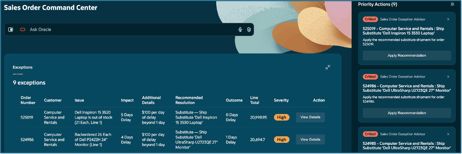

例外
「例外」パネルを展開して、例外のオーダーを表示し、これらの例外の詳細を表示します。
「優先度アクション」パネルの「推奨の適用」ボタンを選択して、詳細を表示せずに推奨を受け入れます。
優先度処理
優先度処理

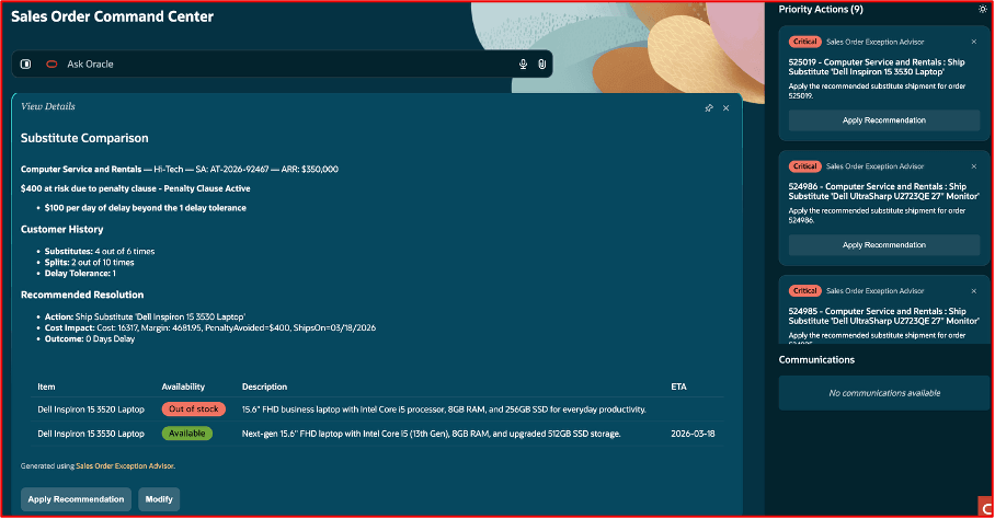

または、[詳細の表示]を選択して、例外、顧客基本設定および代替変換の詳細を確認します。
詳細の表示
詳細の表示
エージェントが推奨する解決策を適用するには、「推奨事項の適用」を選択します。 または、「変更」を選択して代替推奨を表示できます。

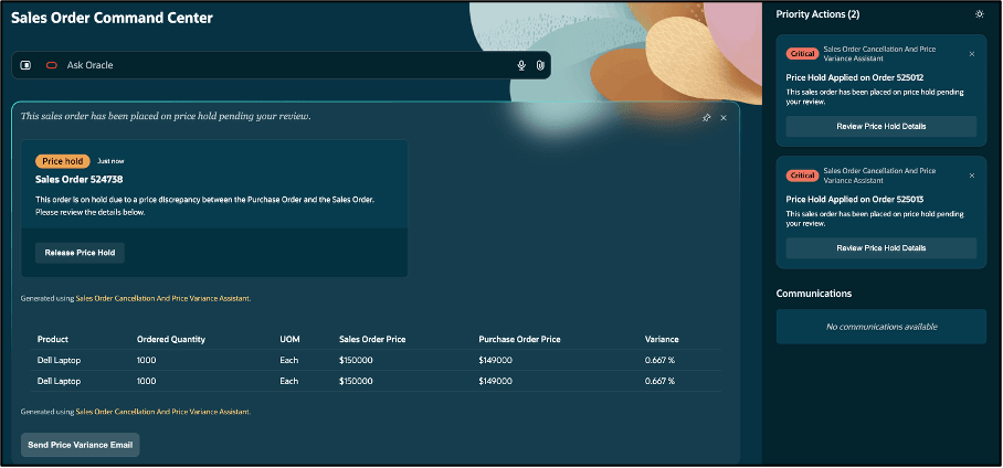

価格保留
「優先度処理」パネルで「価格保留詳細のレビュー」を選択して、価格保留受注を検討します。
価格保留詳細のレビュー
価格保留詳細のレビュー
「価格保留のリリース」ボタンは、価格差異が設定されたしきい値を下回っている場合にのみ使用できます。 オーダー明細に適用された新規価格に関するEメールを顧客に送信します。
差異がしきい値を超えた場合は、改訂された購買オーダーを送信するよう顧客に通知します。 オーダー保留をリリースできません。

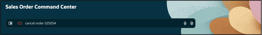

Ask Oracleを使用してオーダーを取り消します。 プロンプトでcancel orderと入力するか、コンピュータのマイクを使用してAsk Oracleでオーダーを取り消します。
オーダー取消プロンプトを入力します
オーダーの取消

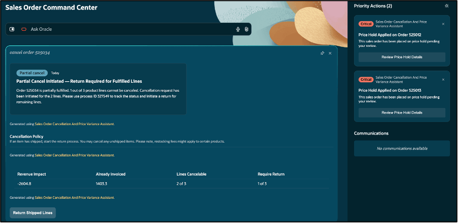

取消に適格でない品目を返します。 返品オーダーを作成するには、「返品出荷済アイテム」を選択します。
出荷済アイテムの返品
出荷済アイテムの返品

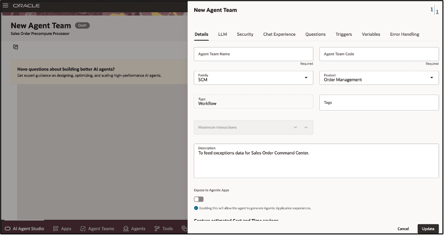

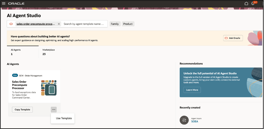

  1. AI Agent Studioでクローラ・エージェントをスケジュールします。 「ツール」→「AI Agent Studio」に移動し、受注事前計算プロセッサ・エージェントを検索します。
  2. 「テンプレートの使用」を選択して、クローラ・エージェントの新規インスタンスを作成します。
    クローラ・エージェントの新規インスタンスの作成
  1. 新しいエージェントにチーム名を指定し、「更新」を選択します。
    新しいエージェントにチーム名を付けます
    新規エージェントにチーム名を付ける

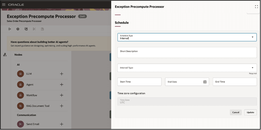

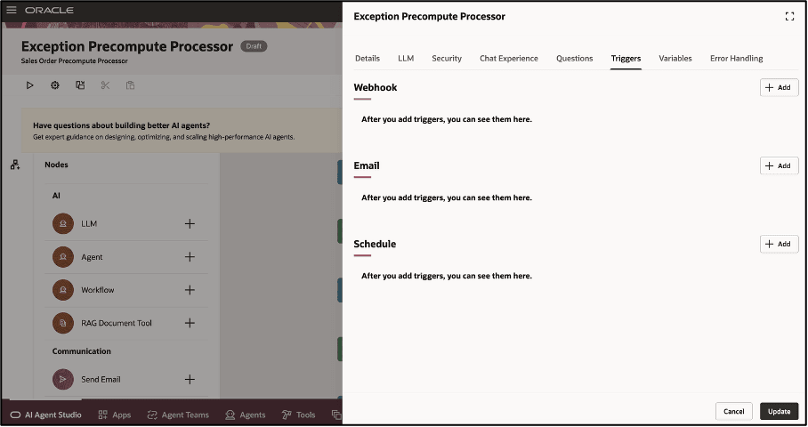

  2. 「スケジュール」アイコン→「トリガー」タブ→「追加」を選択して、定義された時間間隔でエージェントをスケジュールします。
    エージェントのスケジュール
    エージェントのスケジュール
  3. 「スケジュール・タイプ」→「間隔」を選択します。
  4. 「開始時間」を入力します。 「終了日」および「終了時間」を設定することもできます。
  5. 「更新」を選択します。
