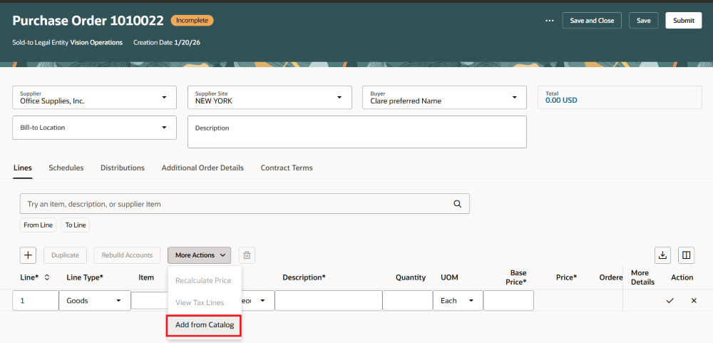

カタログから追加処理
カタログから追加処理

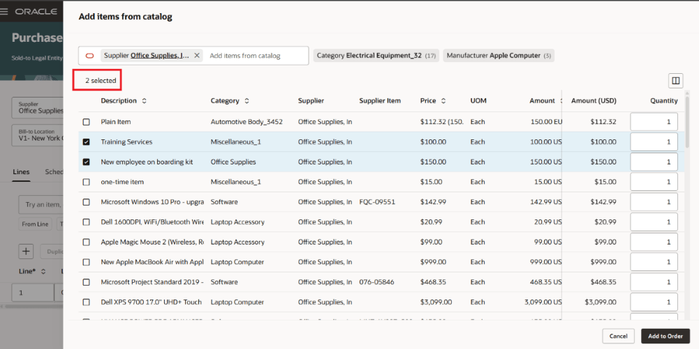

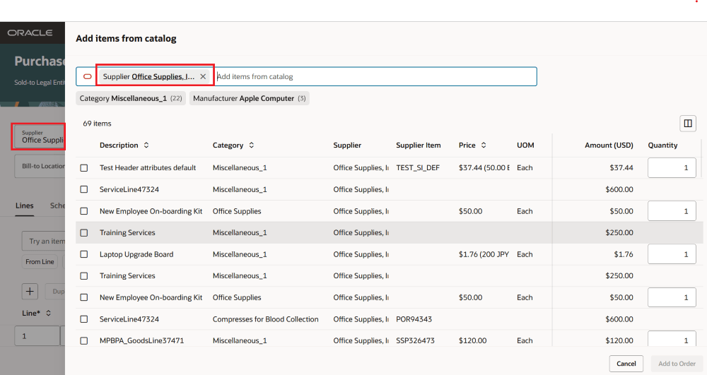

「カタログから追加」処理を使用して、品目を検索できるドロワーを開きます。 サプライヤが購買オーダーまたは購買契約にすでにリストされている場合は、そのサプライヤがデフォルト・フィルタとして設定されます。 「サプライヤ」、「カテゴリ」および「製造業者」フィルタを使用して、キーワードで検索したり、結果を絞り込むことができます。
サプライヤをデフォルト・フィルタとして設定

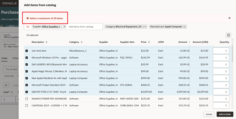

少なくとも1つの明細を選択した後は、「オーダーに追加」または「契約に追加」ボタンを使用できます。 カタログから最大10行まで追加できます。

ユーザーは一度に最大10行まで追加できます
一度に最大10行追加

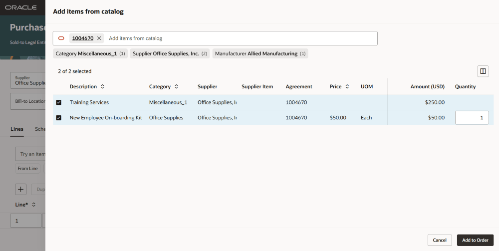

既存の契約を検索し、購買オーダーに追加できます。
既存の基本契約の検索
既存の基本契約の検索

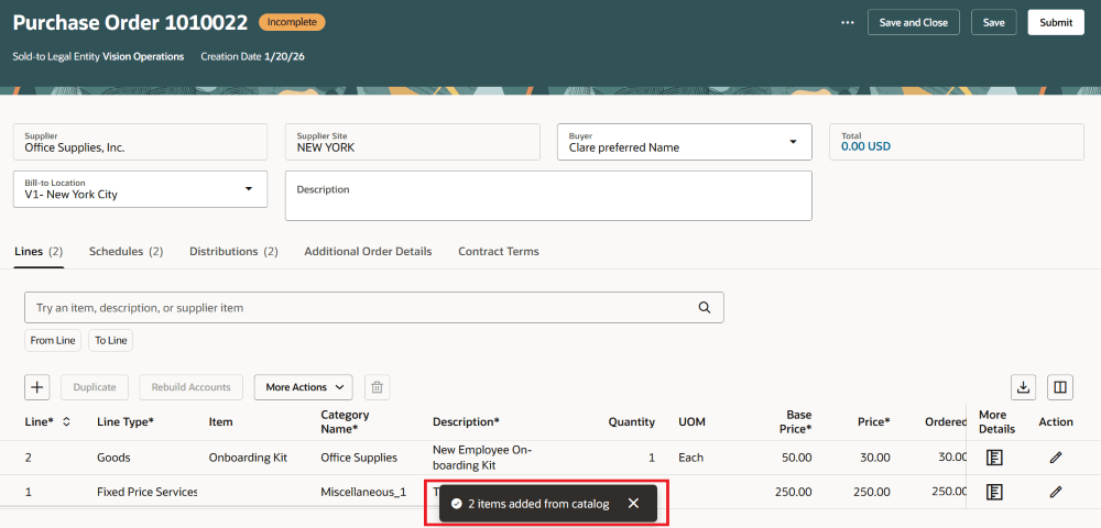

アイテムを選択すると、そのアイテムが発注書に追加されます。
発注書に追加された選択済アイテム
発注に追加された選択済アイテム

  • 購買オーダーのサプライヤにソース品目がない場合、カタログから品目を追加するときにデフォルト・フィルタは適用されません。
