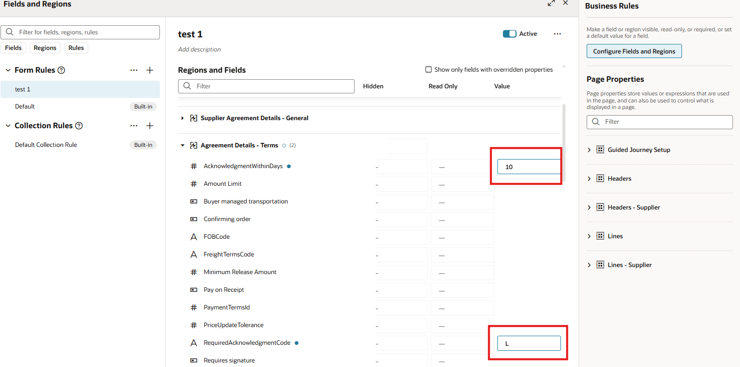

Redwood Purchasingアプリケーションでサポートされている拡張機能を使用します。 この更新では、ビジネス・ルールを使用して購買オーダーおよび購買契約の属性をデフォルト設定することもできます。

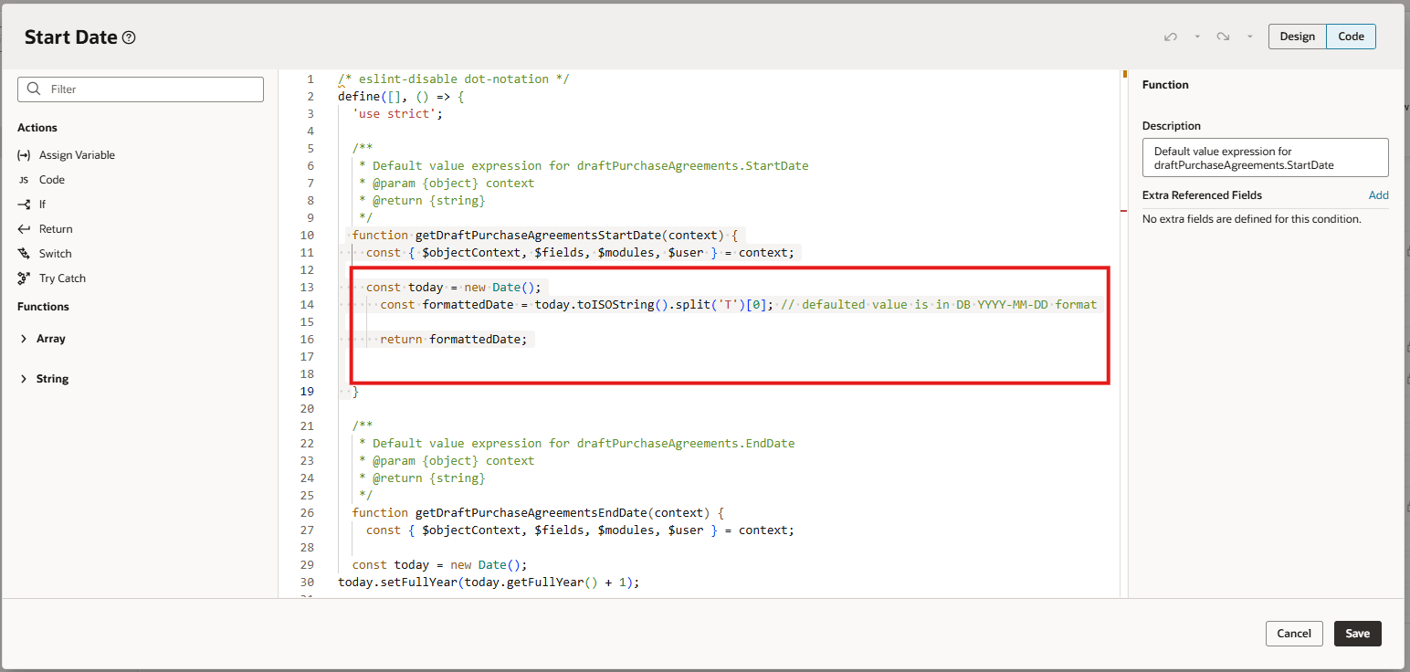

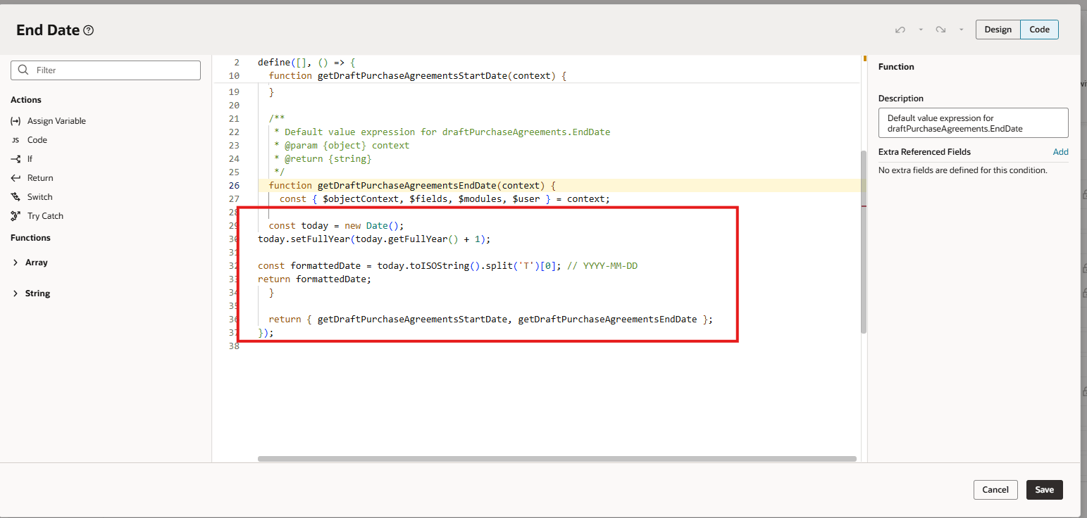

Oracle Visual Builder Studioを使用して、これらの属性のデフォルト値を設定できるようになりました。
  • 購買契約ヘッダーの開始日。
  • 購買契約ヘッダーの終了日。
  • 購買オーダーおよび購買契約の必須確認。
  • 購買オーダーおよび購買契約の「日数以内」を確認します。
「開始日」および「終了日」をデフォルトにするには、日付をYYYY-MM-DD書式で指定します。
次のコードを使用して、「Required Acknowledgement」属性の値をデフォルト設定します。
  • D - 文書
  • L - 文書および明細
  • Y - ドキュメントおよびスケジュール
  • N - なし
これらのスクリーンショットは、この機能を示しています。
Visual Builder Studioで式を使用したデフォルトの開始日から今日
Oracle Visual Builder Studioでの式を使用したデフォルトの開始日から今日
Visual Builder Studioでの式を使用したデフォルトの終了日
Oracle Visual Builder Studioでの式を使用したデフォルトの終了日

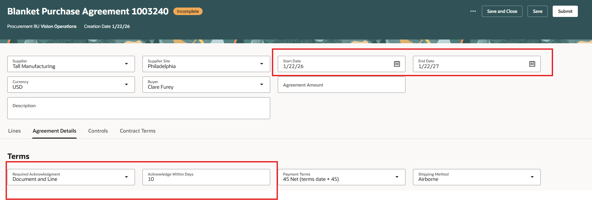

Visual Builder Studioを使用したデフォルト必須確認および確認(日数内)
Oracle Visual Builder Studioを使用したデフォルト必須確認および確認(日数内)
Visual Builder Studioを使用した契約属性のデフォルト設定
Oracle Visual Builder Studioを使用してデフォルト設定された契約属性

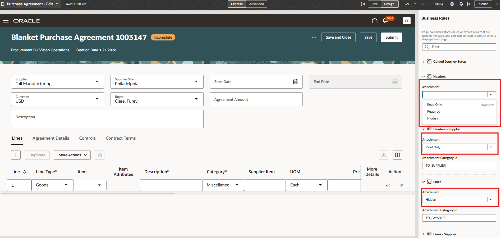

購買契約ヘッダーおよび明細の「添付」リージョンで、拡張性機能がサポートされるようになりました。
Visual Builder Studioを使用した購買契約添付構成
Oracle Visual Builder Studioを使用した購買契約添付構成
Oracle Visual Builder Studioのページ・プロパティを使用して、購買オーダー・ヘッダー、明細およびスケジュール添付を変更できるようになりました。
Visual Builder Studioを使用した購買オーダー添付構成
Oracle Visual Builder Studioを使用した購買オーダー添付構成

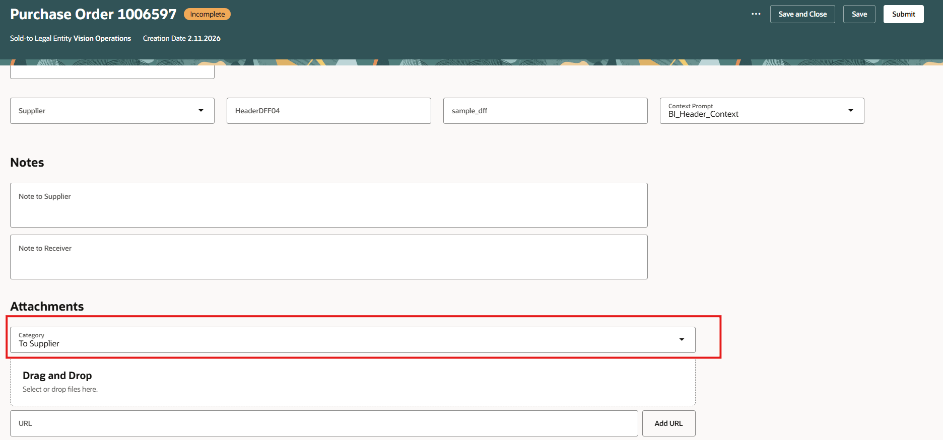

購買オーダーおよび購買契約でデフォルト設定する添付カテゴリを指定できるようになりました。
次に例を示します。

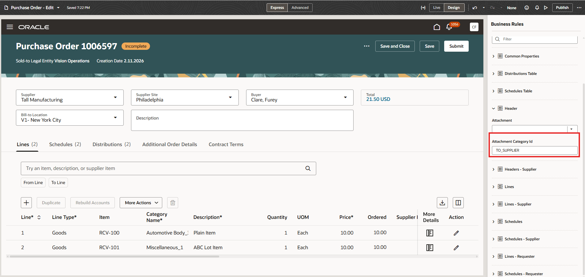

  • Visual Builder Studioを使用して、購買オーダー・ヘッダーのヘッダー・レベルの添付カテゴリを"To_Supplier"に設定します。
ヘッダー・レベルで添付カテゴリを「TO_SUPPLIER」に設定
Redwoodの「購買オーダーの編集」ページで添付カテゴリを「TO_SUPPLIER」に設定
ヘッダー・レベルで「仕入先へ」にデフォルト設定された添付カテゴリ
購買オーダー・ヘッダーの「サプライヤへ」にデフォルト設定された添付カテゴリ

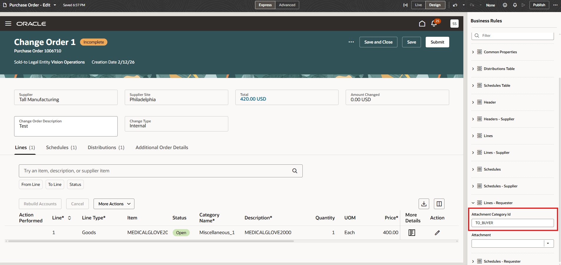

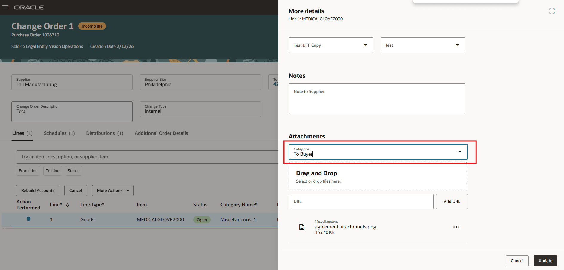

  • Visual Builder Studioを使用して、調達依頼者によって開始された購買オーダー変更オーダーの明細レベルの添付カテゴリを"To_Buyer"に設定します。
明細レベルで添付カテゴリを「To_BUYER」に設定
リクエスタが開始する変更オーダーで添付カテゴリを"To_BUYER"に設定
明細レベルで「バイヤーへ」にデフォルト設定された添付カテゴリ
依頼者が開始した変更オーダーの「購買担当へ」にデフォルト設定された添付カテゴリ

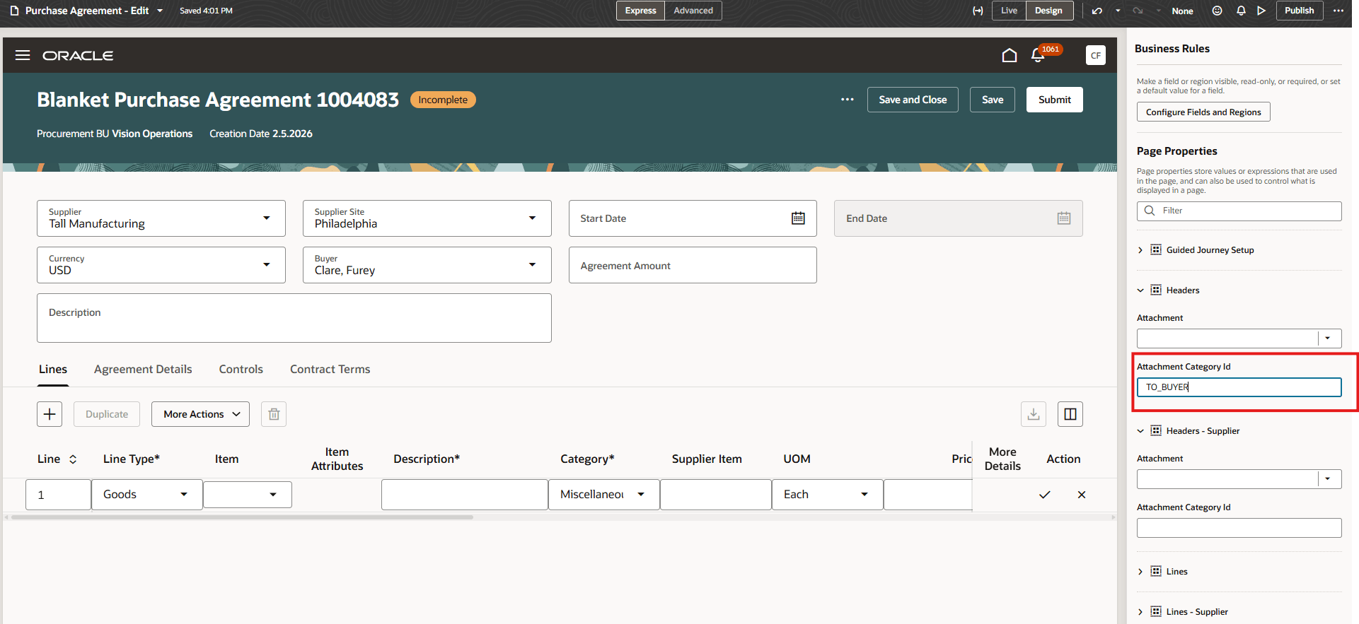

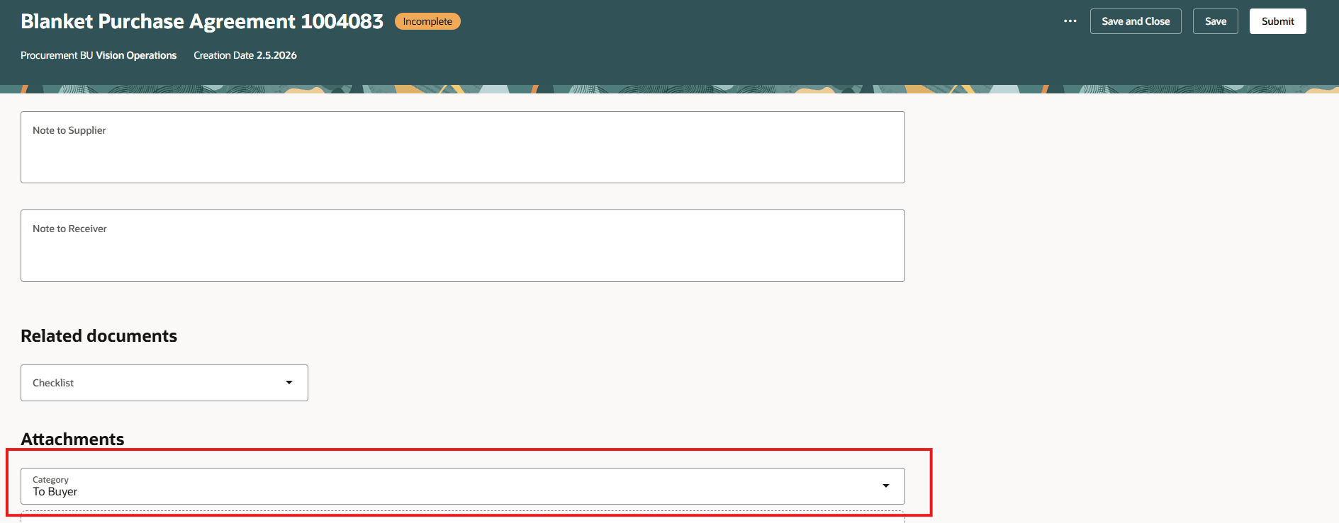

  • Oracle Visual Builder Studioを使用して、購買契約ヘッダーのヘッダー・レベルの添付カテゴリを「To_Buyer」に設定します。
ヘッダー・レベルで添付カテゴリを「TO_BUYER」に設定
購買契約ヘッダーの添付カテゴリを「TO_BUYER」に設定
ヘッダー・レベルで「バイヤーへ」にデフォルト設定された添付カテゴリ
購買契約ヘッダーの「購買担当へ」にデフォルト設定された添付カテゴリ

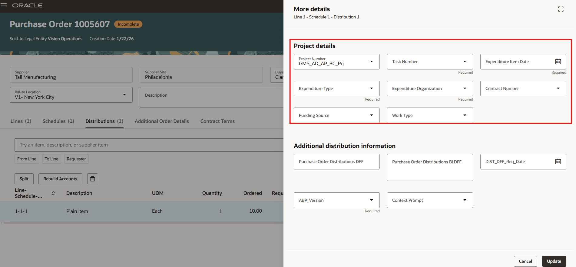

購買オーダー配分「詳細」ドロワーのプロジェクト付加フレックスフィールドでは、拡張性機能がサポートされています。
配分のプロジェクト付加フレックスフィールド

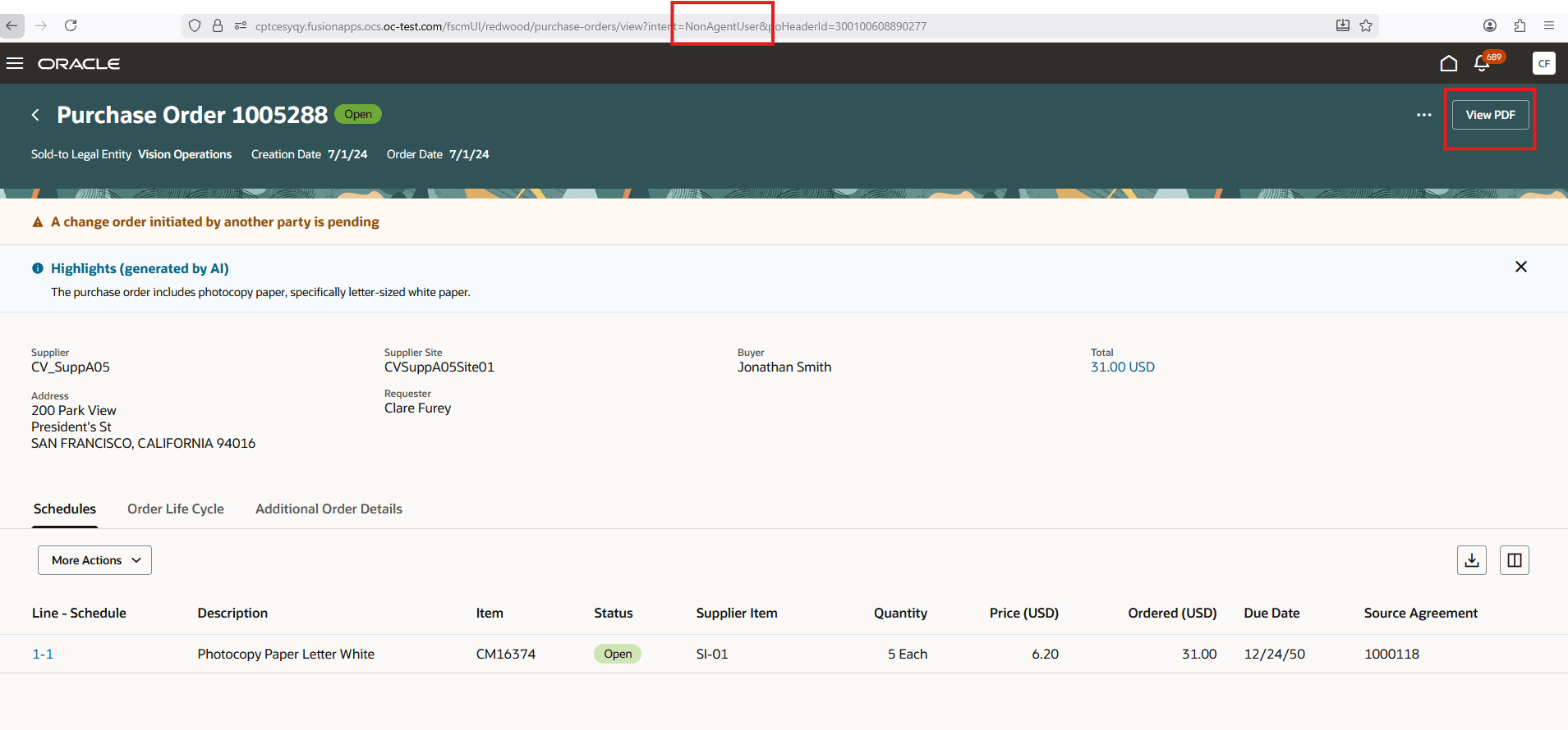

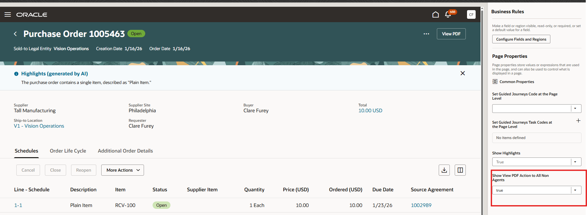

「購買オーダーの表示」ページの「PDFの表示」処理で、拡張性がサポートされるようになりました。 この処理は、調達要求者のみでなく、エージェント以外のユーザーに対して表示または非表示にするように構成できます。 すべての非エージェントの「PDFの表示」アクションを表示するには、Oracle Visual Builder Studioの「購買オーダーの表示」ページを開き、ページ・プロパティ・セクションで対応するプロパティ値を'true'に設定します。 これにより、すべての非エージェント・ユーザーの「購買オーダーの表示」ページに「PDFの表示」処理が表示されます。
VB Studioの「ページ・プロパティ」の「PDFの表示」アクションがTrueに設定されています。
Oracle Visual Builder Studioのページ・プロパティのPDF表示アクションがTrueに設定されている
非エージェント・ユーザーに表示されるPDF処理の表示
