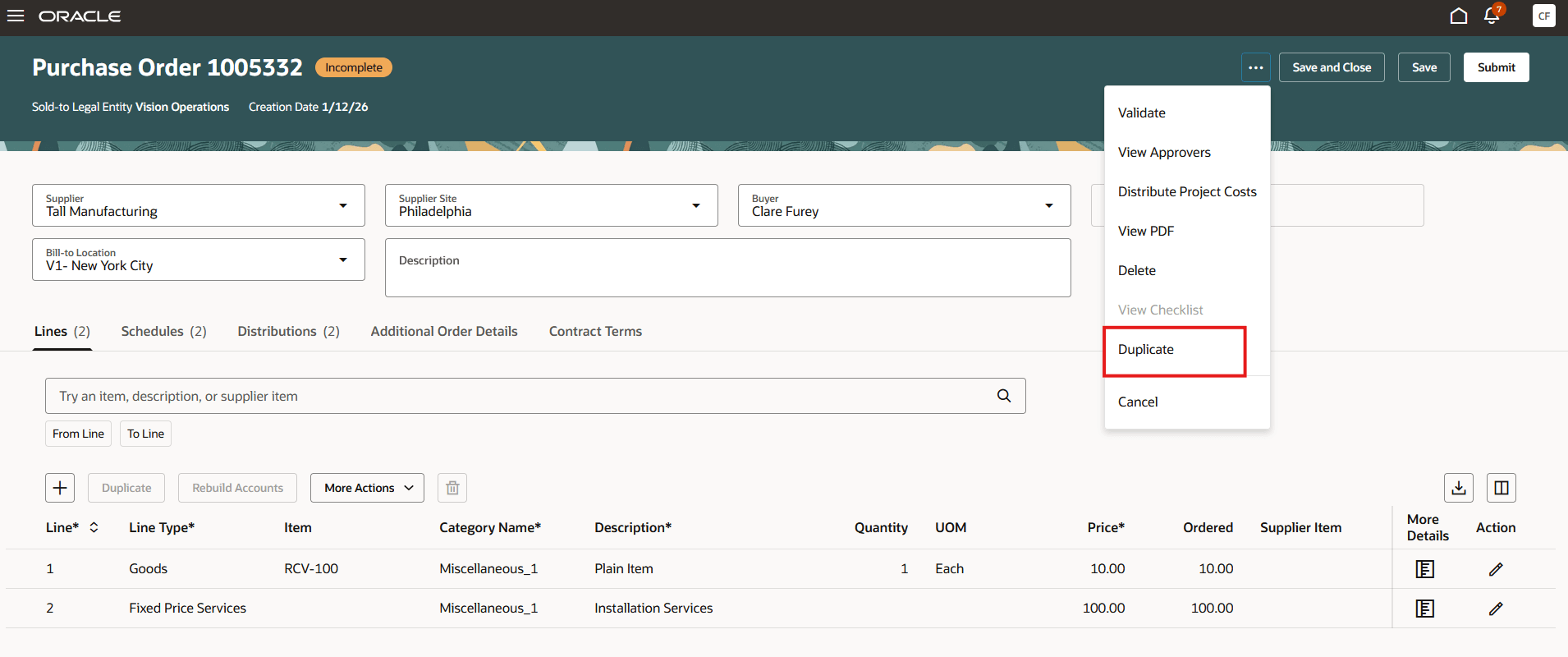

これらのスクリーン・キャプチャは、次の機能を示しています。
購買オーダー・ヘッダーに対する重複処理
購買オーダー・ヘッダーに対する重複処理

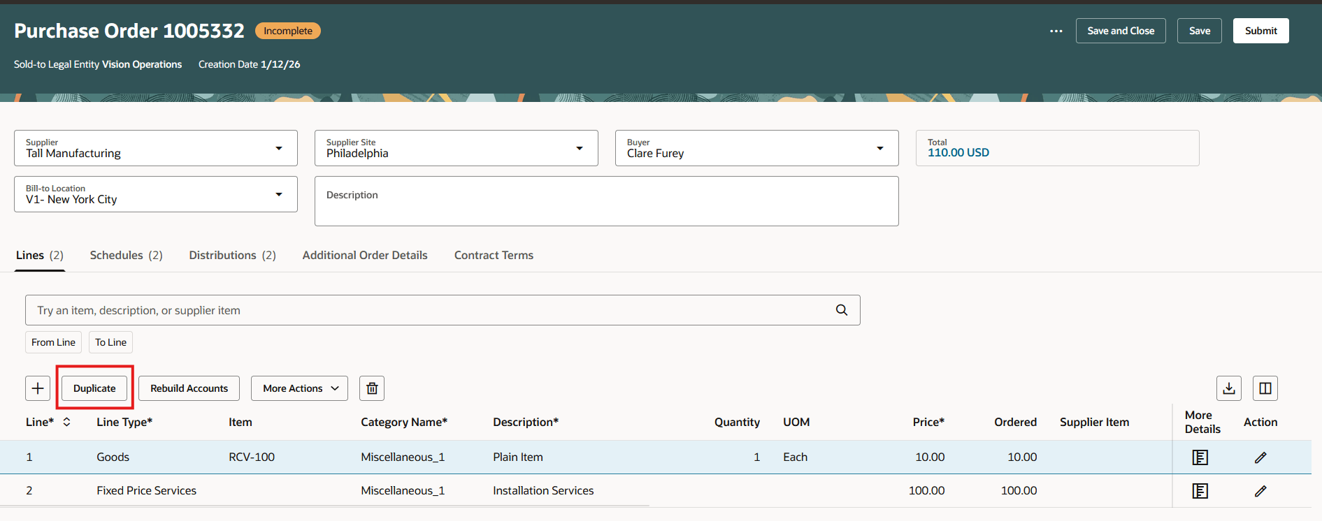

発注明細の「複製」ボタン
発注明細の「複製」ボタン

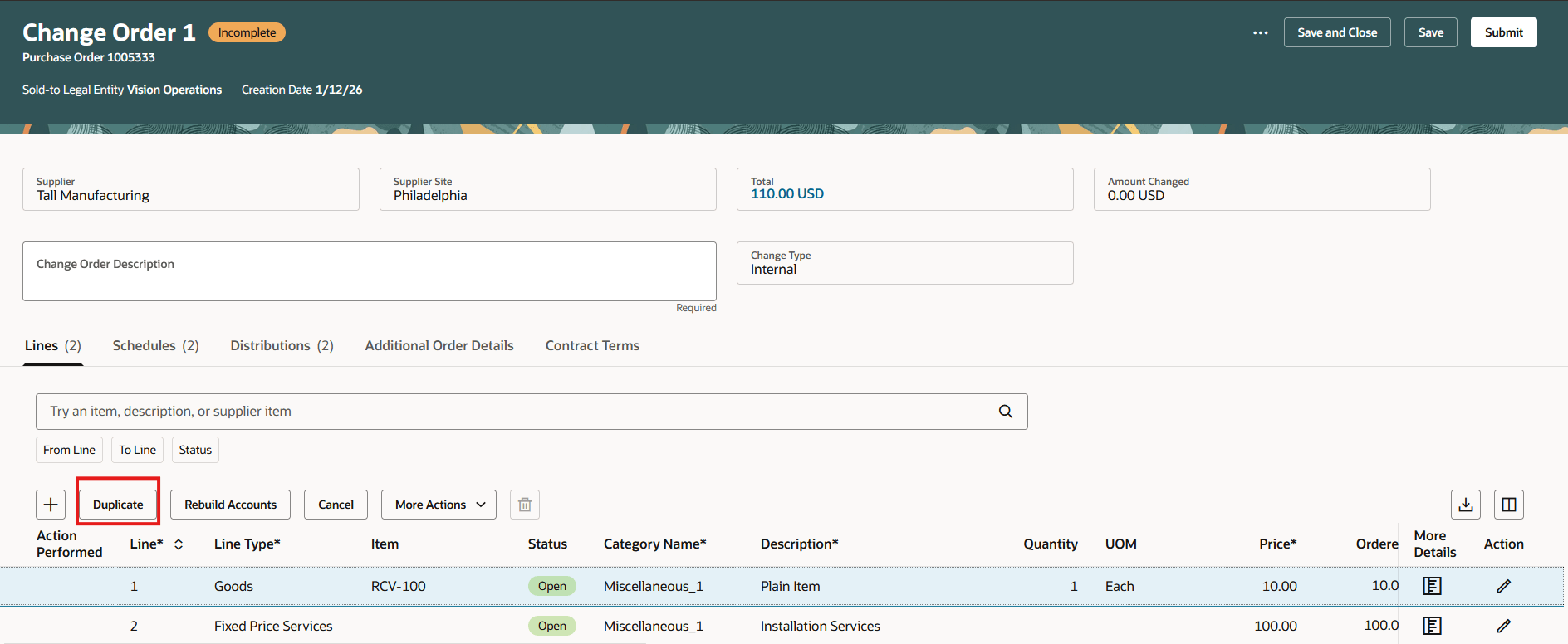

バイヤーおよび依頼者は、自分の変更オーダーで変更オーダー明細を複製できるようになりました。 複数のスケジュールおよび配分を持つ購買オーダーまたは変更オーダー明細を複製すると、新規明細には当初からのすべてのスケジュールおよび配分が含まれます。
変更オーダー明細の重複処理
変更オーダー明細の重複処理
