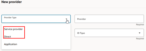

プロバイダの定義
  1. アプリケーション内ナビゲーション・バーから「接続」を選択します。
  2. 新しいプロバイダを追加するには、「プロバイダ」タブを選択します。
    1. プロバイダ・タイプとして「直接」または「サービス・プロバイダ」を選択し、残りの詳細を追加します。
  3. 「保存」をクリックします。
プロバイダの追加
プロバイダの追加

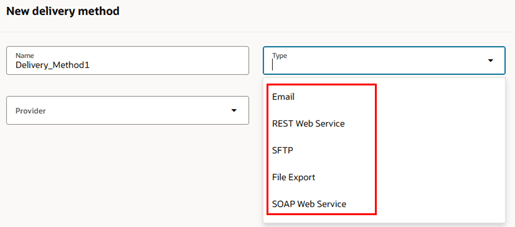

配信方法の構成
  2. 「配信方法」タブを選択し、新しい配信方法を追加します。 必要な詳細を入力します。
  3. プロバイダに関連付けられている配信メソッドは、接続の作成時にそのプロバイダにのみ使用できます。 B2Bアダプタまたはビジネス・イベントの配信メソッドを作成する必要はありません。 接続を作成する場合は、次の配信方法タイプに対して次のいずれかの値を選択できます。
    1. ORA_B2BAdapter
    2. ORA_BusinessEvent
  4. 「保存」をクリックします。
新規配信メソッドの追加
新規配信メソッドの追加

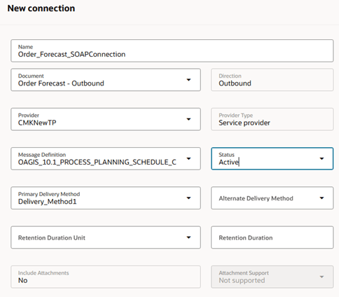

交換する各ドキュメントの接続の作成
  2. 「接続」タブを選択します。
  3. 「追加」をクリックして新しい接続を追加し、詳細を入力します。 ステータスを「アクティブ」に設定し、「送信」をクリックします。
  4. このプロセスを繰り返して、すべてのアウトバウンド・ドキュメントに対する接続を作成します。

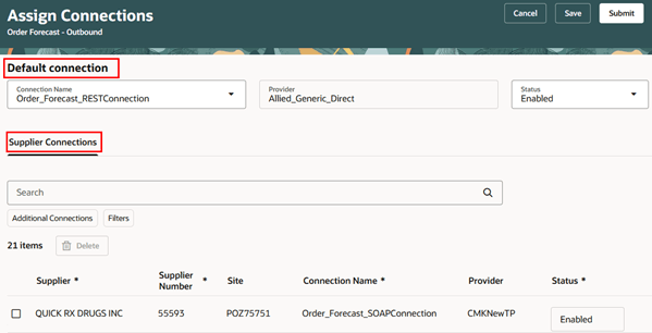

  1. B2Bドキュメント・ページで、「オーダー予測- アウトバウンド」ドキュメントを選択し、「接続の割当」をクリックします。
  2. 「接続の割当」ページで、ドキュメントのデフォルトの接続を選択して有効にします。
  3. サプライヤ接続を割り当てることもできます。
  4. 「送信」.をクリックします
デフォルトおよびサプライヤ接続
デフォルトおよびサプライヤ接続
  1. B2Bドキュメント・ページで「供給予測- アウトバウンド」が選択されている場合、「接続の割当」ページにはサプライヤ接続ではなく顧客接続が表示されます。

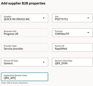

B2Bパートナ・プロパティの設定
Supply Planning、オーダー予測およびオーダー予測コミットのインバウンド文書にパートナ・プロパティを追加する以外に、次のユース・ケースにそれらを定義することもできます。
  • ドメイン値マップの関連付け。
  • サービス・プロバイダを使用していて、アウトバウンド・ドキュメントのペイロードからパートナ識別を取得するようにドキュメント・プロパティを構成していない場合は、B2Bプロパティを追加してパートナ情報を定義する必要があります。
  • オーダー予測コミット- インバウンド文書にアプリケーション・パートナ・コード値が含まれる場合。
サプライヤのB2Bプロパティを追加する方法を次に示します。
  1. アプリケーション内ナビゲーション・バーから「パートナ」を選択します。
  2. 「仕入先」B2B「プロパティ」タブで、「追加」をクリックします。
  3. 「サプライヤの追加」のB2Bプロパティ・ドロワーに詳細を入力します。
  4. 「保存」をクリックします。
サプライヤB2Bプロパティの追加
サプライヤB2Bプロパティの追加

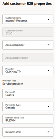

顧客のB2Bプロパティを追加する方法を次に示します:
  2. 「Customer B2B Properties」タブで、「Add」をクリックします。
  3. 「顧客の追加」のB2Bプロパティ・ドロワーに詳細を入力します。
  4. 「保存」をクリックします。
顧客のB2Bプロパティの追加
顧客のB2Bプロパティの追加
