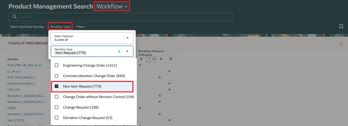

  • 製品管理検索ワークフロー・ページの「ワークフロー・タイプ」フィルタで、ドロップダウン・リストに新規品目要求が含まれるようになりました。
  • 新規品目要求の属性全体を検索します。
    • フィルタを使用して、ヘッダー属性、追加属性およびデータ・プレゼンス・インジケータを検索します。
    • 「ワークフロー番号の一致」フィルタを使用して、アイテム番号に検索基準が含まれるアイテムを検索します。 たとえば、検索基準として「バイク」が使用されている場合、結果にはEbikeやNextGen Bikeなどの番号を持つアイテムが含まれることがあります。
新規品目要求が選択された「ワークフローの検索」ページのワークフロー・タイプ・フィルタ

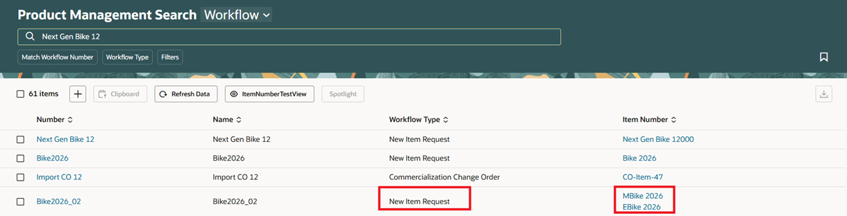

  • 「ワークフローの検索」ページの「追加」(+)アイコンを使用して、新規品目要求を作成します。
  • 品目番号は、Redwoodページの新規品目要求でサポートされています。
検索基準を含む品目番号を表示する検索結果

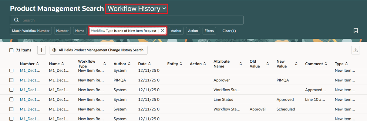

  • ワークフロー履歴検索を使用して、複数の新規品目要求の承認者、ステータス変更、コメントおよび属性の情報を検索します。
キャプション: ワークフロー・タイプ・フィルタを新規品目要求に設定したワークフロー履歴検索

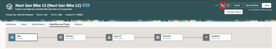

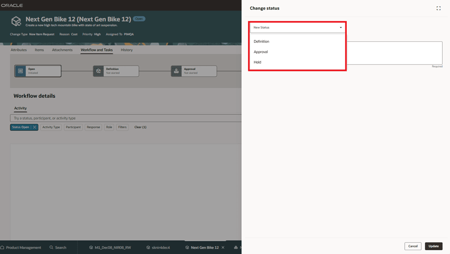

  • 新規品目要求の「Change Status(ステータスの変更)」ボタンを使用してステータスを変更します。
キャプション: 新規品目要求の「ステータスの変更」ボタン
キャプション: 新規ステータスの選択およびコメントの入力

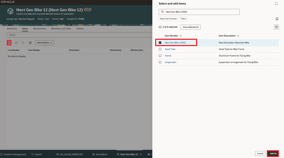

    • 品目: 新規品目要求に品目を追加します。
      • 新規品目要求に追加できるのは、品目区分の新規品目要求に対して使用可能で、「承認ステータス」が「草案」の品目のみです。
キャプション: 新規品目要求への品目の追加
新規品目要求への品目の追加

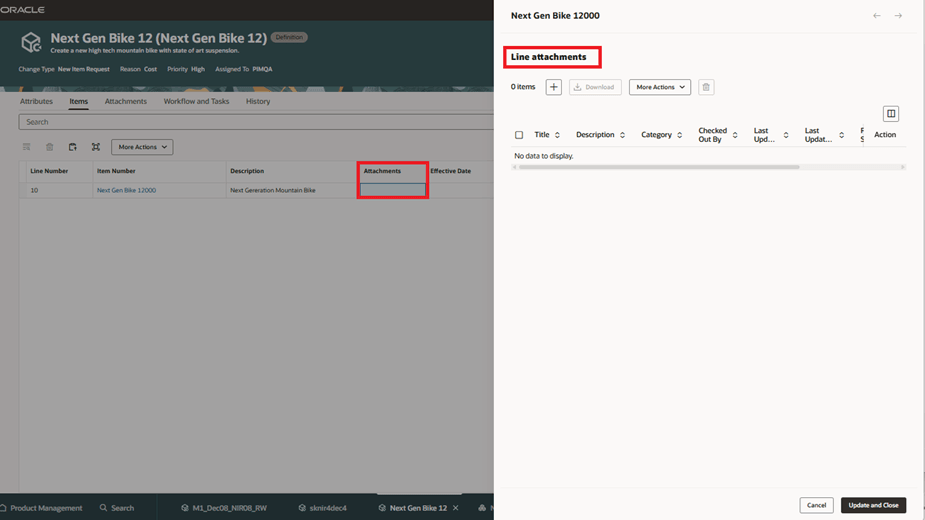

  • 「添付」列でフィールドを選択すると、明細添付を追加できるドロワーが開きます。
キャプション: 新規品目要求および明細添付ドロワーの「添付」フィールド

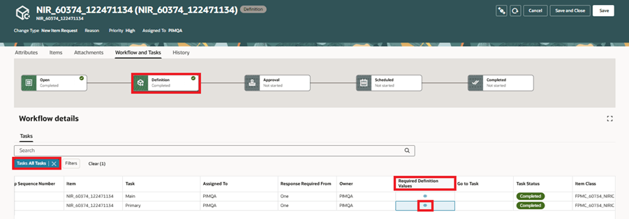

  • 新規品目要求が「Definition(定義)」ステータスの場合、次のことができます。
  • 「すべてのタスク」、「自分のタスク」、「自分の現在のタスク」または「現在のタスク」のいずれかを使用して、表をすばやくフィルタします。 デフォルト・ビューは「自分の現在のタスク」に設定されています。
  • 「所有者」、「開始」、「完了日」などの列を使用して、タスクを請求したユーザー、タスクを完了したユーザー、タスクが開始された日時、タスクが完了した日時を追跡します。

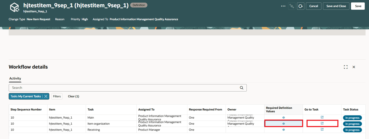

  • 「必須定義値」リンクを使用して、選択したタスクで完了する必要がある更新の詳細を表示するドロワーを開きます。
  • 「タスクに進む」リンクを選択して、選択したタスクの品目エンリッチメント・ページにナビゲートします。
キャプション: 「All Tasks Listed」および「Required Definition Values」リンクを持つ定義ステップ
すべてのタスク・リストおよび必須定義値リンクを含む定義ステップ

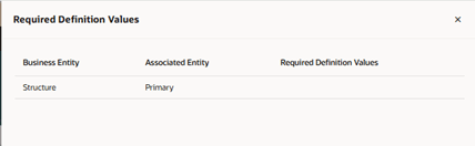

キャプション: 必須の定義値ドロワー
必須定義値ドロワー
キャプション: すべてのタスクが選択されたタスク・フィルタ

キャプション: 「Required Definition Values(必須定義値)」および「Go to Task(タスクに進む)」列のリンク
必要な定義値および「タスクに進む」列のリンク

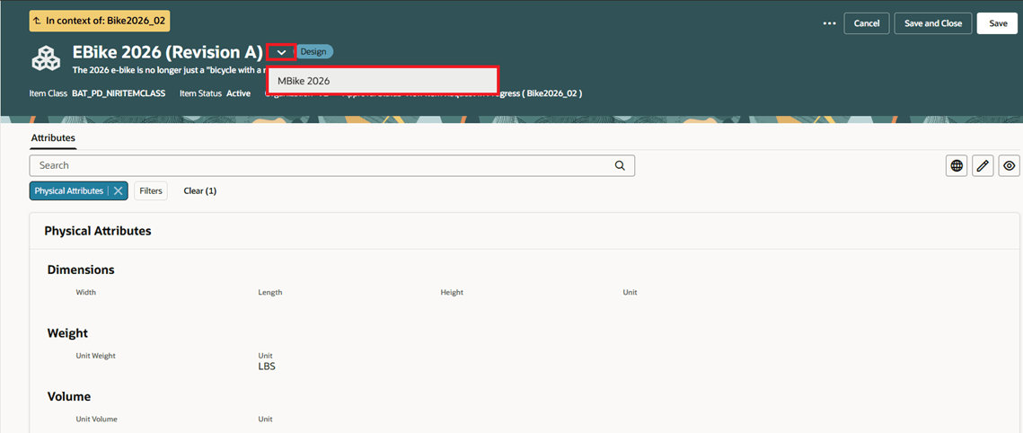

    • ヘッダー「In context of: <new item request number>」を選択して、新規品目要求に戻ります。
    • コンテキスト・セレクタを使用して、新規品目要求の他の影響を受ける品目にナビゲートします。
キャプション: コンテキスト・セレクタを使用して、新規品目要求のコンテキストで他の影響を受ける品目にナビゲートします
コンテキスト・セレクタを使用した新規品目要求のコンテキスト内の他の対象品目へのナビゲート

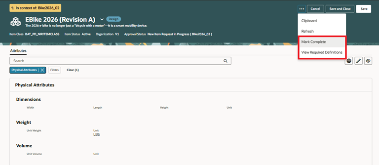

  • 「処理」メニューから次のいずれかを選択します。
    • 完了としてマーク: 定義ステップのすべてのタスクを完了としてマークします。
    • 要求タスクまたはリリース・タスク: 自分がメンバーであるロールに対してこのタスクが構成されている場合は、定義タスクを要求します。
    • すべてのタスクの要求: 自分がメンバーであるロールにタスクが構成されている場合は、定義ステップのすべてのタスクを要求します。
    • 必要な定義の表示: エンリッチメントが必要なフィールドを表示するドロワーを開きます。
  • 必須フィールドを更新するには、[編集]ボタンを使用します。
