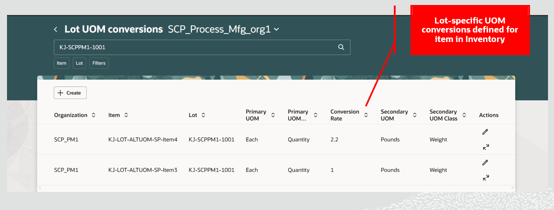

  6. Oracle Inventory Managementでロット固有の単位換算を設定します。
在庫の品目および手持ロットに定義されたロット固有の単位換算

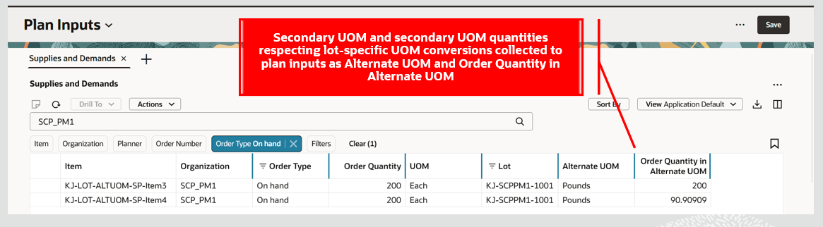

プラン入力のロット固有の単位換算がある手持ロットに対して表示される代替単位詳細

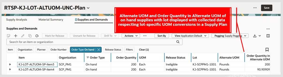

  1. プラン・オプション「オーダーに代替単位を使用」を「表示およびリリース」または「表示のみ」に設定してプランを実行します。
  2. プラン内の代替単位数量および代替単位数量を含む手持数量をレビューします。
プラン出力のロット固有単位換算がある手持ロットに対して表示される代替単位詳細
