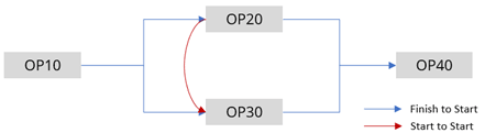

次のように、これらの4つの操作間の4つの操作および依存関係タイプを含む作業定義の例を考えてみます。
操作依存性
前のオペレーション・シーケンス 次のオペレーション・シーケンス 依存関係タイプ
10 20 終了から開始
10 30 終了から開始
20 30 開始から開始
20 40 終了から開始
30 40 終了から開始
これは、赤の曲線は開始から開始への依存関係を示し、その他はすべて終了から開始への依存関係を示します。
操作依存性のビジュアル化
操作依存性のビジュアル化

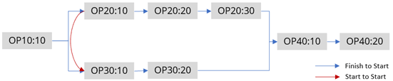

Production Schedulingでは、(工程連番だけでなく)工程生産資源連番をスケジュールするため、例を展開し、前述の工程連番に次のような工程生産資源連番が含まれているとします。
工程生産資源連番
工程連番 工程生産資源連番
10 10, 20
20 10, 20, 30
30 10, 20
40 10, 20
この結果、図に示すように、操作リソース・シーケンス間の依存関係が発生します。赤色の曲線は、開始から開始への依存関係を再び示し、その他はすべて終了から開始への依存関係を示します。
操作依存性のビジュアル化
操作依存性のビジュアル化
この例では、スケジュールの計算時に、次の工程リソース順序の依存性と優先度制約が考慮されます。
  • OP10:10は、OP20:10とOP30:10の両方の開始がスケジュールされる前に終了するようにスケジュールする必要があります。
  • OP30:10は、OP20:10の開始がスケジュールされた後に開始するようにスケジュールする必要があります。
  • OP20:20の開始がスケジュールされる前に、OP20:10の終了をスケジュールする必要があります。
  • OP20:30の開始がスケジュールされる前に、OP20:20の終了をスケジュールする必要があります。
  • OP30:20の開始がスケジュールされる前に、OP30:10の終了をスケジュールする必要があります。
  • OP40:10は、OP20:30とOP30:20の両方が終了するようにスケジュールされた後に開始するようにスケジュールする必要があります。
  • OP40:20の開始がスケジュールされる前に、OP40:10の終了をスケジュールする必要があります。
Production Schedulingでは、生産資源生産能力と可用性、資材有効数量制約などの他の制約に加えて、これらの優先制約が考慮されます。 さらに、制約モードなどのリソース・パラメータや、事前構築のリラックス・アップストリーム・リソースなどの拡張スケジュール・オプションも、特定のリソースに対する操作のスケジュール方法に影響します。
したがって、工程生産資源が隣接して(終了から開始の場合は)スケジュールされていないか、同時に開始するようにスケジュールされていない(開始から開始の場合は)可能性がありますが、その間に分割時間がある場合があります。 ただし、すべての場合において、依存関係から導出された実際の制約が尊重されます。
