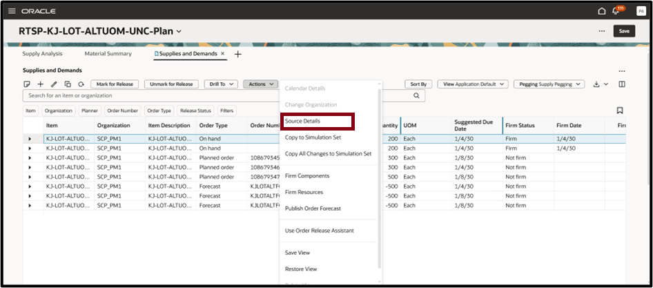

「供給および需要」ページで、サポートされている5つのオーダー・タイプのいずれかを選択した後、メニューから選択して、「処理」→「ソース詳細」→「ソース・アプリケーション」にナビゲートします。 この機能は、制約なし供給プランと制約付き供給プランの両方で使用でき、供給および需要情報を元のオーダーにすばやくトレースできます。
ソース詳細オプション
ソース詳細オプション
「ソース詳細」を選択すると、適切なOracle Inventory、Procurement、Manufacturing、LogisticsまたはOrder Managementページが新しいブラウザ・タブ(または構成済)で開き、選択したオーダーの詳細が表示されます。
