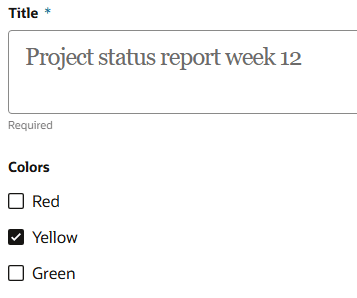

リストを含む記事の作成
リストを含む記事の作成
  • 一貫性: すべての記事の用語と形式を標準化することで、あいまいさを軽減し、情報の統一性を向上させます。
  • 効率: 事前定義済オプションを提供することで、作成者のコンテンツ作成プロセスを高速化します。
  • 精度: 入力を有効で事前承認された値に制限することで、データ入力ミスを最小限に抑え、信頼性が高く信頼性の高い記事コンテンツを確保します。

データ・リスト表示タイプ
すべてのリストは、記事のコンシューマと同じ方法で表示されるため、作成者がオーサリングUIで経験することに関する決定にすぎません。 次のオプションがあります。
オプション 複数選択可能 ノート
ラジオ・ボタン いいえ 属性が必須としてマークされているかどうかは、一度選択すると、これらのタイプを使用する属性に値を持たせないようにする方法はありません。
単一選択リスト いいえ
チェックボックス はい リストが最大10項目を超える場合は、表示が希望よりも長くなる可能性があります。かわりに複数選択の使用を検討してください。*
複数選択リスト はい
*ラジオボタンとチェックボックスは、各値が新しい行の作成者に表示されるため、10未満の値のリストに最適です。
