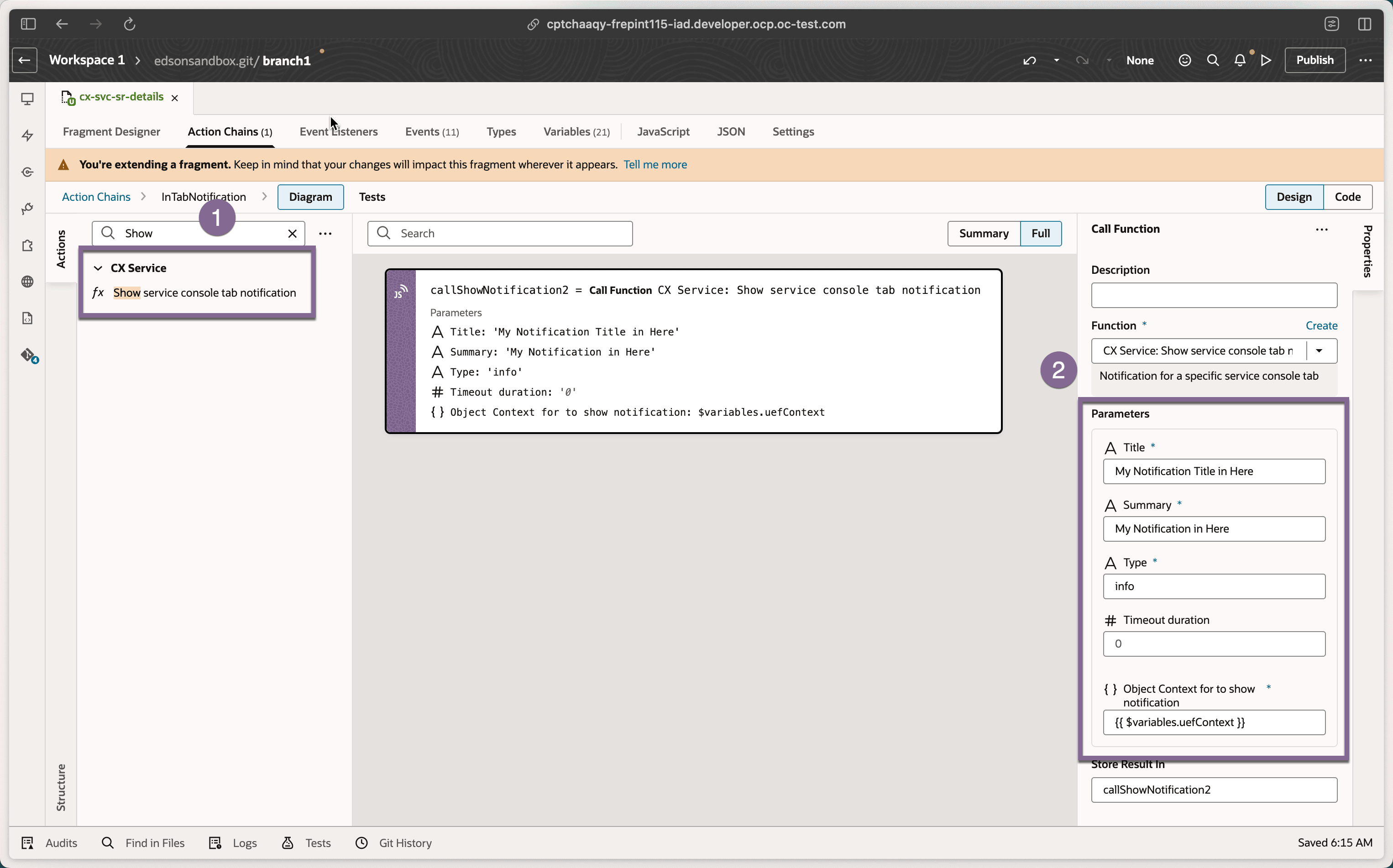

有効化および構成ステップ
Visual Builder Studioを活用して、アプリケーションを公開します。 Visual Builderを使用したアプリケーションの拡張の詳細は、Oracle Help Center→関心のあるアプリケーション・サービス領域→「Books」→「Configuration and Extension」を参照してください。
通知タブ内のCXサービス・アクションの表示
有効化のステップ
  • Oracle Fusion ServiceコンソールでVisual Builder Studioを開きます。
  • 通知処理を使用する関連する処理チェーンにナビゲートします。
  • 既存の通知ステップを、CX Serviceアクション・グループで提供されている新しい「サービス・コンソール・タブ通知の表示」で置換または拡張します
  • アクティブなタブ・コンテキストでのみ起動する関数をマップします。
  • 開いている複数のタブにまたがってテストし、タブの分離動作を検証します。
ヒントと考慮事項
  • この機能はノーコードです。JavaScriptやカスタム開発は必要ありません。
  • 標準の通知アクションを使用する既存のアクション・チェーンは自動的に変更されません。手動で更新する必要があります。
  • 複数のタブを開いてテストし、通知が予期した場所にのみ表示されることを確認します。
  • この機能改善は、既存のUIイベント・フレームワーク内で機能します。つまり、新しいツールやライセンスは必要ありません。
