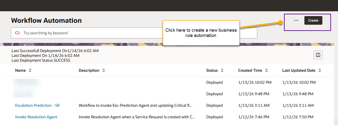

  1. 「Navigator(ナビゲータ)」→「Service(サービス)」→「Service Center Administration(サービス・センター管理)」→「Productivity(生産性)」→「Create/Manage Workflows(ワークフローの作成/管理)」に移動
  2. Createをクリックします。
自動化の作成
自動化の作成

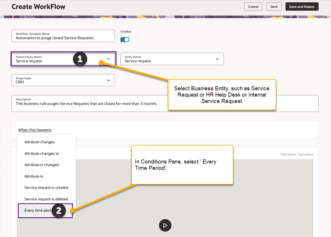

  1. 次の画面で、例に示すようにフォームに入力します。
    1. ワークフロー・テンプレート名: クリア名を入力します(例: 「クローズ済サービス・リクエストをパージする自動化」)。
    2. 有効: 作成中はオフのままにします。デプロイの準備ができたらオンにしてください。
    3. 親エンティティ名: 「サービス・リクエスト」を選択します(または、HRヘルプ・デスクや内部サービス・リクエストなどの関連ビジネス・エンティティ)。
    4. エンティティ名: 「サービス・リクエスト」(該当する場合、子/ターゲット・エンティティ)を選択します。
    5. Stripe Code: 該当するストライプ(例: 「CRM」)を選択します。
    6. 説明: 目的の説明(例: 「3か月以上クローズされたサービス・リクエストをパージします」)を入力します。
DLM Step1
DLM Step1
  1. 前述のスクリーンショットに示すように、トリガーを定義します(これが発生した場合)。
    1. 「Conditions(条件)」ペインで、「Every time period(期間ごと)」を選択します。
    2. これにより、属性変更または作成/削除イベントではなく、時間ベースの頻度でルールが実行されるようにスケジュールされます。

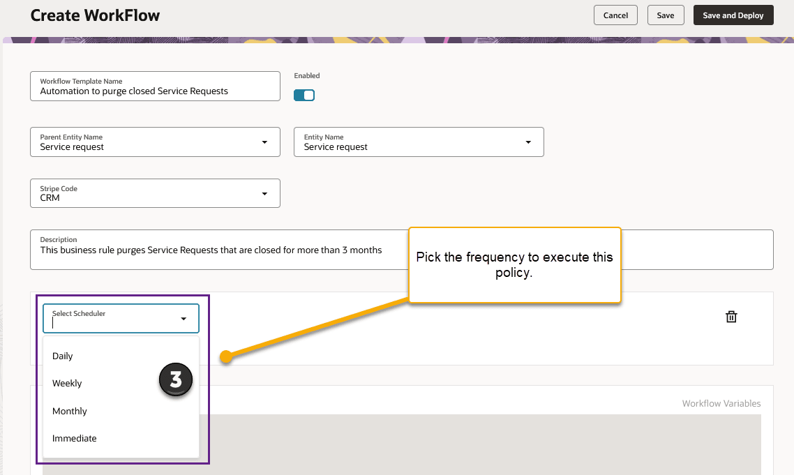

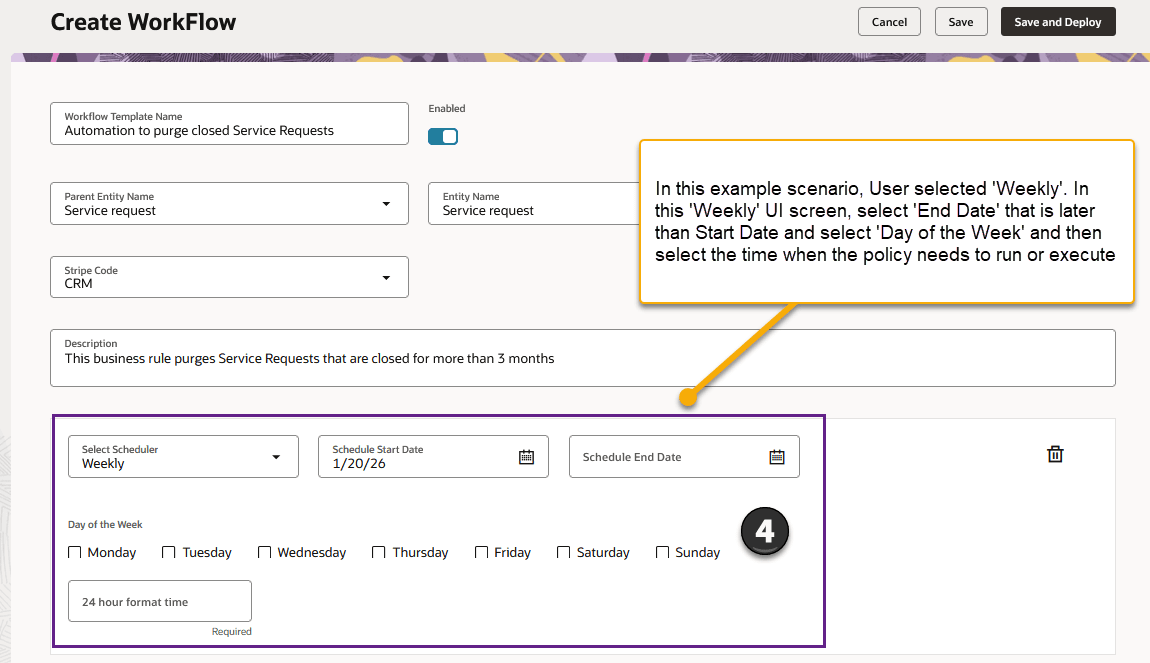

  2. スケジュールの構成
    1. 繰返し(日次、週次など)と、メンテナンス・ウィンドウに最適な実行時間を設定します。
    2. スケジュールが他のバッチ・ジョブと重複しないことを確認します。

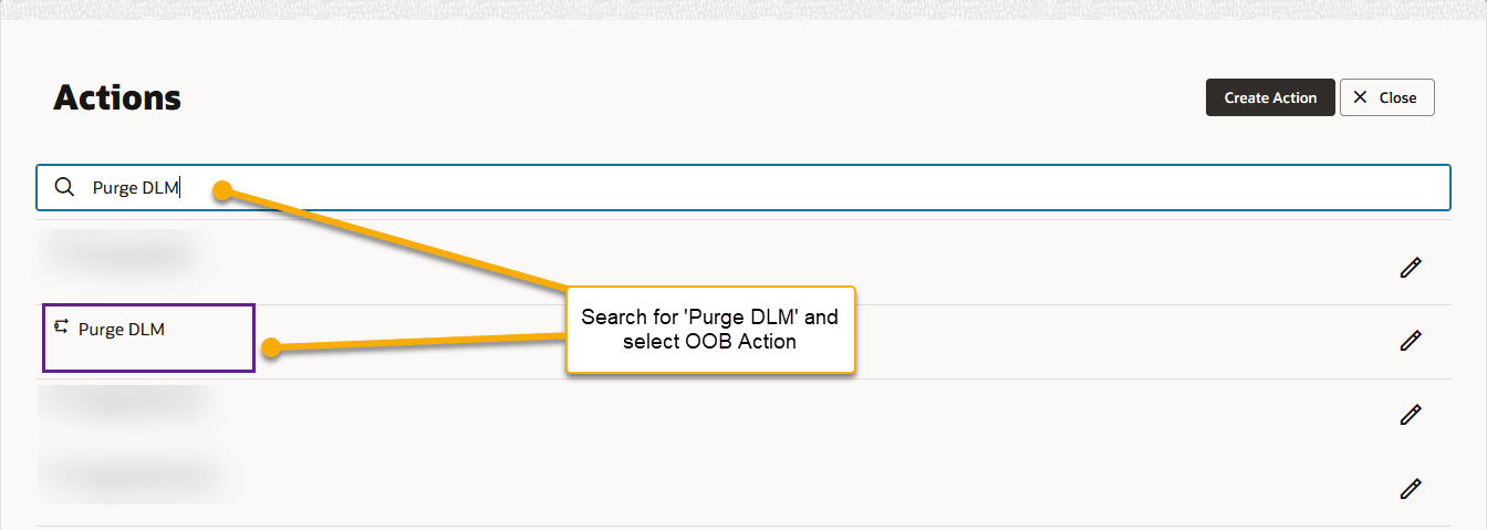

  3. 「アクションペインから」、「アクションカタログ」、「DLMをパージします。 即時利用可能なDLMアクションは、スケジュール条件(「期間ごと」など)が選択されている場合にのみ表示され、選択可能であることに注意してください。

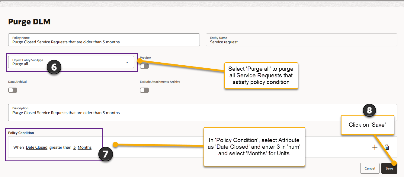

  4. パージ・ポリシーを作成します。 「DLMのパージ」を開き、新しいポリシーを作成します。
    DLM Step5
    DLM Step5
    1. ポリシー名: 「3か月より古いクローズ済サービス・リクエストのパージ」などの明確な名前を入力します。
    2. オブジェクト・エンティティSubType: 「すべてパージ」を選択します。 これは以下の条件を満たすすべてのサービス・リクエストを対象とします。
    3. プレビュー: データを削除せずにパージをシミュレートするにはオンにします。 削除する準備ができたらオフにします。
    4. データ・アーカイブ(オプション):
      1. パージ前にレコードをアーカイブする必要がある場合に有効にします。
      2. 添付アーカイブの除外: 添付をアーカイブしない場合は有効にします。
    5. 説明: ポリシーおよび根拠の簡潔な説明を追加します。
    6. ポリシー条件: クローズ日が「本日-3か月」以前のレコードが選択されます
      1. 属性: クローズ日
      2. 演算子: より大きい
      3. 番号: 3
      4. 単位: 月
    7. 「保存」をクリックします。

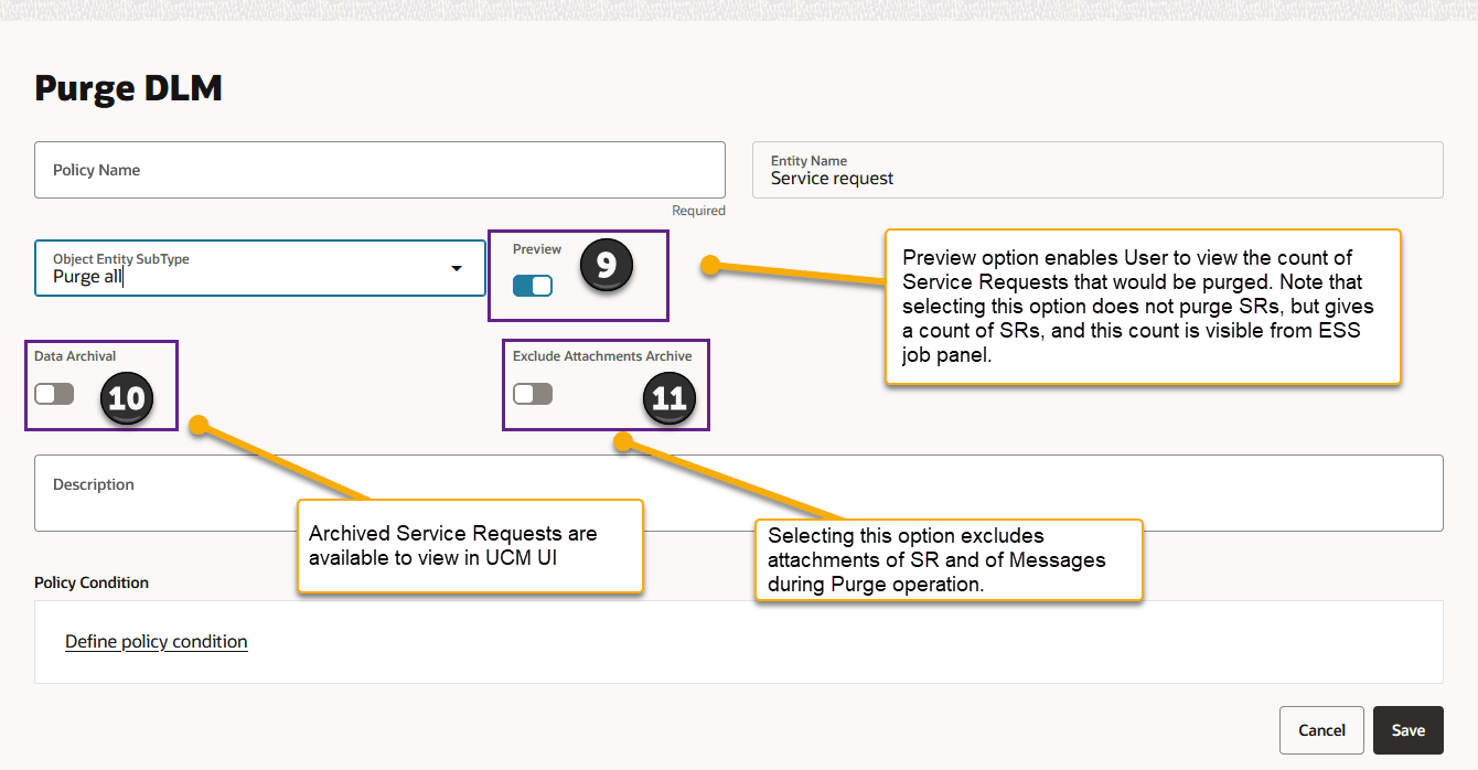

  5. パージ・オプション
    DLM Step6
    DLM Step6
    1. プレビュー目的: ポリシー・スコープを検証します。
      1. 出力: ESSジョブ・パネルに表示される、一致するSRの数。
      2. データ変更は行われません。
    2. パージ/アーカイブ:
      1. データ・アーカイブON: SRがUCMにアーカイブされた場合、除外されないかぎり添付が含まれます。
      2. データ・アーカイブがOFFの場合: ポリシーごとにSR(および添付)が削除され、何もアーカイブされません。
    3. モニタリング結果
      1. ESSジョブ・パネル: 「データ・ライフサイクル管理ジョブ」を検索して、ジョブ・ステータスのモニター、件数のレビューおよびログのダウンロードを行います。 プレビュー数およびパージ/アーカイブ統計はここで報告されます。
