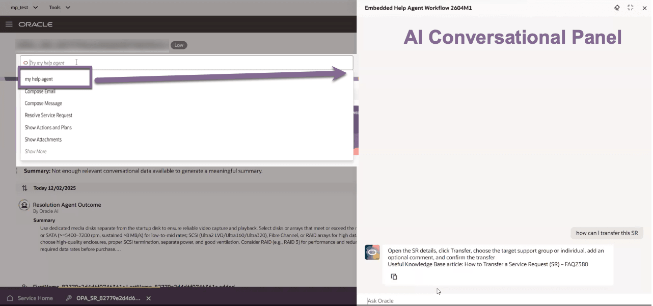

システム実装者は、「サービス・リクエスト詳細」ページ内のアクション・バーから直接AIエージェント(エージェント・チーム)を起動するようにスマート・アクションを構成できるようになりました。 エージェントはAI Studioで構築および公開され、アプリケーション・コンポーザを介してサービス・リクエスト・オブジェクトにリンクされます。カスタム開発は必要ありません。 トリガーされると、エージェントは会話型AIパネルにオープンし、サービス・リクエスト・コンテキスト(SrNumber、SrId)が自動的に渡されます。

    3. 新しいスマートアクションがアクションバーに表示され、それを選択してエージェントドロワーを開き、対話を開始します。
