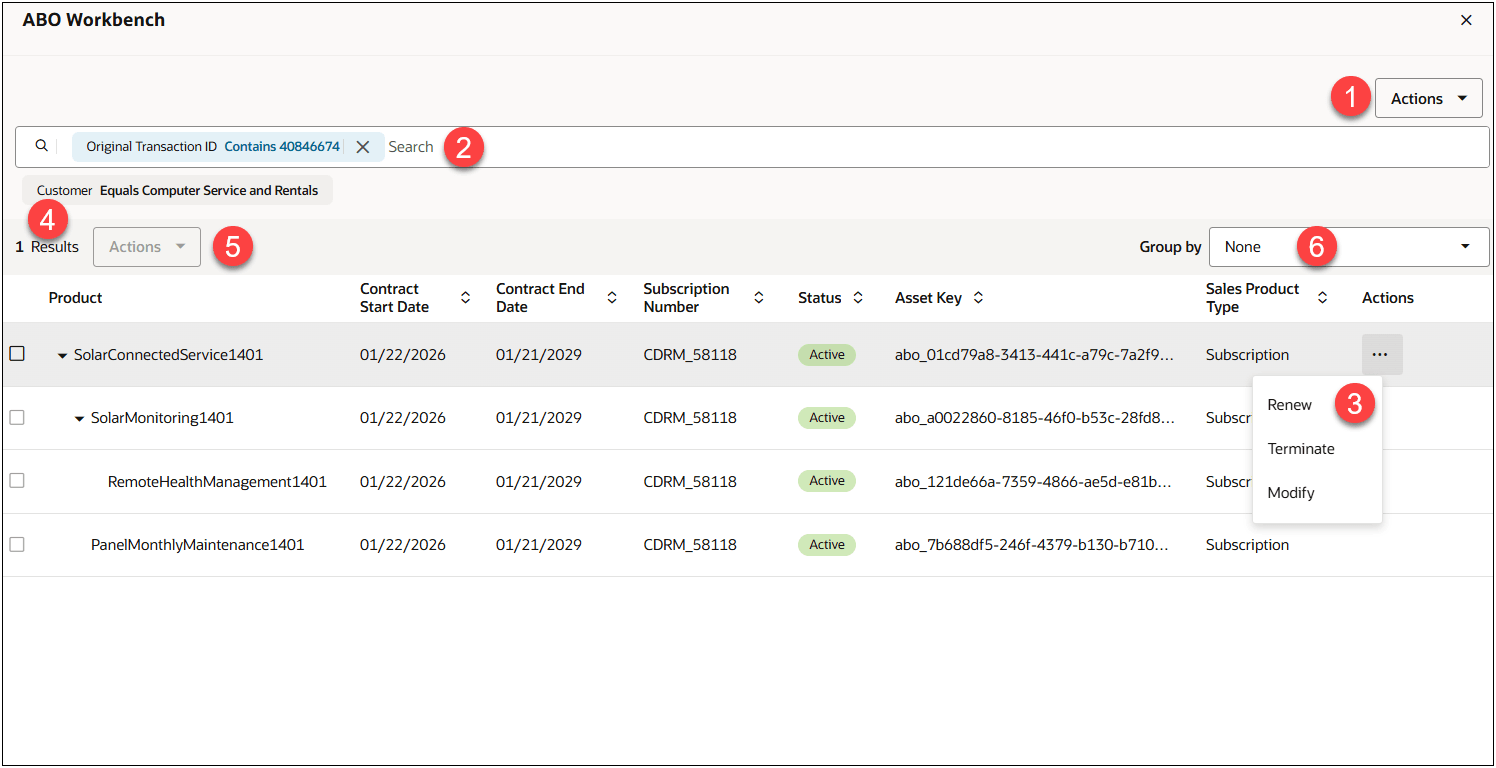

ABOワークベンチ
項目 説明
1
「アクション」ドロップダウンは、適切な権限を持つ管理者のみが使用できます。 管理者は、次のオプションから選択できます。
  • 列の管理 - 管理者は、定義済属性のリストからABO Workbench列を設定できます。 「ABOワークベンチ」→「Oracle CPQ管理オンライン・ヘルプ」の「列の管理」の手順を参照してください。
  • レイアウトのデプロイ - 管理者はABOワークベンチのレイアウトをデプロイして、すべてのユーザーが使用できるようにすることができます。 「確認」ポップアップが表示されます。 レイアウトをデプロイする場合は「はい」を選択し、前のページに戻る場合は「取消」を選択します。
2
検索とフィルタ
  • アセット属性を検索するには、検索フィールド内をクリックし、属性名を入力します。
  • 品目をフィルタするには、検索フィールドの下にある事前定義済属性フィルタをクリックし、その資産属性に特定のフィルタ基準を入力します。
3
アセットのアクション省略記号をクリックして、そのアセットに対するアクションを実行します。 「アクション」ドロップダウンでは、選択したアセットに対して有効なアクションのみを使用できます。 オーダーおよび資産のステータスに応じて、次の処理が表示されます。
  • 「変更」をクリックして、資産を変更するためにライン・アイテム・グリッドで資産を開きます。
  • アセットを更新するには、「更新」をクリックします。 更改処理を実行した後も、資産はアクティブの状態のままです。 更改の日付はトランザクションから挿入されます。
  • サブスクリプション・アセットを終了するには、「終了」をクリックします。 「終了」アクションが完了すると、アセットのクローズ日が、顧客がサブスクリプションの終了をリクエストした日付になります。
  • 使用可能な処理なしは、アセットに対して処理を使用できない場合に表示されます。
4 「結果」フィールドには、現在の検索で返されたアセットの数が表示されます。
5 複数のトランザクションが選択されている場合、複数アセットの「アクション」ドロップダウンでは、複数のアセットに対するアクションを同時に実行することがサポートされます。 選択したすべてのアセットに対して有効なアクションのみが、複数アセットの「アクション」ドロップダウンで使用できます。
6 「グループ化基準」ドロップダウンを使用すると、ABOワークベンチ内の関連資産を指定された属性セットで効率的にグループ化できます。 たとえば、請求先アカウント名、請求先住所、出荷先パーティ名、販売先パーティ名、開始日、終了日またはサブスクリプション番号別にグループ化します。
