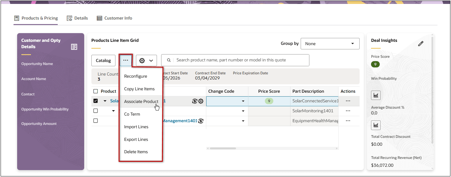

営業ユーザーが製品を選択し、「明細品目グリッド処理」メニューから「製品の関連付け」を選択すると、「製品の関連付け」ドロワーが開きます。
製品の関連付け

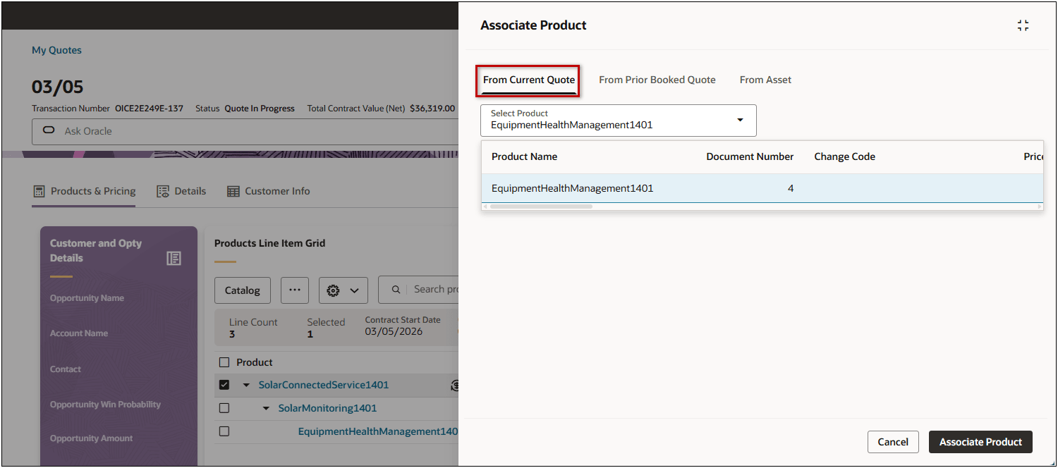

「現在の見積から」タブには、現在の見積内で関連付けることができる製品がリストされます。 営業ユーザーは、製品を選択して「製品の関連付け」をクリックすると、製品の関連付けを作成できます。
現在の見積: 自

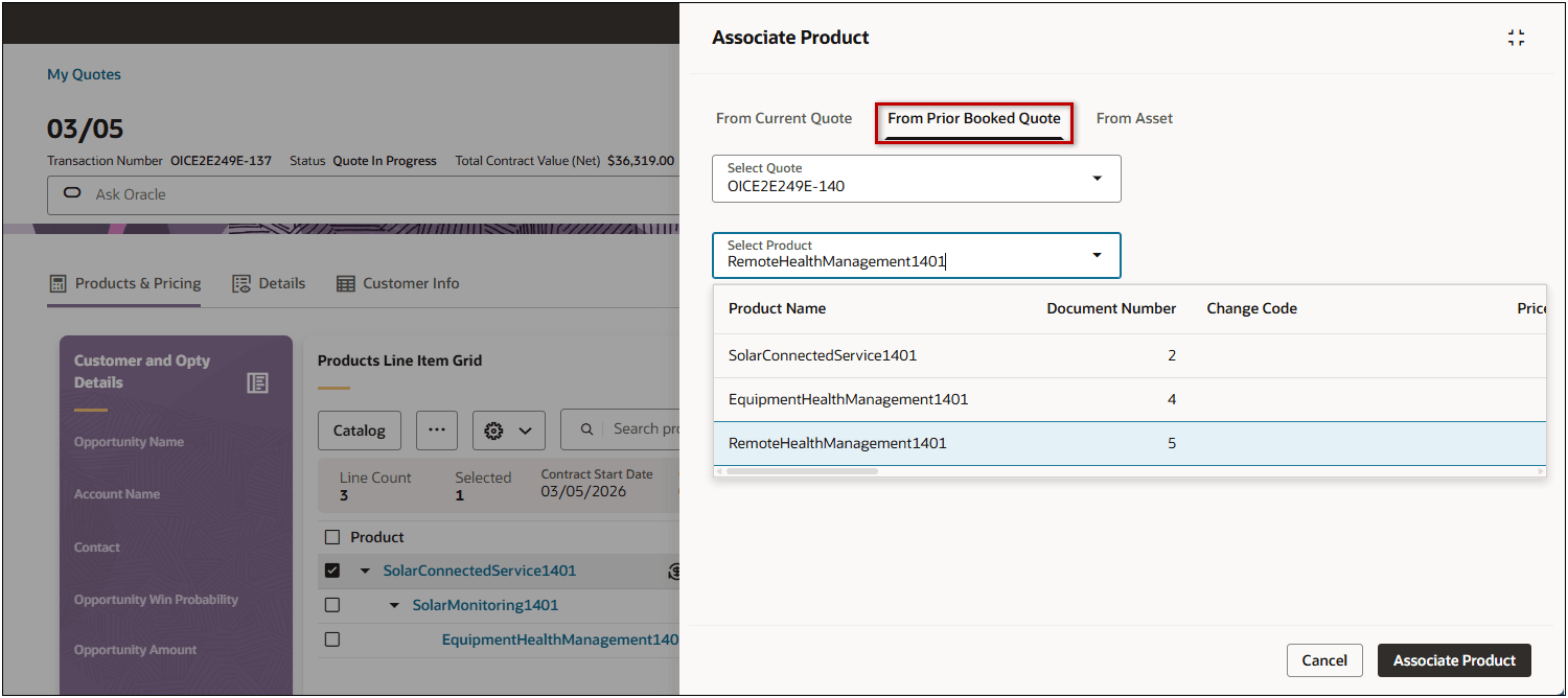

「前の記帳済見積: 自」タブには、前の見積から関連付けることができる製品がリストされます。 営業ユーザーは、見積りを選択して製品を選択し、「製品の関連付け」をクリックして製品の関連付けを作成します。
前見積: 自

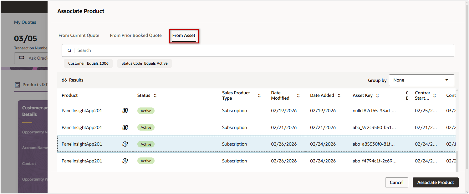

「資産: 自」タブは、標準ABOが有効になっている場合にのみ表示されます。 このタブには、製品に関連付けることができるアセットがリストされます。 営業ユーザーは、アセットを選択して「プロダクトの関連付け」をクリックすると、プロダクトの関連付けを作成できます。
資産: 自
