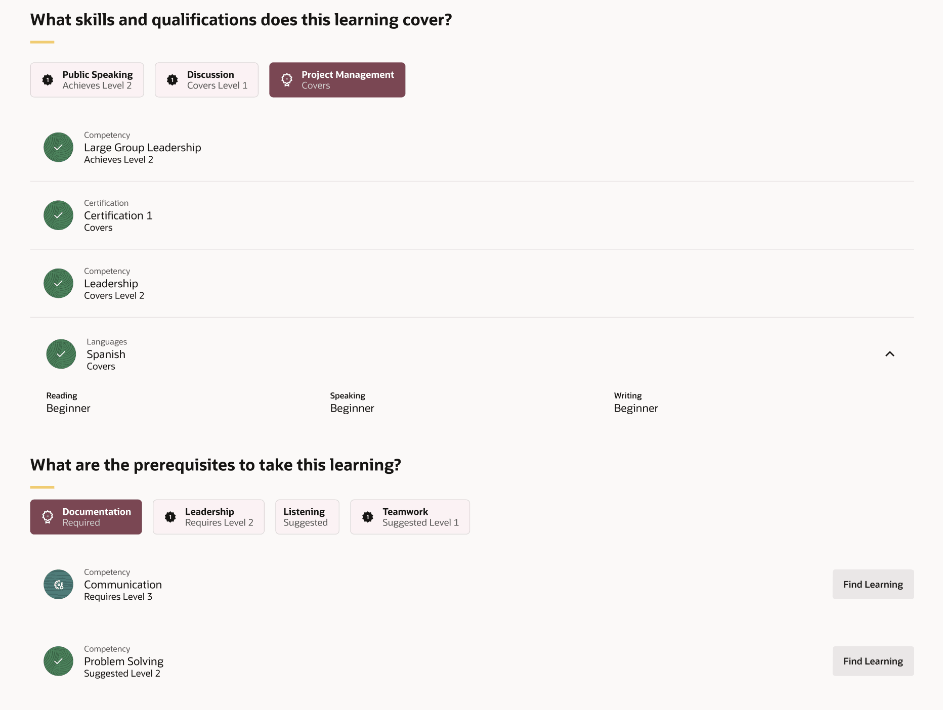

セルフ・サービスの学習結果と前提条件のためのシンプルで直感的なスキル・チップ
学習セルフサービスで学習アイテムを表示しているときに、学習者に直感的なスキルおよび資格セクションを提供します。 スキルチップの色、各スキルチップのリボンとバッジは、要件と進捗状況を理解するのに役立ちます。
「結果」セクションでは、スキルと資格がグループ化され、最初に水平に配置されたスキル、次に資格がグループ化されます。 これらの各グループ内では、達成した最初の結果が言及され、その後にカバーされる結果が記載されます。 それぞれがアルファベット順です。 次の順序がアルファベット順に表示されます。
  1. 達成するスキル
  2. カバーするスキル
  3. 達成される資格
  4. 対象資格
「前提条件」セクションでは、スキル・チップは次の順序でグループ化され、アルファベット順に表示されます。
  1. 必須
  2. 提案
スキル・チップをクリックしてスキル・センターにナビゲートし、スキル詳細を更新します。
学習カタログの「スキルおよび資格」セクションのスキル・チップの例
スキル・チップの色は、「スキル設定」ページの「スキルの検証後にのみ満たされた要件を考慮し、検証済スキルのみを暗色で表示」の設定によって異なります。 暗い色はスキルが検証されることを示し、明るい色はスキルが検証されないことを示します。
スキル・チップには、次のことを示すバッジが含まれています。
バッジ スキルが
対象 個人プロファイルにコピーされていません
レベル{level}をカバー 個人プロファイルにコピーされていません
達成 個人プロファイルにコピー済
レベル{level}を達成 個人プロファイルにコピー済
必須 学習アイテムの前提条件
レベル{level}が必要です 学習アイテムの前提条件
提案 学習アイテムのオプションの前提条件
提示レベル{level} 学習アイテムのオプションの前提条件
スキル・チップの歯車アイコンは、熟達度評点レベルを示します。
