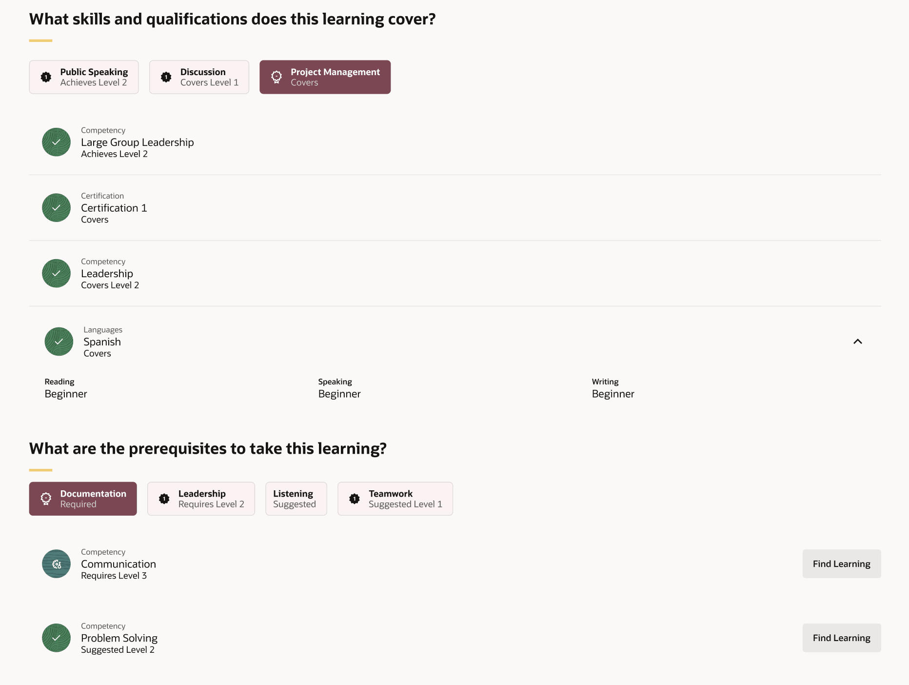

学習セルフサービスで学習アイテムを表示しているときに、学習者に直感的なスキルおよび資格セクションを提供します。 スキルチップの色、各スキルチップのリボンとバッジは、要件と進捗状況を理解するのに役立ちます。
「結果」セクションでは、スキルと資格が水平にグループ化されます。 スキルが最初に表示され、その後に資格が表示されます。 各グループ内では、アルファベット順に加えて、達成されるものが最初に表示され、その後にカバーされるものが表示されます。
「前提条件」セクションでは、スキルが水平に必須および推奨にグループ化されます。 各グループ内では、アイテムがアルファベット順に表示され、必要なスキルが提示スキルの前に表示されます。
スキル・チップをクリックしてスキル・センターにナビゲートし、スキル詳細を更新します。
学習カタログの「スキルおよび資格」セクションのスキル・チップの例
スキル・チップの色は、「スキル設定」ページの「スキルの検証後にのみ満たされた要件を考慮し、検証済スキルのみを暗色で表示」の設定によって異なります。 暗い色はスキルが検証されることを示し、明るい色はスキルが検証されないことを示します。
スキル・チップには、次のことを示すバッジが含まれています。
バッジ スキルが
対象 個人プロファイルにコピーされていません
レベル{level}をカバー 個人プロファイルにコピーされていません
達成 個人プロファイルにコピー済
レベル{level}を達成 個人プロファイルにコピー済
必須 学習アイテムの前提条件
レベル{level}が必要です 学習アイテムの前提条件
提案 学習アイテムのオプションの前提条件
提示レベル{level} 学習アイテムのオプションの前提条件
スキル・チップの歯車アイコンは、熟達度評点レベルを示します。 上のスクリーンショットは、スキル・チップ、および各スキル・チップのリボンとバッジがどのように表示されるかを理解するのに役立ちます。
