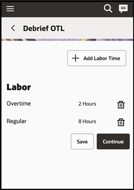

  1. Oracle Fusion Field Serviceでプロジェクトベースのアクティビティを作成します。 「報告」ページが開き、アクティビティの労務時間が事前移入されます。
  2. 「報告」ページで作業時間を確認し、次のスクリーンショットに示すように、必要な編集を行います。
    報告OTL
  3. Oracle Field Serviceアプリケーションから報告を発行します。
このアクティビティが完了すると、OTLの「報告」ページから取得された労務時間を使用して、新しいタイム・カードが作成されます。 タイム・カードがすでに使用可能である場合、労務時間は既存のタイム・カードに更新されます。 これらの時間値は、移入された値を削除して新しい値を保存することで更新できます。

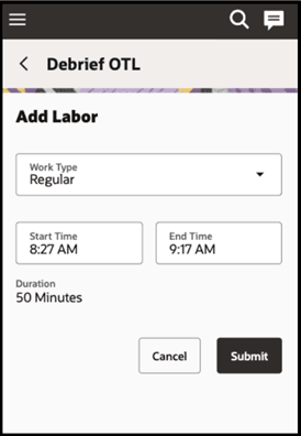

給与時間タイプ(選択した値に従って給与処理の時間を識別します)または支出タイプ(選択した値に従って原価計算および請求の時間を識別します)に対して労務時間を取得できます。 これらの値は、次のスクリーンショットに示すように、OTL (時間入力レイアウト・コンポーネントの管理)で構成し、OTLのユーザー・プロファイルに対して定義する必要があります。
労務の追加

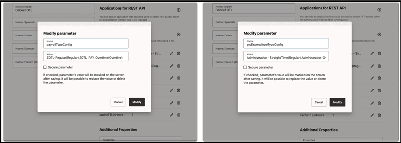

次のスクリーンショットに示すように、Oracle Fusion Field Serviceには、ユーザーに固有の作業タイプ(時間属性値)をプラグイン・パラメータとして構成するオプションが用意されています。
プラグイン・パラメータの構成
  • これらの値は、OTLでタイム・カード入力を作成するための「報告」ページに必須です。 次の形式を使用して値を構成します。
    • 支出構成の場合: <<支出タイプ名>> (<<表示値>>)
    • 給与計算設定の場合: <<給与計算時間タイプ>> (<<表示値>>)
  • ユーザー選択の「報告」ページに「表示値」が表示されます。
  • 労働時間の更新中に、報告:
    • ユーザーが選択した支出名を使用して支出タイプIDおよび支出タイプ区分を取得し、タイム・カードを更新します。
    • ユーザーが選択した給与時間タイプ値を使用し、タイム・カードの時間入力を更新します。
