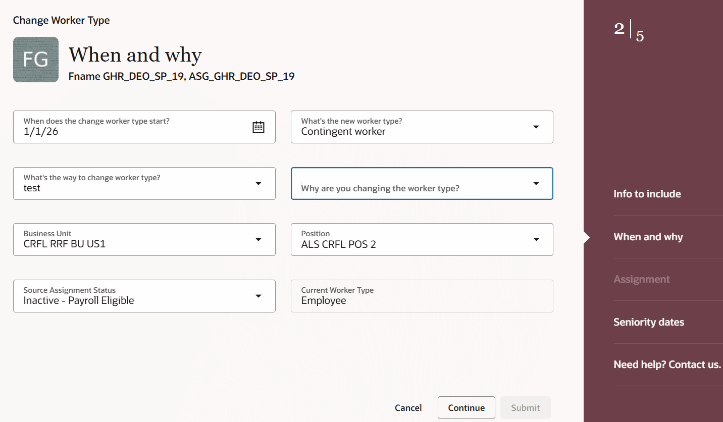

Redwoodの「就業者タイプの変更」プロセスを使用して、単一のガイド付きフローを使用して就業者をあるタイプから別のタイプにシームレスに変換できるようになりました。 これにより、既存の雇用関係を終了して新しい雇用関係を作成する必要がなくなり、重複したデータ入力が削減され、就業者情報の継続性が維持されます。
たとえば、最初にプロジェクトまたは短期的なエンゲージメントのために参加した派遣就業者は、ビジネス・ニーズまたはパフォーマンスに基づいて通常の従業員に変換できます。これらはすべて、1つの合理化されたトランザクション内で行われます。

従業員から派遣就業者への就業者タイプの変更

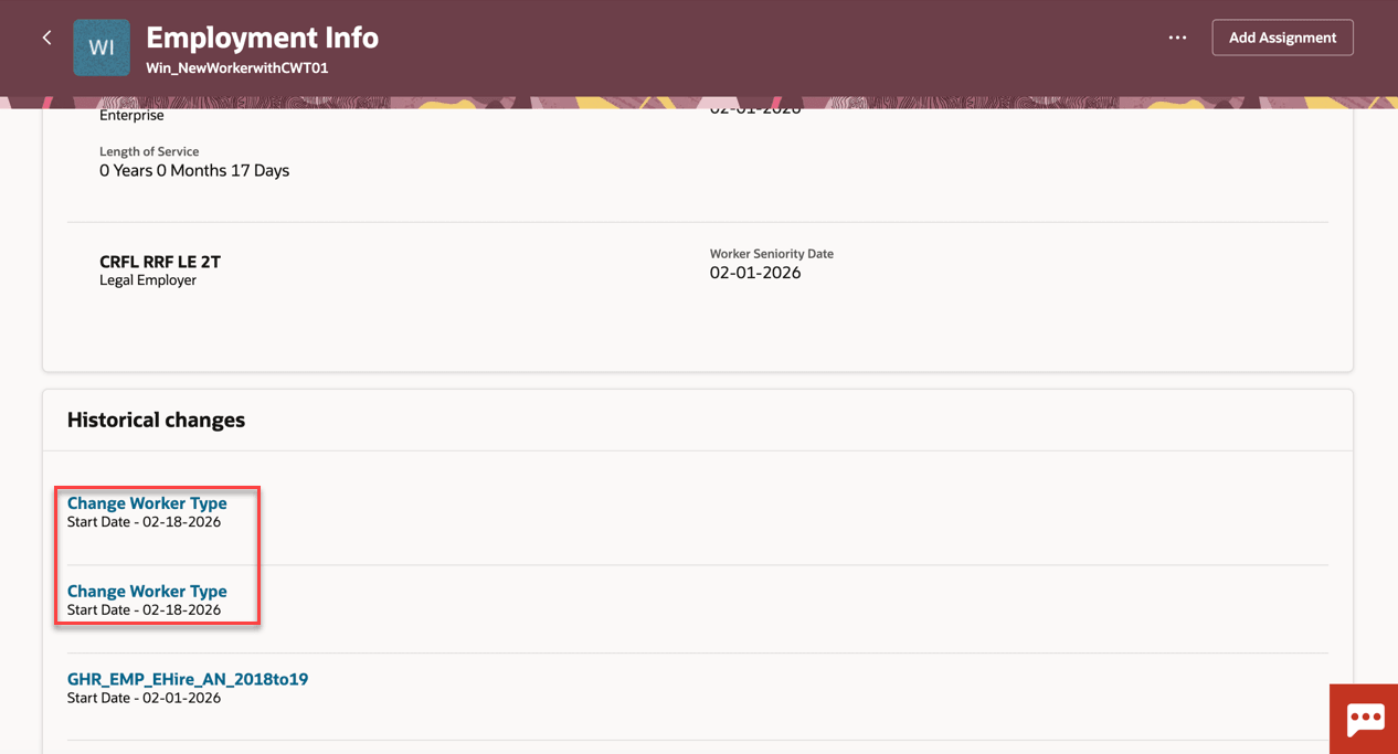

就業者タイプの変更の履歴変更
この表は、このプロセスに新しく追加された属性および対応する値を示しています。
| 属性 | 値 |
| 承認プロセス | 就業者タイプの変更 |
| 処理 | 就業者タイプの変更 |
| 処理タイプ | 就業者タイプの変更 |
