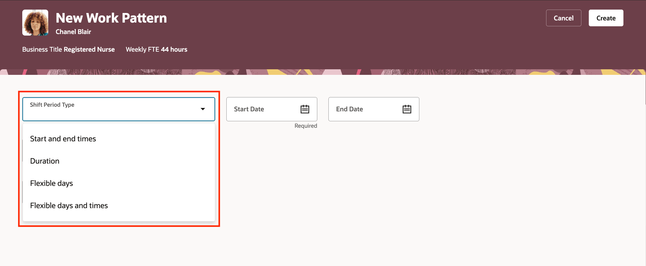

  • 勤務パターン・テンプレートまたは勤務パターンを作成する場合、勤務パターン・タイプは不要になりました。かわりに、シフト期間タイプ(開始時間と終了時間、期間、フレキシブル(日数)、フレキシブル(日数と時間)を選択できます。
    勤務パターン・テンプレートおよび勤務パターンでのシフト期間タイプの選択
  • テンプレートおよびパターンに表示されるシフト期間関連フィールドは、勤務パターン・タイプ・オブジェクトを参照せずに前と同じように、選択したシフト期間タイプによって異なります。

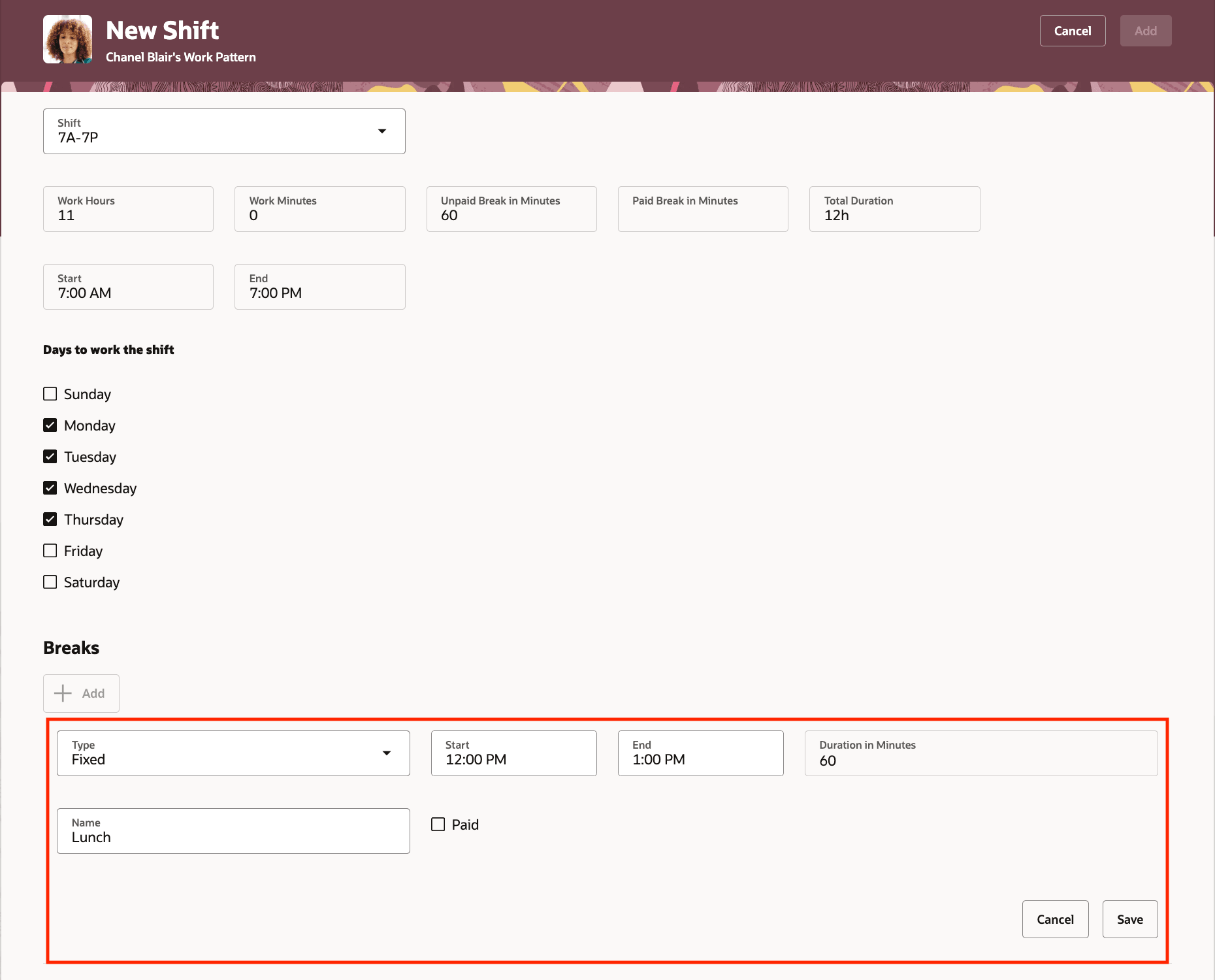

  • 分割はシフトごとに直接定義されます。 休憩図書館はありません。 ブレーク・タイプに応じて、ブレーク名、ブレーク・タイプ(固定、範囲中の任意の時間、シフト中の任意の時間)、ブレーク特性(有給または無給)および必要な開始/終了/期間属性を指定できます。
    勤務パターン・テンプレートおよび勤務パターン・シフトに関する休憩の直接定義
  • 勤務パターン・タイプを参照する既存の勤務パターンおよびテンプレートは、自動的に移行されます。 シフト期間タイプおよび休憩詳細は、前の勤務パターン・タイプから移入されます。 名前とテンプレートが空の場合、勤務パターンでは勤務パターン・タイプ名を採用できます。

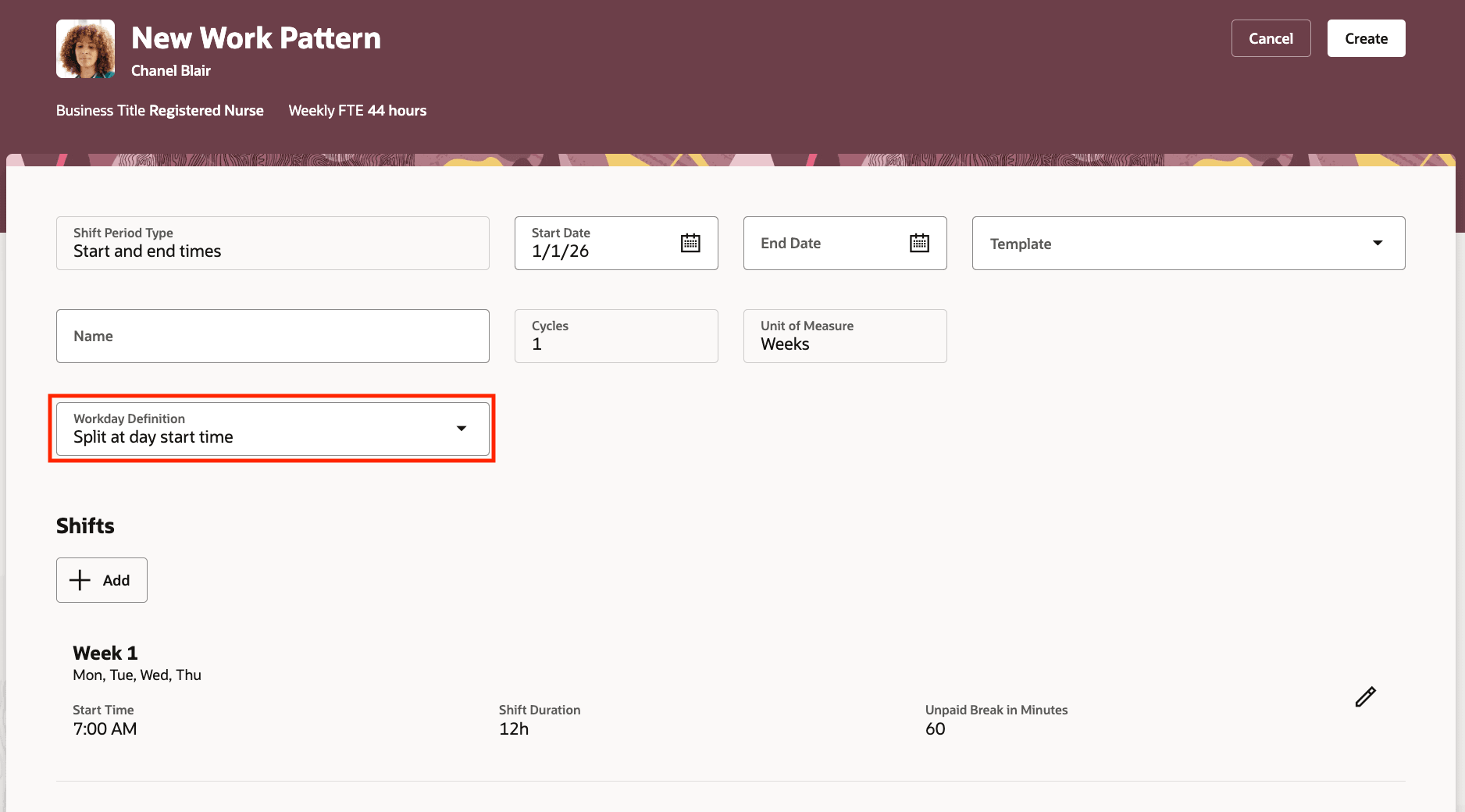

勤務パターンおよびテンプレートへの勤務日定義の割当
また、就業者のプライマリ・アサイメントの勤務パターン・テンプレートおよび勤務パターンで、必要に応じて勤務日定義を選択できるようになりました。 勤務パターン・テンプレートでの勤務日定義の選択は、それらのテンプレートから作成された勤務パターンに移入できます。 これは、就業者のプライマリ・アサイメントに勤務日定義が設定されていない場合に、就業者の勤務日定義を決定するために使用されます。
  • 勤務日定義は、勤務パターン・テンプレートおよびプライマリ・アサイメントの勤務パターンで選択できます(オプション)。非プライマリ・アサイメントでは使用できません。
    勤務パターン・テンプレートおよび勤務パターンに関する勤務日定義での選択
  • 勤務日定義がある勤務パターン・テンプレートから勤務パターンが作成されると、プライマリ・アサイメントに対して勤務パターンの勤務日定義が移入されます。 また、ターゲットがプライマリ・アサイメントの場合、勤務パターン・テンプレートに基づく勤務パターンの自動プロビジョニングには、勤務日定義が含まれます。
  • ある日付の就業者の勤務日定義を決定するときに、最初に就業者のアサイメント・レベルの勤務日定義がチェックされ、次にアサイメント・レベルの勤務日定義が存在しない場合は就業者の勤務パターン勤務日定義がチェックされます。
  • 勤務日定義は、勤務パターンまたは勤務パターン・テンプレートで使用されている場合は削除できません。
