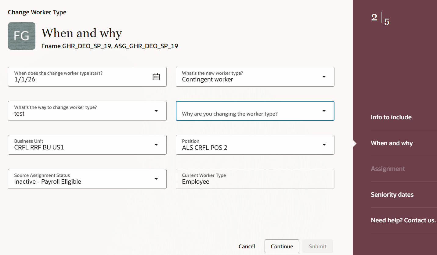

従業員から派遣就業者への就業者タイプの変更

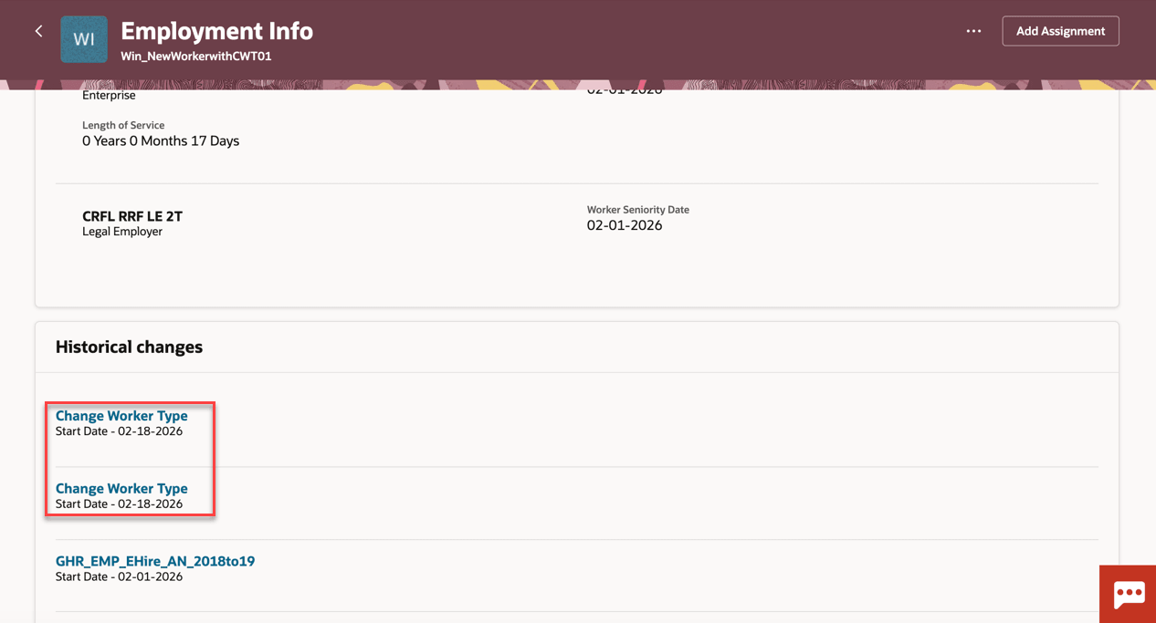

就業者タイプの変更中に変更したデータをロールバックすることもできます。
就業者タイプの変更の履歴変更
就業者タイプの変更の履歴変更
