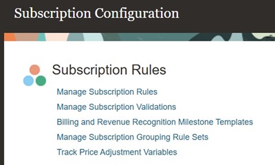

主な機能:
  • 新しい設定ナビゲーション: 「サブスクリプション構成」→「サブスクリプション・ルール」の「価格調整変数の追跡」リンクにより、価格指数の追跡UIが開きます。

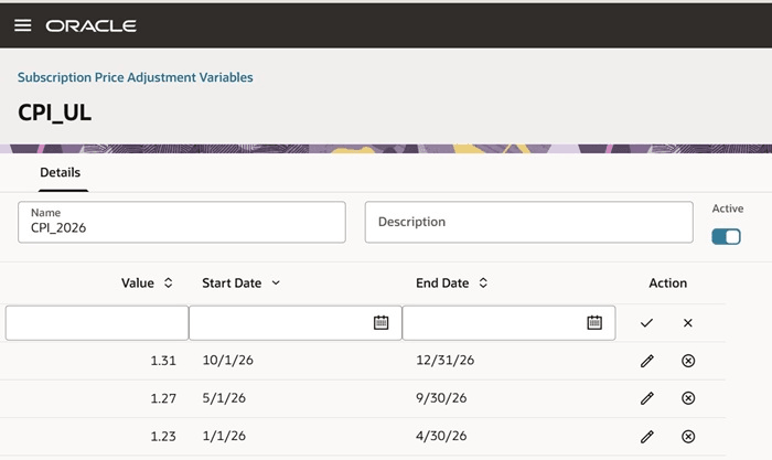

価格調整変数の値を追跡するUIには、サブスクリプション構成からアクセスします。
価格調整変数の追跡
価格調整変数の追跡

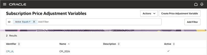

リスト・ページに変数が表示されます。
サブスクリプション価格調整変数
サブスクリプション価格調整変数
変数ごとに複数の有効日値を作成できます。 一度作成した価格調整変数は削除できません。 更新可能です。
サブスクリプション価格調整変数
サブスクリプション価格調整変数

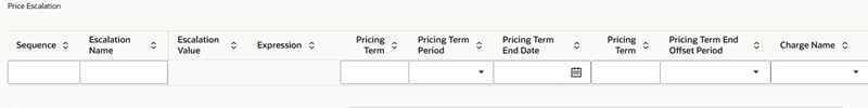

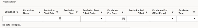

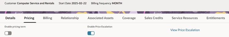

Advanced Pricingの「条件/価格エスカレーション」は、定型料金および使用料金に対して有効です。 「価格エスカレーション使用可能」を選択すると、「価格エスカレーションの表示」リンクが表示されます。
価格エスカレーション
価格エスカレーション
リンクをクリックすると、価格エスカレーションまたは複数の価格設定条件を入力できます。

価格エスカレーション/Advanced Pricing用語の説明
  • 価格設定条件詳細が指定されている場合は、価格エスカレーションが評価され、各価格設定条件に適用されます。
  • 価格設定条件詳細が指定されていない場合、エスカレーションは1回適用されます。
  • 価格エスカレーションを含む請求明細は、エスカレーション・タイプが「固定」の場合、製品終了日まで生成されます。
  • 「エスカレーション・タイプ」が「式」の場合、価格エスカレーションを含む請求明細が評価され、現在の価格設定条件に適用されます。
  • 式値を評価できない場合、価格調整は適用されず、ESSジョブに警告が表示されます。
カラム Meaning 例
順序番号 価格設定条件または価格エスカレーション・レコードのシーケンス番号。 整数のみを指定できます。
エスカレーション名 エスカレーション・レコードのユーザー指定名。 2027年に交渉された価格調整。
エスカレーション開始日 価格エスカレーションを適用する開始日。 サブスクリプション期間の任意の日付。 入力する場合は、エスカレーション終了日以前である必要があります。
エスカレーション開始オフセット期間
サブスクリプション製品の開始日からのオフセット期間。
これは、エスカレーション開始日と相互に排他的であり、エスカレーション開始オフセット期間が入力されている場合は必須です。
任意の整数。
エスカレーション開始オフセット期間
時間単位。
エスカレーション終了日 価格エスカレーションが停止する終了日。 サブスクリプション製品の期間内およびエスカレーション開始日後の日付。
エスカレーション終了オフセット期間
エスカレーション開始日からのオフセット期間。
これはエスカレーション終了日と相互に排他的であり、エスカレーション終了相殺期間が入力されている場合は必須です。
任意の整数。
エスカレーション終了オフセット期間
これはエスカレーション終了日と相互に排他的であり、エスカレーション終了オフセット期間が入力されている場合は必須です。
時間単位。
エスカレーション・タイプ これは、価格エスカレーションの計算方法を指定します。 式で使用される価格調整変数に基づく式の固定値にできます。 固定または式
エスカレーション値 必須は固定エスカレーション・タイプです。 これは、パーセント調整値を示す数値です。
式 エスカレーション・タイプが式の場合は必須です
{CPI-U-101}+{CPI-S-101}-1.5
ここで、CPI-U-101およびCPI-S-101は価格調整変数設定UIの変数名です。
変数は"{}"中カッコ内に記述する必要があります。
価格設定条件期間 価格設定条件による価格変更を適用する期間 任意の整数
価格設定期間 価格設定条件期間が入力されている場合は必須です。 時間単位。
価格設定条件終了日 価格設定条件の評価およびアプリケーションが停止する日付。 価格設定条件が開始されてから、サブスクリプション製品期間内の任意の日付。
価格設定条件終了オフセット期間
エスカレーション開始日から適用された価格設定条件のオフセット期間。
これは価格設定条件終了日と相互に排他的であり、価格設定条件終了オフセット期間が入力されている場合は必須です。
整数。
価格設定条件終了相殺期間
時間単位。
手数料名 価格エスカレーションまたは価格設定条件が適用可能な手数料名。 製品の定型料金および使用料金。
次期間開始日 評価される次の価格設定条件の開始日。
次の適用日 次の価格変更が適用される日付。

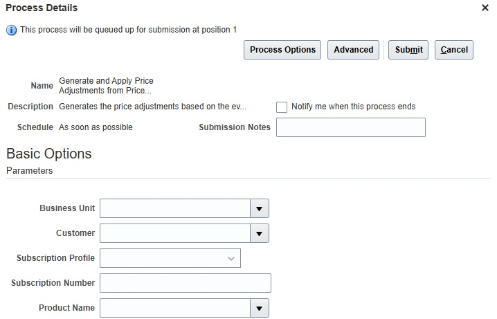

ESSジョブ
ESSジョブ
価格調整変数値に基づいて評価する必要があるエスカレーション・タイプの式がある場合、ESSジョブは価格調整を生成します。
ジョブは、特定のビジネス・ユニット、顧客、サブスクリプション・プロファイル、サブスクリプション番号、サブスクリプション製品またはその任意の組合せに対して実行できます。
