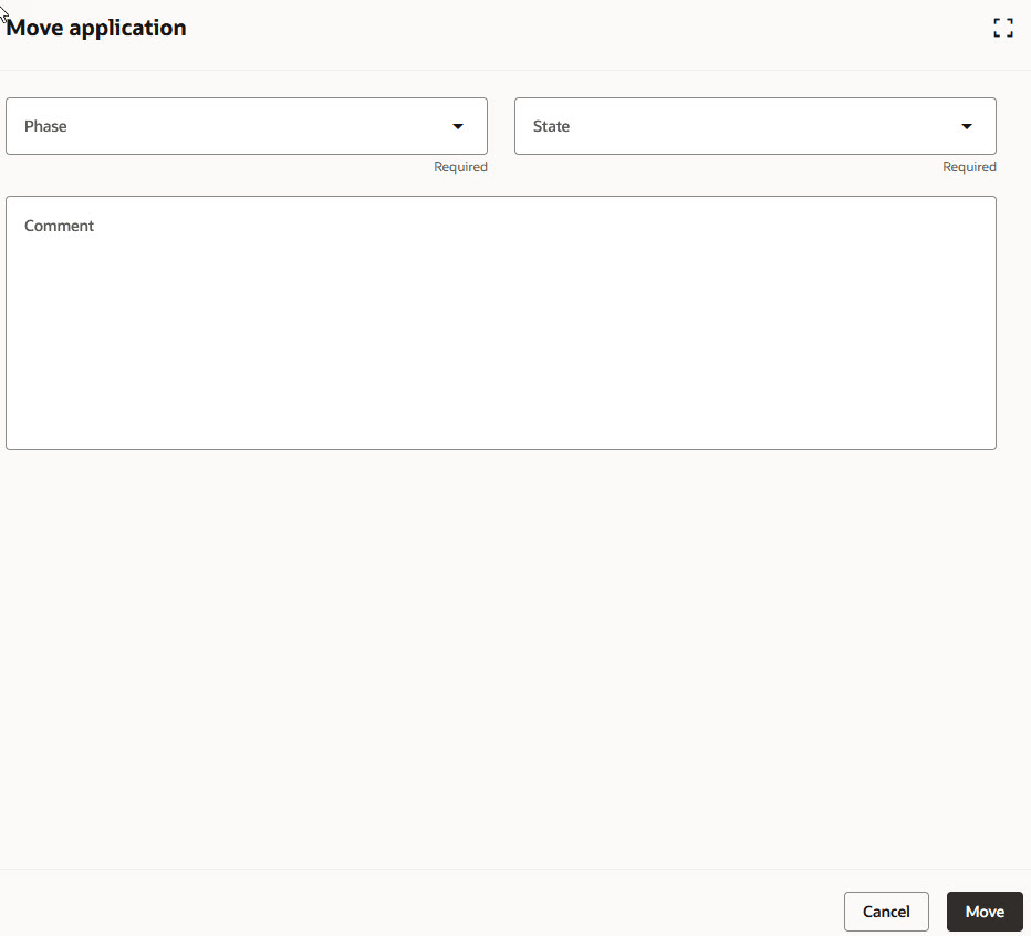

Visual Builder Studioを使用すると、採用アクティビティ・センターでジョブ応募に対して処理が実行されたときに、「応募の移動」アクションで次のフィールドを構成できます。
  • フェーズ
  • 状態
  • コメント
  • 事由(このフィールドは候補者選択プロセス構成に基づいて表示されます)
アプリケーションの移動アクション
アプリケーションの移動アクション
ビジネス上の利点:ビジネス・プロセスに基づいて、コメントおよび事由フィールドを非表示または必須にするように構成できます。

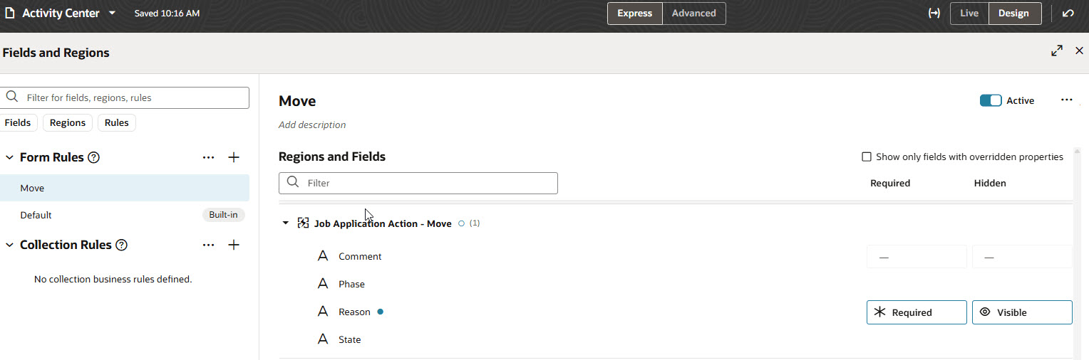

「アプリケーションの移動」アクションでフィールドを構成するには、Visual Builder Studioでビジネス・ルールを作成する必要があります。 「採用アクティビティ・センター」の「応募の移動」処理について、「採用」→「アクティビティ・センター」ページで使用可能な「ジョブ応募処理- 移動」フィールドを構成します。 詳細は、Visual Builder Studioでフィールドを非表示または表示するにはどうすればよいですか。を参照してください。
ジョブ応募処理- フィールドの移動
ジョブ応募処理- 採用アクティビティ・センターの移動
